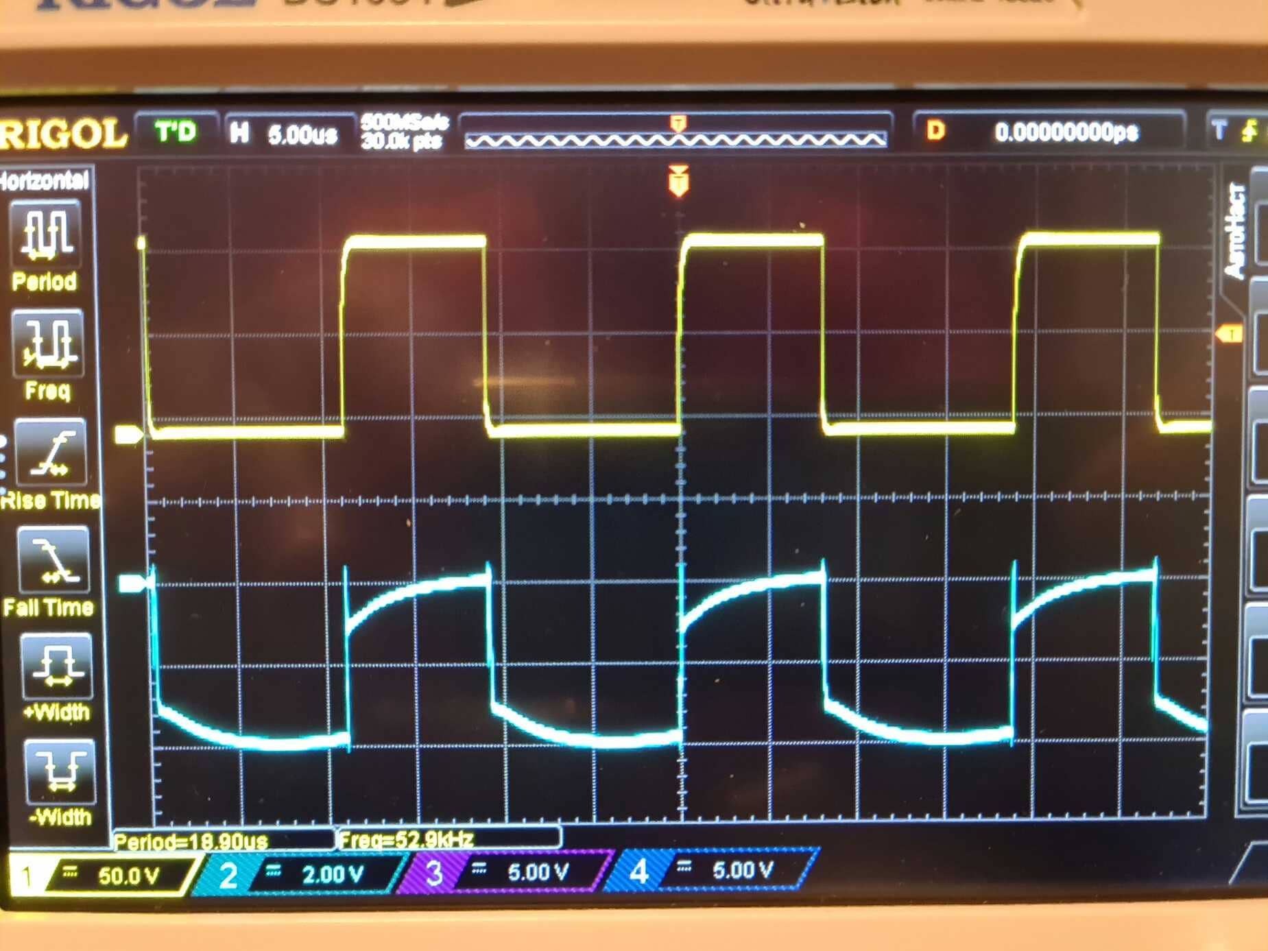

Здравствуйте уважаемые коты. Помогите разобраться со схемой. При включении выдает 1,8в вместо 20в. Узел питания TL494 и IR2110 отключил, запитка отдельно 12в
Поможем если покажешь осциллограммы на выходах микросхем.

Извиняюсь за глупый вопрос. Я хоть правильно измеряю ? Относительно минусового проводника ?

Измерять надо относительно минуса С14 и без силового питания. Только питание микросхем.
Замерял точно так

Может я что то не понимаю в вашем приборе, но откуда там импульсы в 100в на выходе ТЛки.
А на выходе ИРки импульсы обоих выходов должны быть одинаковые по амплитуде.

На фотке "Выход IR2110" ярко-голубым цветом, похоже, зарядка бутстрепного конденсатора.
Возможно, нижний транзистор верхнего плеча ir2110 пробит.
Или "сопелька" на плате.
Минимум, проверить диод VD1 ES3J и конденсатор C6 2u2.
Отключил трансформатор. И все равно показывает на выходе TL Vmax 109V. Что то делаю неправильно :(
Щуп переключи с х1 на х10
