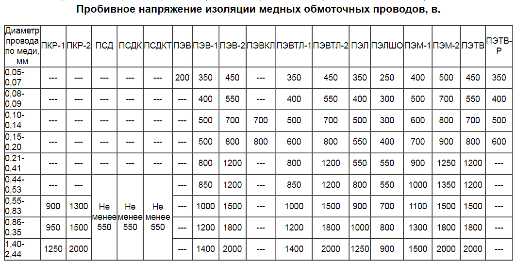

причина именно в способе намотке. как известно рабочее напряжение эмаль провода около 50 вольт. если мотать так, чтобы витки друг друга перекрывали только соседние (а промышленно так и мотают), то все будет нормально. а если намотать так, что первый и последний витки окажутся рядом(как и бывает чаще всего у начинающих, и при небрежной ручной намотке), то бах получим 99%
и откуда это известно? документ "в студию", пожалуйста.

Щас поищу.
черт его знает. нигде не пишут. но я то откуда-то это прочитал. причем очень давно. и всю жизнь на это ориентировался. может в старых справочниках найду. сейчас нет таких под рукой, увы.

СообщениеДобавлено: Ср дек 01, 2021 13:26:22
Карма: 145
Рейтинг сообщений: 6059
Сообщений: 36292
Откуда: г.Мариинск
0.png [49.5 KiB]

 Заголовок сообщения: Re: Определение параметров сетевого трансформатора.
СообщениеДобавлено: Ср дек 01, 2021 14:05:40
Карма: 140
Рейтинг сообщений: 4277
Сообщений: 20131
Это даже радует.произведенные мной изделия значит очень хорошо защищены. Благодарю за науку.
