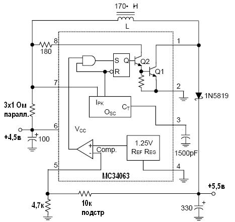

Импульсный DC-DC конвертер, например, МАХ1674, но лучше какой-нибудь в более удобоваримом корпусе. :)

Дцатый раз всё про то же. Делал для Эрриксона W810I, правда от литий-ионного акк. 3,6в, 2,5 А/ч.
ЗУ.JPG [27.61 KiB]

Уважаемые господа не помню с кокого сайта я это брал но может кому и подойдёт. Схема аналогична схеме в статье Как из 1,5 сделать 5
Зарядка аккумулятора сотового телефона от батареек.zip [27.54 KiB]
