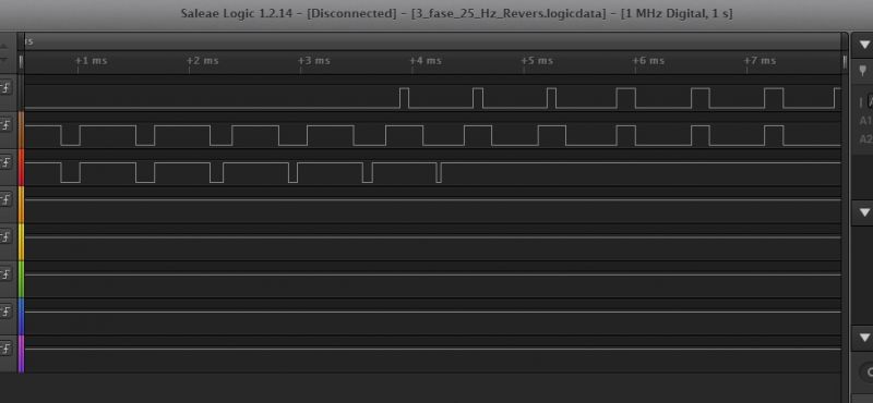

А вот из того, что никак не могу вкурить:
На stm32 делаю прерывания по таймеру TIM4 в котором делаю ногодрыг. Смотрю лог. анализатором на этот ногодрыг и вижу периодически проскакивает разница в длительности импульсов на 0,04 мкс. При использовании этой системы для задания смены коэф. заполнения TIM1 в результате на 50 Гц вижу разбег до 0,2 Гц.
Работать оно так работает, но причину найти пока не получается. :o
Где-то на операции требуется больше времени, но вот кто его сжирает?

Там главный приоритет у systik может он и задерживает .?

привет коты делаю частотник на XMEGA16D4 1-100 гц. напряжение будете сами регулировать (U/F но в пределах разумного для опытных) DEAD TAIM тоже будете сами регулировать от 0.500 мкс до 4.33 (если будут желание котов можно и больше меньше нельзя грабли) осталось по пределу ампеража защиту написать

И на какой частоте ШИМ идет, что 11 бит точность? Или диапазоны меняете на лету?
Я так понял, что даже при 20 кГц ШИМ и количестве точек 2048 оно будет иметь смысл лишь до 10 Гц выходной частоты, а дальше период ШИМ станет больше частоты смены угла, соответственно надо или пропускать углы или поднимать частоту ШИМ (ну это такое себе решение).
Макс количество точек ИМХО имеет смысл только при условии, что шаг изменения угла <= частота выходного ШИМ / выходная частота. Это условие, что все ШИМ импульсы влезут без пропусков. Но при этом не сильно улетать вниз, иначе получим квадраты :).
Для выхода 100 Гц при ШИМе 20 кГц, в таком случае шаг угла точнее, чем 1/200 уже практически будет лишен смысла.
Диапазон (предделитель) - не меняю. Но в пределах диапазона 4х октав (с предделителем 1/2) частота ШИМ меняется на лету - сейчас сделано 21 значение равномерно-темперированного строя от 1.5 до 24 КГц. Точность ШИМ - от 14 до 10 бит соответственно.
Высокая точность реально нужна лишь на низких частотах. По моим подсчётам - 8 бит точности примерно на 50 Гц.
НО - лично я ставил задачу сделать универсальную арифметику.
Которая настраивается и на 25 Гц максимальной частоты (задатчик частоты 8 бит) и на 1025 Гц.
Задача была решена ещё в №1. Который без перепрошивки легко переехал со сверлилки (максимум 100 Гц) на шпиндель ЧПУ (максимум 800 Гц использован).

По мне так ключи вроде одинаково работают, что верхние что нижние. Через 180° ключи в плече по количеству выполняемой работы меняются местами, каждая фаза сдвинута на 120°, симметрия вроде как соблюдается. Может я что-то не понимаю и упускаю? :dont_know:
А речь наверное про паузу? У меня она так выглядит как на картинке ниже, верхние сигналы на ключи, нижний сигнал на узел формирования паузы. Симметрия всё равно соблюдается.
