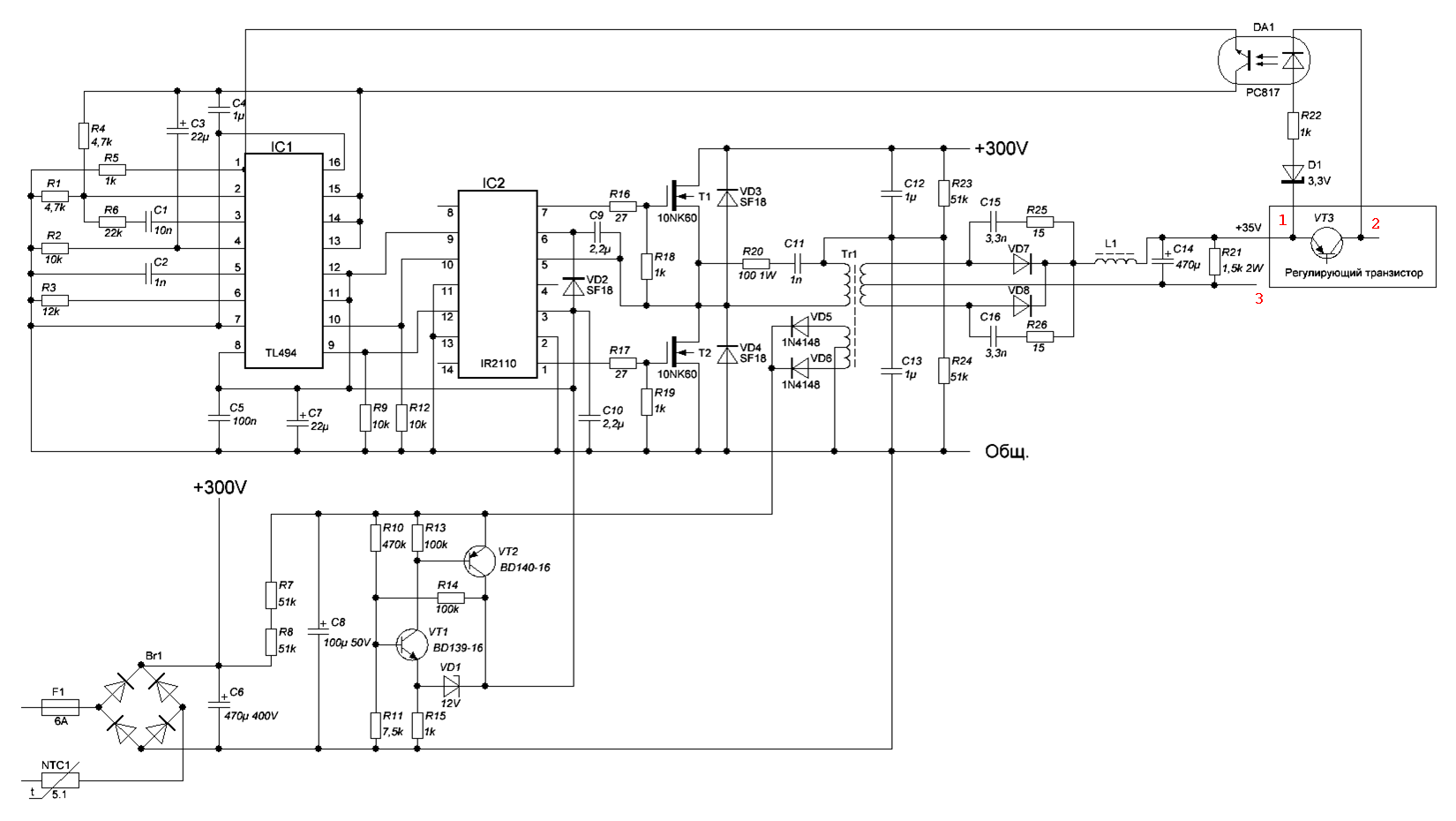

manowar,
Сделал, наконец, шунт на регулировку напряжения, все получилось, спасибо! (параллельно R116 поставил 910 Ом, 1 Вт).
Возник вопрос - нельзя ли такой же фокус проделать с регулировкой тока и мощности?
Мощность по паспорту 100 Вт, но, похоже, прибор позволяет и больше.
Может стоит попробовать?

думаю не стоит та переделка потребует менять силу и прощитывать ОС
для кратности R96 уменьшить вдвое.
если что, отработает защита по току с R2-R3( вот их корректировать, если есть в этом нужда, необходимо с осциллографом, следить дабы вых трансформаторы не влетали в насыщение)

Нет, я имел ввиду изменить номинал резисторов, задающих ток и мощность, т.е. R117 и R118

Открыл для себя море герконовых реле, подумал "а почему бы не собрать блок питания по образу и подобию Б5-4x, но с другим преобразователем". И засунуть в G756A. Присмотрелся к download/file.php?id=272752, но вот трансформатор и дроссель - тут не нашел готового варианта, а что вводить в программу расчета не совсем понял как и что, мой опыт и ИИП оставляет желать лучшего :(
а реле тут зачем?
опора-ЦАП-схема сравнения.
на цап подавай хоть с проца, хоть ручками, хоть с компа.

ну там реле были паралелной галваноразвязкой и ЦАП заодно ныне ттакое мазохизм...
ставите любой апаратный цап РУЛИМ ЧЕРЕЗ РЕГИСТР ну или встроеный ШИМ мк ЮЗАЕМ...

на простейшие параллельные цапы смотри, они просты до безобразия, процессор для работы им не требуется, можешь обойтись примитивной логикой.
