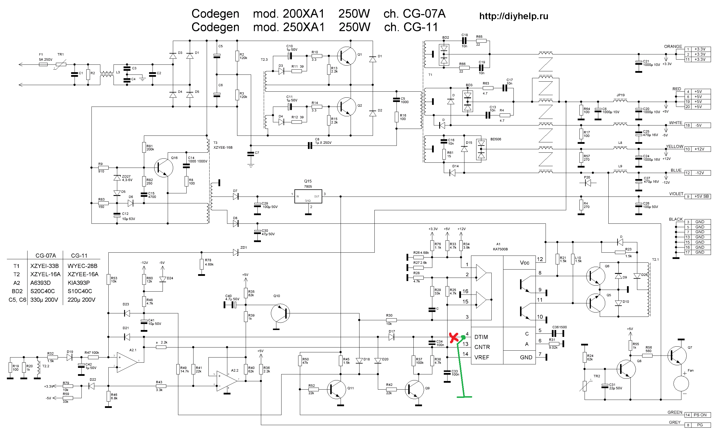

Ребят может я тупой, или чего то не понимаю, пытаюсь уже который день повысить напряжение на KY-2102B, при вкл идет бросок типа 18 вольт потом опять становится около 15, при регулировании практически не чего не меняется, пробывал убирать со схемы все не нужное, но он у меня возвращяется на свои вольты, ножка 1,2 регулирую 15 закоротил с 14 и 13, с 16 не знаю что делать.Помогите
Добавлено after 4 minutes 13 seconds:
БП кстати без LM идет с такими схемами в инете , практически ни чего блок у меня на 300W, как написано, я хочу его хотя бы на 24В подтянуть
Добавлено after 5 minutes 58 seconds:
то что может у меня не будет такого напряжения знаю, надо перемотать трас, но я не могу добиться самого главного (регулировки)
Добавлено after 27 minutes 2 seconds:
схема почти совпадает
очень познавательно
пустить на обший провод, но тогда у вас отключится защита по мощности

яж говорю пробую менять 1 и 2 провод как по вложенной схеме, но напряжение не регулируется, при вкл идет скачек до 18 вольт, а потом все возвращяется, какая то нога за этим следит понять не могу

делал все по схеме а именно 1 и 2 контакт менял и 15 коротил

1. для начала на 2 ножке отдельный стабилитрон - он не нужен(в тл494 уже есть встроенный на 5 в. мах. 10мА) на 14 ноге(Vref)
и желательно регулировать резистором из нижнего плеча на 2 ноге, а не верхнем, имхо, и не критично...
2. нагружать блок до того как настроиш регулировку - не вижу смысла
3. ДГС...нужно было добиться регулировки нормальной, а потом уже перематывать...
4. почему на +12(представим что получилось) +24, а на -12 получается -10?
также и +5 получаем +10, а на 3.3в. получаем(непонятно что) от 0 до 10 :dont_know: ?
5. почему удалены нагрузочные резисторы на всех каналах?
6. D29 чем помешал(в линии -12в.)?
7. на 4 ноге, удален транзистор Q6, а диод D34 закорочен, а резистор R65 не удален, и еще поставлен другого номинала(т.е. намеренно там оставлен) - зачем?
8. зачем в дежурке удален дроссель\кандер и главное нагрузочный резистор(R56) на 100 Ом?
наверное, самым простым способом будет - отключить все зашиты и попробовать регулировать, если все норм, то "косяк" в защитах
то есть - отключить от 3 и 4 ноги все кроме R31, С35 и С31
эы. бросился на глаза кандерчик С27(остальные наверное тоже) - номинал поставлен по больше, а напряжение его максимальное осталось 10 вольт при желаемых 10 вольт на нем - так нельзя, нужен запас % на 50...100
Добавлено after 5 minutes 17 seconds:
кстати, 1 и 2 ноги менять местами не нужно - кто вам такое подсказал??
и если коротить 15 на +5ref, то 16 ногу нужно закоротить на минус, отпаяв от нее все, к примеру R51 и D14...

1 и 2 ноги я не менял, я имел ввиду что их использовал. Схема эта взята из инета, там даж видео есть по этой теме, мне больше всего понравилось высокое напряжение и ток, хотел сделать по его схеме, но в итоге у меня даж по другим не получается. Если ссылку найду сброшу
