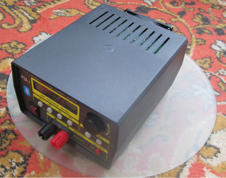

Наконец-то собрал БП!!! :))
Блок управления работает отлично, но очень сильно греется стабилизатор на DA1 (аж шипит), причем это наблюдается на двух блоках управления (собираю сразу два). Это из-за подсветки? Ставить радиатор?

Также решил вопрос с нагревом стабилизатора DA1. Сначала ток блока управления был 500mA, разрезал дорожку идущую на 15 ножку A1 (ЖКИ, подсветка дисплея) и впаял в разрыв сопротивление 10 Ом. Теперь DA1 не греется и ток стал 150 mA, при этом яркость свечения ЖКИ - достаточная.

Готовый продукт
koyodza :beer:

С желтым позитивным индикатором ещё никто кажется не делал. Как оно в живую? На фото индикатор всегда выглядит немного иначе. Негативный красный, который я использовал в первой версии БП на фото выглядит лучше, чем на самом деле http://koyodza.com/pwrs/PICT4257.jpg, а вот негативные синие на фото получаются хуже чем есть.
Помню были телефоны с позитивной янтарной подсветкой, вполне нормально.

Мне нравится, очень красиво. Особенно когда на полную яркость светил (без токоограничительного резистора).
Я делал. Смотрится так же как у товарища на фотке. Вполне себе симпатично.
Хотя, как по мне, синяя более стильная. Может на любителя. У меня просто 2 винстара незаюзаных валялось.
