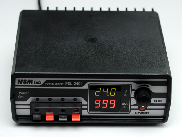

 Заголовок сообщения: Re: Лабораторный БП PSL-2401/2
СообщениеДобавлено: Сб ноя 01, 2014 19:13:33
Карма: 82
Рейтинг сообщений: 1030
Сообщений: 4779
Рейтинг сообщения: 6
PSL-2401 готов.
DSC_4626_s.jpg [69.01 KiB]

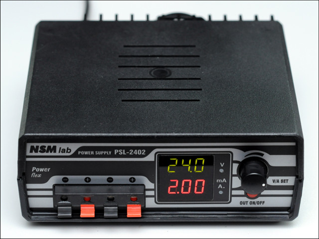

СообщениеДобавлено: Чт ноя 06, 2014 17:48:33
Карма: 82
Сообщений: 4779
Рейтинг сообщения: 8
PSL-2402 готов.
DSC_4671_s.jpg [72.89 KiB]
