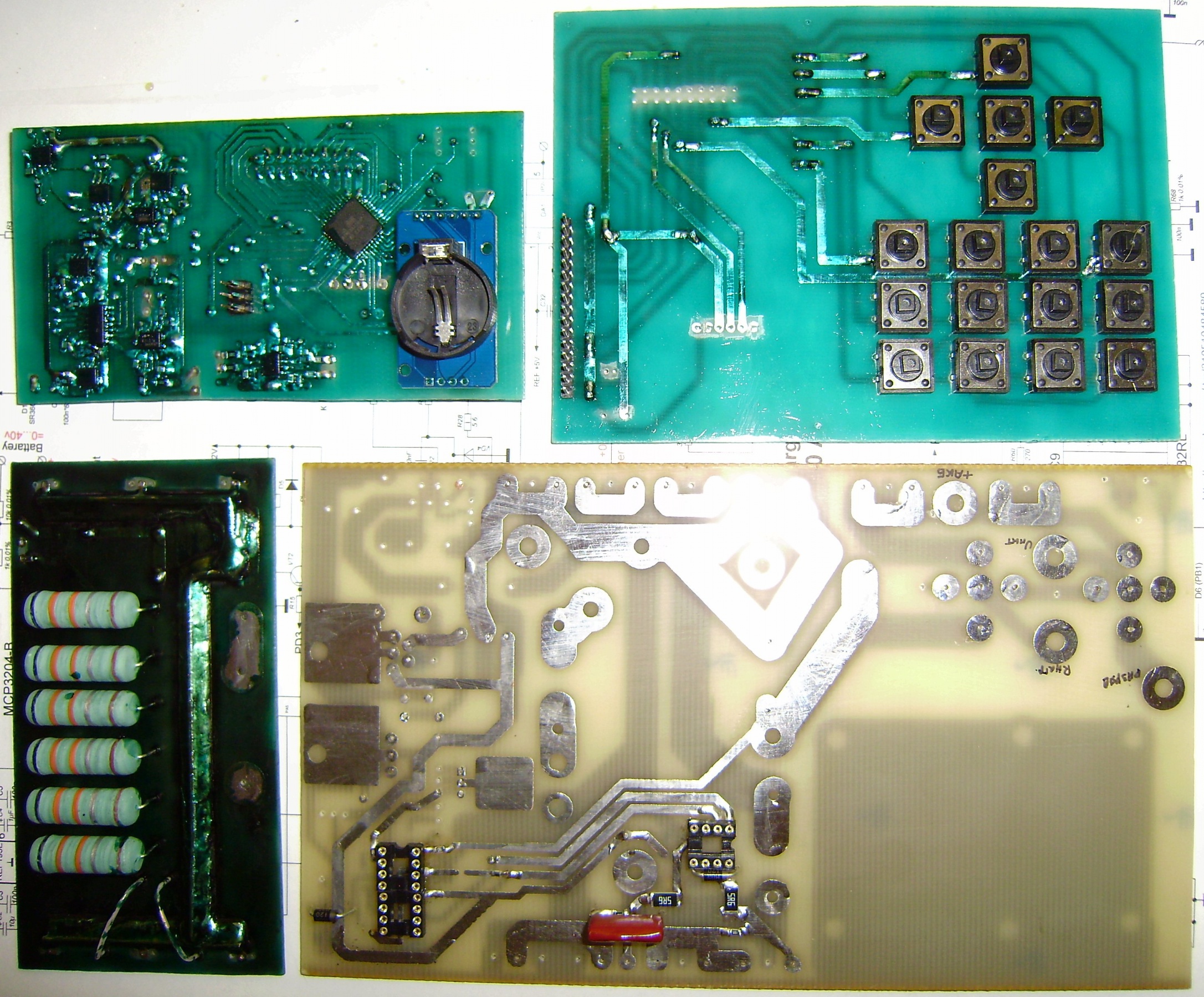

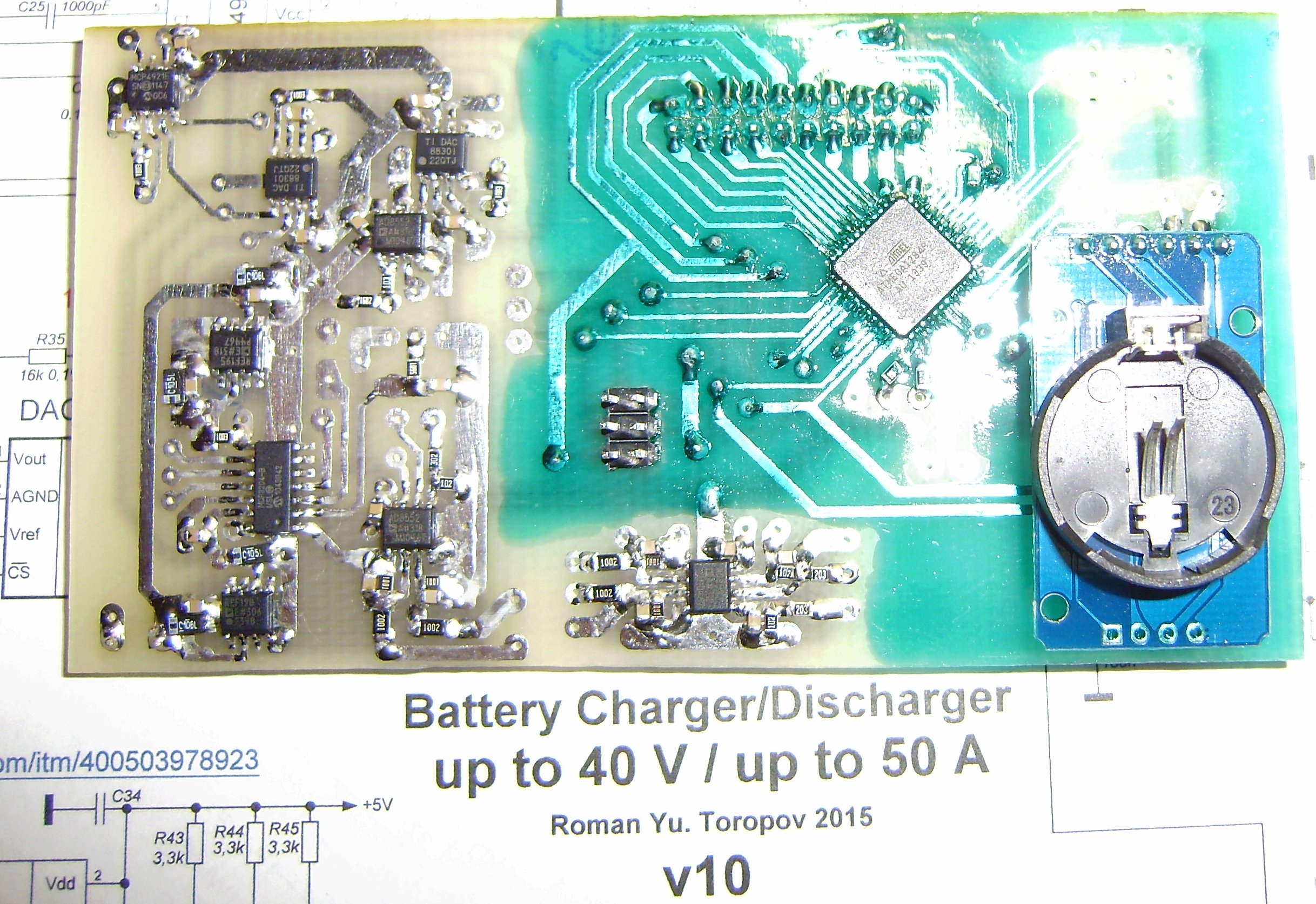

Начата работа над 10-ой версией,
отличия от 7-ой версии:
1. Драйвер HIP2121 (меньше задержка и тайм-аут)
2. RTC и USB-UART модулями с ё-бэй, как в 8-ой версии.
3. Частота преобразования 94 КГц, как в 8_3 версии.
4. Контроль входного напряжения - для работы с ветровиками и СБ (МРРТ-контроллер)
Фото постройки прототипов

Ну вот уже плата управления :)))
mren писал(а):
TDFN корпус еще не приходилось паять.))
Мне тоже не приходилось - научимся, не чего страшного ...
можно, оставить и IR2184, он в полне справляется с задачей,
а задержка на 720 ns и мёртвое время под 400 ns вроде пока не упирается ...
у меня на плате и разводка под него остаётся (IR2184),
просто хочу попробовать более быстрый драйвер ...
mren писал(а):
Я достал транс. 220~48Вольт
ну 48 переменки - это 67,7 Вольта постоянки, а на ХХ и того больше будет.
Это больше предела 60 Вольт, слишком много надо менять - конденсаторы уже 100 вольтовые,
стабилизаторы на +12/+5 В, чтоб им на вход подать можно было под 80...100 вольт ...
12-ти битный АЦП уже много врать начнёт ...
А на выходе ЗУ при этом получится максимум 60 Вольт,
что мало для заряда 48 Вольтового АКБ, нужно порядка 66 Вольт ...
Для этого нужен транс со вторичкой более 54 Вольт ...
Лучше от транса отмотай вторичку до 42 Вольт на ХХ (ХолостойХод) - это будет 60-ти вольтовый предел ...

ну вот и первый мой опыт TDFN-10 :solder: (HIP2121)
платка-переходник на DIP-8, для установки вместо IR2184
Уже почти готов прототип :write: 10-той версии,
Другие фотки по 10-той версии

Состоялось первое включение ЗУ-приставки 10-ой версии,
Видеообзор платы управления с дисплеем и клавой: https://youtu.be/5r3nr_WbbOE
новые прошивки в архиве проекта 10-той версии http://ingineer.ru/zu/zu_40v_50a_v10.zip
обратить внимание - дисплей кириллический ! (дисплеи с ё-бэй не поддерживают кириллицу)
Прошивка Alpha01 - полный аналог текущей прошивки для 7-ой версии (Alpha17)
(пока нет режима контроллера поиска макс. точки мощности, МРРТ, для СБ),
разница только в микросхеме RTC и использование внешнего EEPROM.
