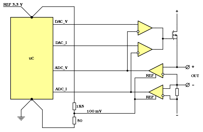

- Стоит ли делать вход внешней модуляции, чтобы можно было добавить к выходному напряжению пульсации? Если да, то каким значением ограничить полосу и какой сделать чувствительность? По идее, можно и программно генерить добавку в виде пилы до сотен герц. Но нужно ли?
- Нужно ли заботиться о нижнем крае диапазона? АЦП и ЦАП однополярные, точно от нуля не работают. В китайском клоне Agilent U8002A приняты специальные меры (выделено розовым). Но нужно ли? Для ЦАП ATxmega пишут, что Vout < 30 mV, это значит, на выходе БП может быть до 450 mV. Наверное, это много?

Конечно хотелось бы. Однополярная система не может быть скалибрована в принципе. Поэтому в клоне U8002A приняли специальные меры - искусственно добавили смещение. Это смещение пропорционально опорному напряжению ЦАП/АЦП и добавляется отдельно в тракт каждого канала ЦАП и АЦП, что вызывает усложнение схемы. К тому же, в тракте нужно еще найти точку, куда это смещение можно корректно добавить, хорошо, если есть инвертирующие каскады на ОУ. Как мне кажется, в PSL-3604 эту задачу можно решить проще, всего одним резисторным делителем:
Напряжение на выходе делителя выбирается чуть больше, чем нужно для компенсации неидеальности ЦАП и АЦП вблизи нуля и возможного напряжения смещения ОУ. Делитель можно буферизовать повторителем на ОУ, хотя ток входов REF дифференциальных усилителей не превышает 5 мкА, что при достаточно низкоомном делителе даст погрешность меньше кванта ЦАП/АЦП. При наличии смещения тракт может быть скалиброван и будет работать точно от нуля. Естественно, введение смещения требует обязательной калибровки по двум точкам. Кроме всего прочего, такое решение дает возможность применить дешевые ОУ, например, TL082. У них смещение довольно велико, а вот температурный дрейф вполне устраивает: 18 мкВ/°C даст ошибку не более 1-го кванта 12-разрядного ЦАП в диапазоне температур до 40°C. Где моя ошибка?

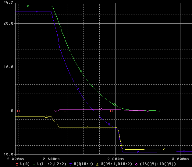

А где токовый шунт? Если он это R25-R28, то где съём напряжения с него? И не будет ли мешать DownProgrammer?
Какой смысл диода VD1, если отрицательное напряжение на эмиттере можно легко компенсировать делителем в базе? Только чтобы избежать отрицательного втекающего тока в МК?
DownProgrammer макетировали? Есть сомнения, что ему хватит управляющего напряжения для открывания
Нет, это не шунт, это датчик тока быстрой защиты. Шунт расположен на плате усилителей ошибки.
Да, можно и делителем. Сигнал ON идет прямо на ножку процессора, решил заодно защититься от случайного попадания туда высокого положительного напряжения при замыкании на выходной плате. В общем согласен, диод не обязательный.
Не макетировал, только моделировал. Вроде, открывается нормально. VN у меня будет порядка -10 В.
На графике скачок 24 В -> 0 В на нагрузке 10 Ом с емкостью на выходе 10 мкФ:
- зеленый: напряжение на нагрузке
- синий: коллектор VT8
- желтый: разность напряжений затвор-исток транзистора DownProgrammer VT15
- розовый: ток DownProgrammer, где на желтом графике полка, ток стабилизирован на уровне примерно 250 мА.
dp.gif [10.2 KiB]

Получается, у Вас DownProgrammer не работает в установившемся режиме стабилизации напряжения до момента 2.600 мсек
При малом токе нагрузки может получиться очень плохая динамика. Или выход чем-то подгружен на другой плате?
