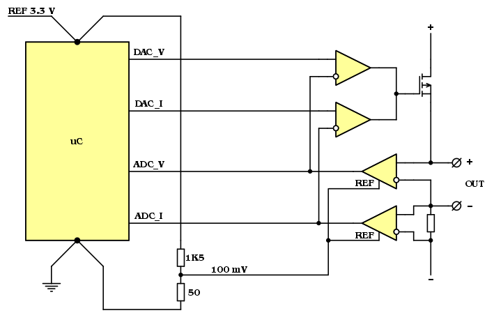

Конечно хотелось бы. Однополярная система не может быть скалибрована в принципе. Поэтому в клоне U8002A приняли специальные меры - искусственно добавили смещение. Это смещение пропорционально опорному напряжению ЦАП/АЦП и добавляется отдельно в тракт каждого канала ЦАП и АЦП, что вызывает усложнение схемы. К тому же, в тракте нужно еще найти точку, куда это смещение можно корректно добавить, хорошо, если есть инвертирующие каскады на ОУ. Как мне кажется, в PSL-3604 эту задачу можно решить проще, всего одним резисторным делителем:
Напряжение на выходе делителя выбирается чуть больше, чем нужно для компенсации неидеальности ЦАП и АЦП вблизи нуля и возможного напряжения смещения ОУ. Делитель можно буферизовать повторителем на ОУ, хотя ток входов REF дифференциальных усилителей не превышает 5 мкА, что при достаточно низкоомном делителе даст погрешность меньше кванта ЦАП/АЦП. При наличии смещения тракт может быть скалиброван и будет работать точно от нуля. Естественно, введение смещения требует обязательной калибровки по двум точкам. Кроме всего прочего, такое решение дает возможность применить дешевые ОУ, например, TL082. У них смещение довольно велико, а вот температурный дрейф вполне устраивает: 18 мкВ/°C даст ошибку не более 1-го кванта 12-разрядного ЦАП в диапазоне температур до 40°C. Где моя ошибка?
(13.63 КБ) 3125 скачиваний
Сообщения: 2623
Зарегистрирован: Вс июл 17, 2011 11:51:52
Сообщение koyodza »
Нигде, я думаю. Вы сейчас повторили мой путь рассуждений. Немного отличается реализация, но принцип тот же
