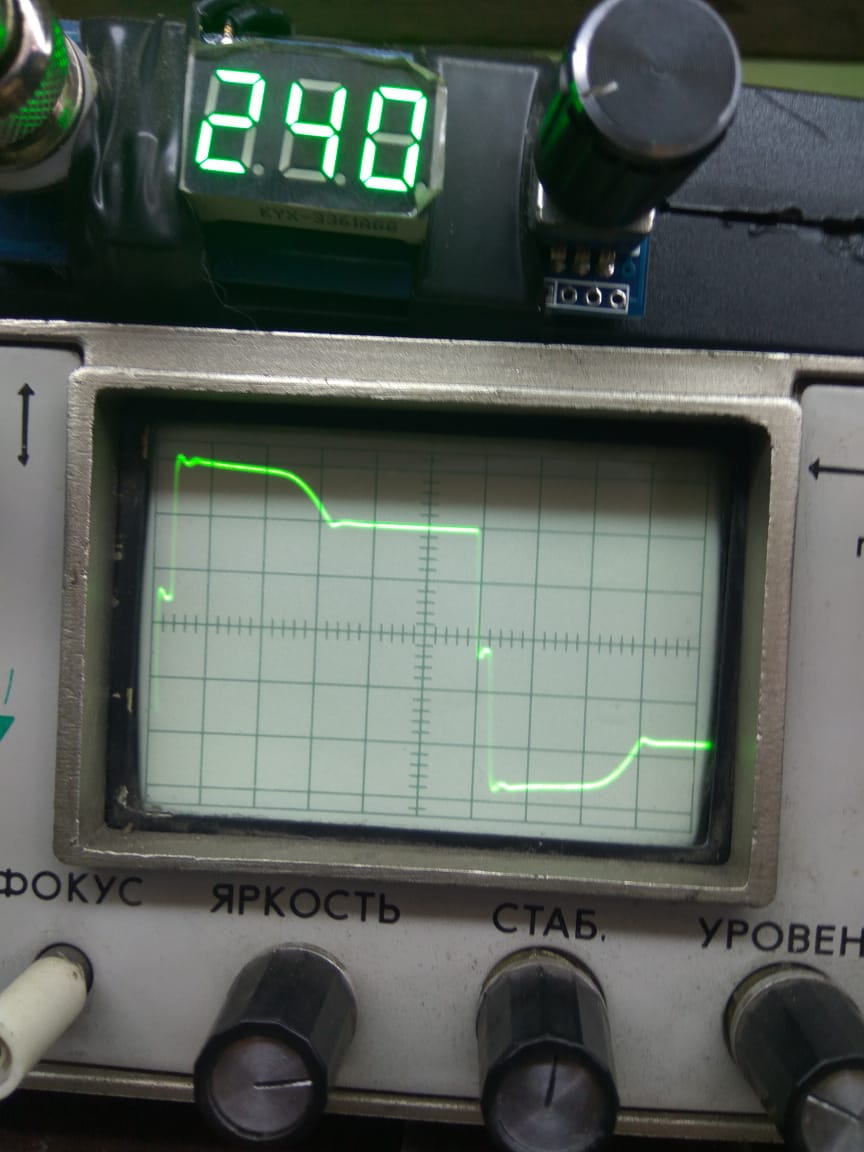

Сообщений: 36
Сигнал на затворе транзисторов 20nm50. Нормально? Или перемотать тгр?
74920242-1190-4df1-b123-6d93661cf21d.jpg [84.8 KiB]
 Заголовок сообщения: Re: ИИП для новичков продвинутых на SG3525
СообщениеДобавлено: Пт окт 30, 2020 01:41:00
Карма: 145
Рейтинг сообщений: 6059
Сообщений: 36292
Откуда: г.Мариинск
Откуда мы можем знать нормальные они или нет? Если ты не указал цену делений.

5 вольт дел. При нагрузке 300 ватт сильно греются w20nm60. В чем может быть дело?

Добрый вечер, наконец-то занялся сборкой данного ИИП, намотал ТГР, кольцо TS5-T14/9/5-С (проницаемость 5500) 25 витков ПЭТВ-2 0.25 в 3 скрученных провода на затворе картина под спойлером, ток потребления 21 мА, это нормально или нужно перемотать?
И еще один вопросик, пока что стоят 740 транзисторы но есть STP20NM60FP
можно ли их использовать без изменений в схеме?
gdt.jpg [100.08 KiB]
СообщениеДобавлено: Сб окт 31, 2020 18:38:04
Рейтинг сообщений: 50
Зарегистрирован: Вс фев 02, 2014 02:47:48
Сообщений: 283
Откуда: Беларусь
STP20NM60FP
в целом картинка не плохая и ток потребления в норме. При замене клацеров необходимо в любом случае посмотреть что в затворах
