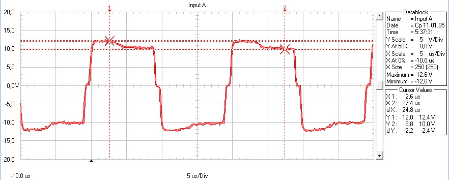

Добрый вечер, наконец-то занялся сборкой данного ИИП, намотал ТГР, кольцо TS5-T14/9/5-С (проницаемость 5500) 25 витков ПЭТВ-2 0.25 в 3 скрученных провода на затворе картина под спойлером, ток потребления 21 мА, это нормально или нужно перемотать?
И еще один вопросик, пока что стоят 740 транзисторы но есть STP20NM60FP
можно ли их использовать без изменений в схеме?

в целом картинка не плохая и ток потребления в норме. При замене клацеров необходимо в любом случае посмотреть что в затворах
