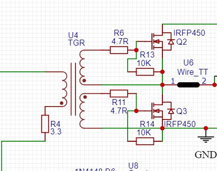

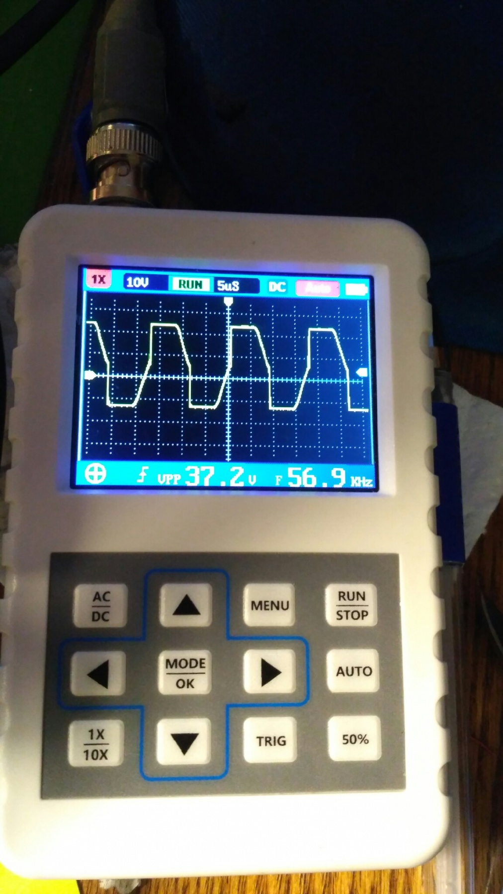

Доброго времени суток всем, дела такие:
Затворы
первичка:
схема
Правильно ли я понимаю, что косяк в отсутсвии диодов(vd1-vd4)как здесь например?
решил их не ставить и вот что вышло, хотя на многих схемах они отсутствуют.. я правильно рассуждаю?
ЗЫ: Че то рано запаниковал я , под нагрузкой вроде по лучше выглядит, а шимка вот греется до 85, многовато как то, увеличить резистор в первичке тгра?

Диоды там нахрен не нужны, косяк в отсутствии нагрузки трансформатора.
