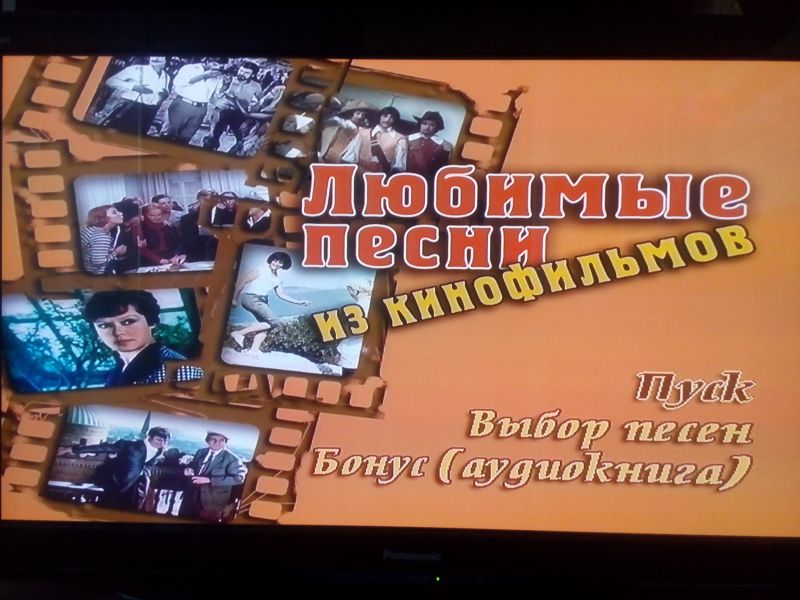

Из-за чего может быть проблема с видео? Картинка не цветная, но и не черно-белая. Подключено через тюльпаны.

Так может быть, если на телевизоре с PAL воспроизводить NTSC.

или так или режим выбран неверно или не тот выход взят-вариантов очень прекрасные туча а NTSC в псевдо пал PAL или VGA переводит процуик любого даже гавенро двд сам но толко вопрос в том какой режим включен ручной или авто...в первом придется выбирать во 2 обычно само настроитсячя

общем в настройках покопаться не вышло из-за отсутствия пульта. Нашел кабель scart-scart. С ним проблем с цветом нестало
Всем спасибо за подсказки!
