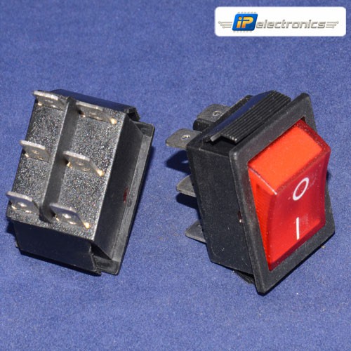

pyzhman писал(а):
Какой к чёрту магнитный пускатель?! Нагрузка 2,5 кВт. Стало быть ток порядка 10А. Вот такой переключатель и покупайте.
11А с небольшим - если быть точным :)
это что, мало?
вот, на фото переключатель с заявленными 220В - 15А, так оплавится ведь он сразу...
к бабке не ходи.
717792be-ecf3-11e1-bd5a-000423b8155e-500x500.jpg [74.42 KiB]
 Заголовок сообщения: Re: Не могу разобраться с регулятором напряжения.
СообщениеДобавлено: Ср мар 25, 2015 18:06:42
Карма: 68
Рейтинг сообщений: 1408
Сообщений: 7774
такой не подходит....обычный автомат на 16-25 А чем не устраивает, чтобы закоротить вход-выход регулятора?
