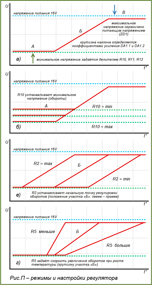

Схематично работу и зависимости регулировок этого регулятора можно изобразить вот так
Когда температура слишком низка и нет смысла крутить вентилятор "на-полную", на вентилятор подаётся минимальное, не зависящее от температуры напряжение - участок "А". Поскольку вентиляторы разные и крутятся тоже по-разному, это минимальное напряжение можно отрегулировать в некоторых пределах подстроечным резистором R10.
При росте температуры, когда напряжение на выходе DA1.1 сравняется с напряжением, заданным R10-R11-R12, откроется VD1 и начнётся рост напряжения на входе DA1.2 и увеличение оборотов вентилятора - это участок "Б".
Ну, а если температура выроста совсем-совсем, а вентилятор уже готов взлетать, мы ему не дадим это сделать - рост напряжения на нём упрётся естественным образом в предел - напряжение питания ОУ. Ну, это на благо самого же вентилятора - участок "В".
От коэффициента усиления ОУ DA1.1 зависит "острота" реакции на увеличение температуры. Чем ниже коэффициент усиления - тем более вяло будет отзываться вентилятор. Если очень надо это изменить - резистор R5 к вашим услугам. На схеме обозначен номинал, при котором увеличение оборотов от минимума до максимума происходит примерно за 20-25 градусов нагрева датчика.

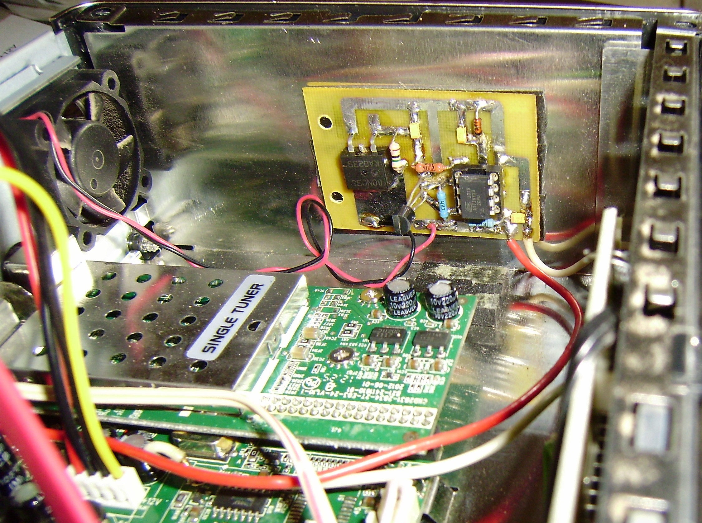

Нет, не виртуалка, работает везде требуется охлаждение,
да и схема, исходники ПО, лежат на форуме уже лет пять ...
на термостате DS1821 включительно
вот примеры из жизни,
термостаты DS1821 применяю, где пофиг на шум:
Этот экземпляр работает с 2012 года - не одного сбоя, работает без замечаний
С регулировкой скорости (на тиньке с DS18B20) там где шум мешает:
Работает с 2013 года - не одного сбоя, работает прекрасно.
А так, по жизни, в своих поделках, просто встраиваю,
в уже существующий МК, регулировку скорости по t на DS18B20

Спасибо. Прошу прощения - моя опечаталась. Это подстроечный резистор R2. Я поправлю в исходном тексте.
BF-2 писал(а):
что вы можете сказать по поводу датчика в таком исполнении?
Скажу, что он тоже будет работать. Но вот коэффициент у него будет уже другой - его портят резисторы, которые подключены параллельно. Такое включение используется тогда, когда необходимо более высокое падение напряжения на датчике, но нет требования к линейности. Например, в узле стабилизации тока покоя усилителей НЧ. Собственно, у нас тоже нет какого-то требования к линейности, но вот когда станете делать термометр (а на PN переходе можно сделать весьма точное измерение температуры - я уже говорил, что ТКН у него весьма линеен), тогда ставку на такой датчик делать не нужно - ставьте на "чистый" PN переход.
p.s. резистор R7 в этой версии схемы "выкушен". Он был последовательно с диодом VD1 и ещё был конденсатор, которые вместо работали фильтром. Он оказался совсем не нужен.
Также, здесь можно "выкусить" ещё четыре элемента (C1, R9, VD4, C6), но, хотя схема будет точно также работать без них, я предпочёл их оставить.
Я сейчас провёл моделирование в MicroCAP и :dont_know: вынужен признать, что я не прав по поводу худшей линейности датчика на транзисторе с резисторам. Согласно модели, линейность у него аналогична линейности "чистого" PN перехода. Отличие только в том, что на транзисторе более высокое напряжение и, следовательно, более высокая крутизна зависимости.

Я бы в выходном каскаде обратную связь сделал не по напряжению, а по оборотам ротора вентилятора - тем более, датчик сейчас есть почти во всех вентиляторах... Ну, и можно бы для безопасности добавить "пищалку", включающуюся через несколько секунд после остановки ротора... :)
 Заголовок сообщения: Re: У вас перегревается радиатор? Тогда мы идём к вам :)
СообщениеДобавлено: Сб янв 20, 2018 09:36:32
Карма: 175
Рейтинг сообщений: 7680
Сообщений: 17234
Откуда: Тюмень
По напряжению универсальнее. Дело в том, что вентиляторы разные, и если для 60 мм вентилятора 2000 оборотов - это не много то для 90-миллиметрового 1000 - уже прилично. А вот по напряжению... во-первых, 12 вольт у них у всех рабочее, минимальные устойчивые обороты тоже примерно в районе 3.5~4.5-х вольт.
Потом, сигнал от датчика всё-равно надо в напряжение переделать, да ешё и отфильтровать от пульсаций...
Самое смешное, что да, от одного ОУ можно отказаться, совместив функции в одном, а не распределив на два. Но. Тут интересная фишка. Один ОУ - это точно такой же восьминогий корпус. Да, будет чуть меньше соединений, но... а кузовов столько же, и размер такой же. Так и нафига трамбовать? Вот и решено, что пусть каждый узел несёт свой функционал. Зато зело проще настройка, т.к. каждый узел можно отключить от других и исследовать его работу в индивидуальном порядке.
