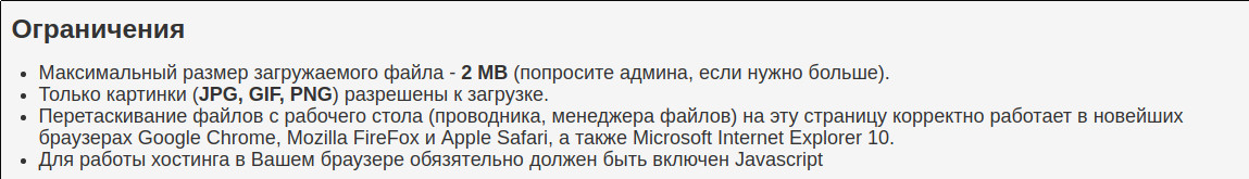

С картинками вообще не работает форум, не вставляются абсолютно.

А ты читать умеешь, что тебе этот форум пишет? Форум не работает с файлами больше 256 КБ. По моему так.
Не жалуюсь, ещё и обладаю кругозором, поболее, чем те, кто носом норовят натыкать, а сами намедни наглотались зубного порошка :-)
img-radiokot-rest.jpg [80.53 KiB]
Файлы разные бывают.

Если картина больше 256КБ то форум её не примет, но обязательно напишет.
