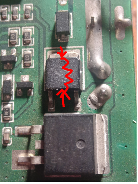

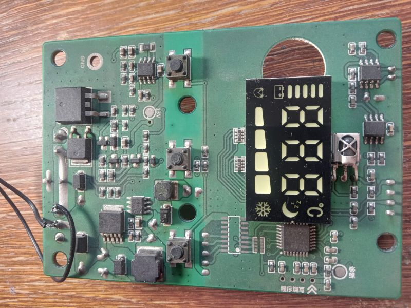

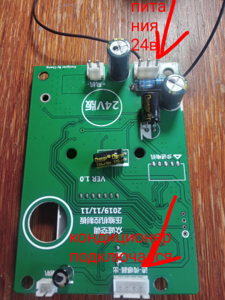

Всем привет! Плата управления от трактора подаётся 24в на вход. табло не светится. На выход, подключается кондиционер. Какой-то подозрительный резистор, не кто не скажет на сколько он. Калькулятор показывает 1. 8ком, 5ом, но мултиметре не как не показывает, как в обрыве он.

Это, скорее всего, "резистор-предохранитель"
Номинал.. :dont_know: По кольцам- 5,1 Ом, (но это не точно :))) :))) ), стоит по питанию перед микросхемой, скорее всего, step-down преобразователя, маркировка которого на фотке не читается.
зы.. А на другом таком же тракторе, где эта плата работает, нельзя его измерить?

АлександрЛ, Ну если 5ом и он шол как предохранитель он в обрыве не как не звониться бесконечно на сопротивление. хоть на про звонке я единственно прочитал то что отметили Td15. больше не видать не чего. Микросхема тоже не известно.

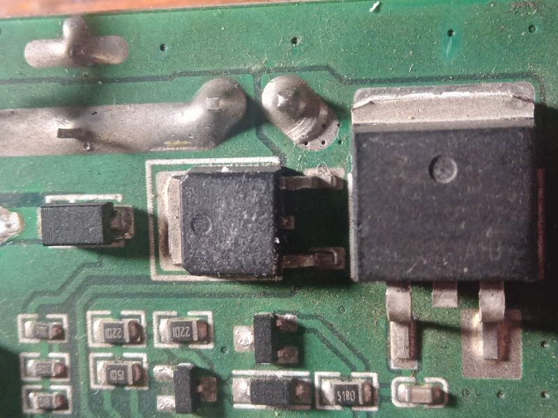

Возможно, это DC-DC преобразователь типа TD1501-
https://datasheetspdf.com/pdf-down/T/D/ ... chcode.pdf
:dont_know: Поставьте какой-нибудь резистор, для начала- 10~15 Ом, и попробуйте включить.. Не исключено, что у вас DC шник помер (типа пятиногого транзистора), поэтому и "резисторопредохранитель" перегорел..

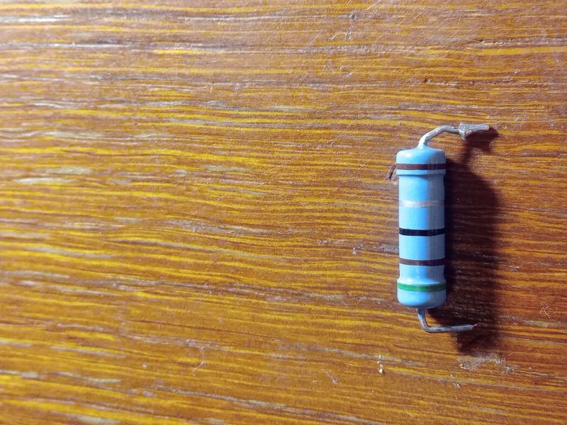

Так, а я и так по полосам набирал. Вот что у меня получилось: либо 5ом, либо 1. 8ком. Вот и думал всё-таки точно, сколько Ом выходит 5ом точно показала. Этот резистор не исправен. Заменив его, будет видно.

АлександрЛ, Возможно, вы правы. Это Td15, как вы говорите, преобразователь. То есть, я так понимаю, на In должно быть какое-то напряжение от 3-40v А как вариант, поставил лампочку места резистора, она жи тоже как предохранитель идёт. Почему у меня идёт Кз на этот мосфет Маркировке нет, я ставлю на крайние выводы.

>TEHb<, ну по цветам я набирал показывает 5ом а если цвета на оборот набирать получается 1. 8ком вот я и думал либо он 5ом или же 1. 8ком как оказалось 5ом резистор

[uquote="smart12",url="/forum/viewtopic.php?p=4575961#p4575961"]Почему у меня идёт Кз на этот мосфет[/uquote]
Наверное потому, что он пробит.
Нужно искать причины пробоя и устранять их, а уже потом менять предохранительный резистор.

smart12 писал(а):Почему у меня идёт Кз на этот мосфет Маркировке нет, я ставлю на крайние выводы.
Николай_С писал(а):Наверное потому, что он пробит.
Наверное потому, что у него эти ноги запараллелены и наверное потому, что этот "мосфет" диод.

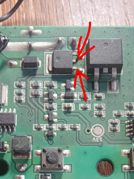

Martin76, То есть предположения, что на одной площадке стоят 2 ноги. Вот крупней и за этого Кз уходит. Разве похож на диод? Выглядит как мосфет. Маркировка стёртая, к сожалению.
Добавлено after 5 minutes 38 seconds:
>TEHb<, Ну, не встречал я таких, как Мосфет. Выглядит всё правильно, одной ноги средней нет. Да и вообще, если мерить, как я нарисовал, по стрелкам, то это получается звенеть по одной линий. Ну и крайний тоже звенеть.

Николай_С, Я тоже так думал. А может это всё о токе Диод сдвоенный Я и об этом тоже подумал. Нет, не маркировке не чего, как догадываться, что эта за мосфет или диод. А может он, идёт на одной площадке, вот и звенит.
Добавлено after 2 minutes 15 seconds:
АлександрЛ, Может, поставить резистор 5ом? Сперва как будет Не будет запуска, значит дело ещё в чём то.

Средняя нога и есть флянец. Потому её можно и устранить, если всё равно на спину паять.

Пробовал я поставит и лампочку, и резистор 5ом и 10ом. При этом напряжение с 24в падает до 4в. Если отключаешь резистор, то напряжение присутствует. Интересно, с чем связано резистор тот не исправен, синий он не Как не звониться.
Добавлено after 1 hour 9 minutes 23 seconds:

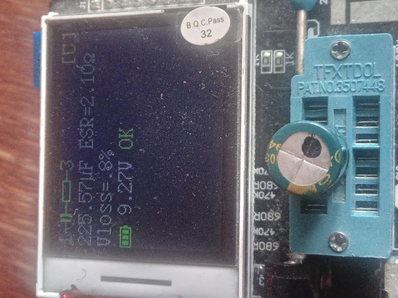

Решил проверить электролиты, да вот не нравится. Сопротивление 2. 25 Esr, хотя в интернете смотрел, должно быть примерно 0. 2 Esr. А так ёмкость в порядке: 225мкф, конденсатор 50в - 220мкф.
