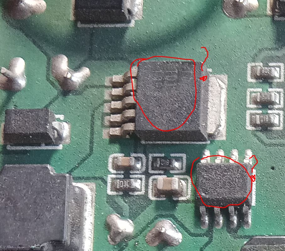

ремонт платы управления от трактора 24в

Номинал..
зы.. А на другом таком же тракторе, где эта плата работает, нельзя его измерить?

АлександрЛ, Ну если 5ом и он шол как предохранитель он в обрыве не как не звониться бесконечно на сопротивление. хоть на про звонке я единственно прочитал то что отметили Td15. больше не видать не чего. Микросхема тоже не известно.

Возможно, это DC-DC преобразователь типа TD1501-
https://datasheetspdf.com/pdf-down/T/D/ ... chcode.pdf
Поставьте какой-нибудь резистор, для начала- 10~15 Ом, и попробуйте включить.. Не исключено, что у вас DC шник помер (типа пятиногого транзистора), поэтому и "резисторопредохранитель" перегорел..

АлександрЛ, Возможно, вы правы. Это Td15, как вы говорите, преобразователь. То есть, я так понимаю, на In должно быть какое-то напряжение от 3-40v А как вариант, поставил лампочку места резистора, она жи тоже как предохранитель идёт. Почему у меня идёт Кз на этот мосфет Маркировке нет, я ставлю на крайние выводы.

[uquote="smart12",url="/forum/viewtopic.php?p=4575961#p4575961"]Почему у меня идёт Кз на этот мосфет[/uquote]
Наверное потому, что он пробит.
Нужно искать причины пробоя и устранять их, а уже потом менять предохранительный резистор.
Re: ремонт платы управления от трактора 24в
smart12 писал(а):Почему у меня идёт Кз на этот мосфет Маркировке нет, я ставлю на крайние выводы.
Наверное потому, что у него эти ноги запараллелены и наверное потому, что этот "мосфет" диод.Николай_С писал(а):Наверное потому, что он пробит.

Во дела, и правда! А я было подумал, что вопрос в отсутствующем среднем контакте.Martin76 писал(а):эти ноги запараллелены

Martin76, То есть предположения, что на одной площадке стоят 2 ноги. Вот крупней и за этого Кз уходит. Разве похож на диод? Выглядит как мосфет. Маркировка стёртая, к сожалению.

>TEHb<, Ну, не встречал я таких, как Мосфет. Выглядит всё правильно, одной ноги средней нет. Да и вообще, если мерить, как я нарисовал, по стрелкам, то это получается звенеть по одной линий. Ну и крайний тоже звенеть.

Николай_С, Я тоже так думал. А может это всё о токе Диод сдвоенный Я и об этом тоже подумал. Нет, не маркировке не чего, как догадываться, что эта за мосфет или диод. А может он, идёт на одной площадке, вот и звенит.
Добавлено after 2 minutes 15 seconds:
АлександрЛ, Может, поставить резистор 5ом? Сперва как будет Не будет запуска, значит дело ещё в чём то.

Средняя нога и есть флянец. Потому её можно и устранить, если всё равно на спину паять.

Пробовал я поставит и лампочку, и резистор 5ом и 10ом. При этом напряжение с 24в падает до 4в. Если отключаешь резистор, то напряжение присутствует. Интересно, с чем связано резистор тот не исправен, синий он не Как не звониться.
Добавлено after 1 hour 9 minutes 23 seconds:
Решил проверить электролиты, да вот не нравится. Сопротивление 2. 25 Esr, хотя в интернете смотрел, должно быть примерно 0. 2 Esr. А так ёмкость в порядке: 225мкф, конденсатор 50в - 220мкф.
