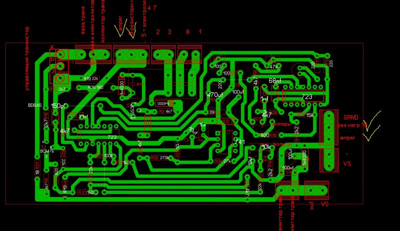

Всем привет. Практически подошел к завершению мой проект с этим блоком питания. Большую часть времени потратил на корпусные работы. Вчера включил в первый раз, обнаружились проблемки. Вот, кто может, помогите разобраться.
Проблема 1 - силовые транзисторы (6 штук TIP3055) у меня разделены на две платы, они между собой соединены. При работе под нагрузкой (лампочка 12 вольт) нагревается только первая часть транзисторов. Вторая часть холодная.
Проблема 2. Не совсем понятно с установкой максимального и минимального тока. Для этого в схеме предназначены RV1 и RV2. Установил по написанному. Потом с помощью RV3 я выкручиваю ток совсем немного, процентов 10, лампочка потребляет 1,8 ампера при 4 вольтах. По идее ток должен отсечься, но не отсекается. Только если выкрутить на максимум (как я и настроил с помощью RV1 и RV2) светодиод загорается и ток отсекается. Если RV3 вообще выкрутить на минимум, все работает как и работало, никаких изменений. Может неправильно подключены выводы RV3? Хотя, вроде правильно.

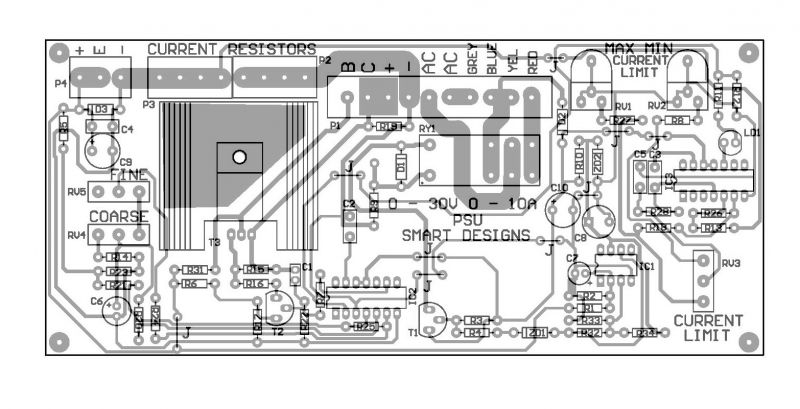

Проблема 3. Не понимаю, куда автор оригинальной статьи планировал подключать амперметр. По идее, параллельно нагрузочным резисторам, ну как я понимаю. Вот я так попробовал, ничего не показывает. Попробовал отключить вообще эти нагрузочные сопротивления (вместо проволоки в оригинальной статье я использовал два сопротивления 100 ватт 0,1 Ом в параллель) - сразу загорелся светодиод отсечки тока. Ну тогда подключил амперметр через шунт в минусовой вывод - нормально показывает. Хочется понять роль нагрузочных сопротивлений и как в оригинале должен был подключаться амперметр у автора?
Вместо оригинальных схем вольтметра и амперметра я использовал китайские раздельные вольтметр и амперметр с 0,56 дюйма. Питаются от отдельного источника.
Прикрепил свою плату (файл БП),

Изображениеоригинальную печатную плату автора статьи. Буду рад любой помощи!!!

1. 2 варианта. Первый где то ошибка или неисправный элемент. Второй разная длинна соединительных проводов.
2. Устанавливаешь переменник в максимум подключаешь максимальную нагрузку, подстроечником МАХ добиваешся отсечки. Устанавливаешь переменник в минимум в режиме ХХ построечником МIN устанавливаешь на гране отсечки. Но надо помнить что регулировки взаимосвязаны и их нужно повторять несколько раз, схема не фонтан.
3. В качестве амперметра там используется миливольтметр подключенный к контакту +CS.

Спасибо что ответили. Насчет подстройки понял, сделаю. Да, я вижу на схеме +CS. В моей ПП предусмотрены два вывода для подключения амперметра. Один - к нагрузочным сопротивлениям, другой - к минусовому выходу. Вроде ж правильно. Но в этих точках ничего нет.

Туда не амперметр подключают, а миливолтметр который будет работать как амперметр. Он измеряет падение напряжения напряжение на резисторах. Если хочешь подключить амперметр то его шунт нужно включить вместо резисторов шунта R37-R40. Но возможно придётся подбирать резисторы обвязки IC3.

Да, это вольтметр, измеряющий падение напряжения. Я раньше видел где-то на просторах уже готовый блок по этой схеме, и там вместо нагрузочных сопротивлений был использован мощный резистор. Я сделал по этому примеру - поставил два сопротивления 0,1 ом по 100 ватт каждый параллельно. А использовать эти сопротивления в качестве шунта амперметра нельзя?

Вот прошу еще посмотреть такой момент: на моей ПП правильно ли подключены нагрузочные резисторы (вместо них я подключу шунт амперметра) - отмечены на изображении желтыми птичками. Что-то меня сомнения берут. То есть не противоречит ли такое включение оригинальной схеме?
Продолжаю эксперименты. Выявил такую проблему: нагрузка - лампочка 12 вольт. Заранее измерил потребление на другом ЛБП - на 3 вольтах съела 1,5 ампера. Ставлю эту лампу в нагрузку к этому БП. Выставляю на нем 3 вольта.
1. Замеряю потребление на нагрузочных сопротивлениях без подключения шунта - показывает 0,15 ампера. Если увеличивать напряжение - изменяется ток, то есть движение есть, только сильно занижены показания.
2. Вместо нагрузочных сопротивлений подключаю шунт аперметра (на 50 ампер) и замеряю на нем - показывает итого меньше - 0,002. И движения тока при изменении напряжения нет.
3. Возвращаю нагрузочные сопротивления на место, подключаю в минусовую цепь шунт, меряю на нем - 0,001 ампера.
4. Убираю нагрузочные сопротивления вообще, в минусовой цепи установлен шунт, включаю БП - сразу загорается диод отсечки тока. Показаний нет естественно.
То есть нигде мне не показало нагрузку 1,5 ампера. Буду признателен за высказанные мнения. Вариант "выбросить его" не рассматриваю). Хочется же добить до толку.
