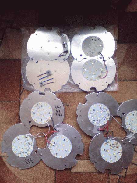

Приветствую форумчан!
Давно уже хочу твёрдо прояснить для себя пару вопросов касательно блоков питания для светодиодов (драйверов).
Люди, кто разбирается, наверное, такой ерундой не заморачиваются, а я практикую восстановление светодиодных и лампочек светильников просто ради интереса. Кое-что использую и оживляю регулярно. Однако мне лезть в технические дебри не хочется: нужны простые, логичные, утилитарные инструкции.
Вот пара "монстров", которые так вот существуют уже пару лет..
С этим "хозяйством" возникает пара взаимосвязанных вопросов.
1. Как определить силу тока на выходе драйвера, если неизвестна его мощность и нет к нему "родной" нагрузки? Чем его нагрузить из подручных материалов, чтобы не спалить? Защита, как показала практика, далеко не всегда срабатывает. Нагружать светодиодами - дело гиблое. Силу тока измерить не проблема, но нужна адекватная нагрузка. Как правильно подобрать её?
Зная модель светодиодов и их количество, можно подбирать драйвер. Это понятно. Вот сюда я специально приобретал драйверы с довольно большим напряжением на выходе, чтобы много светодиодов подключить, и пониженной силой тока, чтобы точно не погорели.
Как быть, когда уже есть какие-то драйверы и известно только их выходное напряжение? Отсюда вытекает и второй вопрос..
2. Как можно управлять силой тока драйвера?
Мне известно, что в большинстве случаев используются микросхемы, между выводами которых параллельно припаяно 2-3-4 резистора с небольшим сопротивлением (1,0 / 1,2, 1,6 Ом). Если их убрать совсем, сила тока снижается? В общем, где-то мне удавалось, подпаяв резистор с бОльшим сопротивлением уменьшить силу тока. Нужна ясность! Предположительно, туда можно подпаять переменный резистор для плавного регулирования.
СпойлерИзображение Изображение Изображение
Есть ли строгая зависимость? Допустим, при силе тока 300 мА сопротивление на резисторах 0,9 Ом. Чтобы получить на выходе 140 мА надо добиться, чтобы сопротивление составило 0,4 Ом. Экспериментальная проверка упирается в решение первого вопроса.
Информация, представленная в Интернете, не блещет полнотой и ясностью, поэтому обращаюсь к знатокам. Если кто-то разжуёт подробно, буду весьма благодарен.

Вы же занимаетксь ремонтом а не проетированием. Вот и читайте что у вас на драйвере какая мощность написана и количество диодов в лампе. Отсбда и увидите какой тоу через них.
А так ничего не имея и без желания чтр то почитать как говорят из нифига нифига и не выйдет.
По поводу подбора тока - прицепите изначально 3-5 ом а потом для увеличения тока будете ему параллельно накидывать резисторы.

> Корректно ли подключать к ним эти модули через резистор, по-моему, 5 Ом 3 Вт?
допустим у драйвера ток стабилизации 0.3А . Тогда на 5 Ом резисторе какое напряжение упадет?
Насколько эти Х.Х Вольт важны/сыграют роль при напряжении стабилизации 100-200 В ?
Если есть возможность, то не делаем мозги, а смотрим, какая микросхема драйвера стоит, и какое точное значение у токоизмерительного шунта.
Далее открываем документацию на микросхему и смотрим её параметры - таким образом узнаем и ток и напряжение.
Если очень хочется с этим всем играться, то рекомендую сделать "имитатор" - взять мощный полевой транзистор на нужное напряжение (или несколько параллельно), прикрутить к нему/ним хороший радиатор, на затвор от отдельного источника подавать напряжение через переменный резистор. Потребуется диапазон регулирования напряжения на затворе где-то от 3В до 8В наверное (зависит от выбранных транзисторов и далее будет понятно на практике). Т.е. в нижнем плече для удобства использования нужен стабилитрон, чтобы нижний предел крутилки был не от нуля, а выше. Верхнее напряжение ограничивается выбранным "отдельным источником", ну при необходимости тоже резистор-стабилитрон добавляются и формируем нужное "верхнее" напряжение, ограниченное на нужном уровне.
При выкрученном на минимум резисторе - транзистор будет закрыт. Драйвер выдаст свой максимум напряжения.
Далее помаленьку добавляем напругу на затвор, транзистор начнет открываться, через него пойдет ток с драйвера.
В определенный момент драйвер выйдет из защиты, а далее - войдет в режим стабилизации по току.
Так и определишь все параметры.

Ток ограничит. А напряжение не факт что подстроится. У драйверов разброс разный. Может быть 65..95 В, а может - 35..150 В.
О том и речь.. Зато мощный.)
Давайте конкретизируем. При известных исходных данных, какого номинала взять резистор, чтоб ничего не погорело?
А там разглядишь, какая микросхема? Хотя вариант рабочий. Согласен.

Кому-то и схема из пары деталей (полевик, переменный резистор, стабилитроны по вкусу) выглядит как-то сложновато.
Как по мне - гораздо проще взять радиатор от какого-то старого процессора с вентилятором (40-90Вт сдует мощности) и
прикрутить к нему мощный транзистор (полевик или биполярник, можно например из строчной развертки попробовать что-то),
сделать одну ручку переменного резистора, чем НАЙТИ гору ПЭВ/ППБ и коммутацию к ним.
Да, потребует внешнего изолированного питания, но я не вижу проблем найти какой-то мелкий адаптер вольт на 12.
Известны напряжение и ток. Резистор рассчитывается по закону Ома - это элементарно.
Но т.к. на самом деле что-то или обе величины НЕ известны - предлагается концепция элемента с переменным сопротивлением - либо наборным на резисторах, либо на транзисторе.
К сожалению концепция оказалась слишком сложной для понимания.
Закон Ома - это технические дебри. В них лезть не хочется.
Простые и логичные инструкции по сборке "имитатора" - отклонены из-за чрезмерной сложности схемы из ~ пяти деталей.
