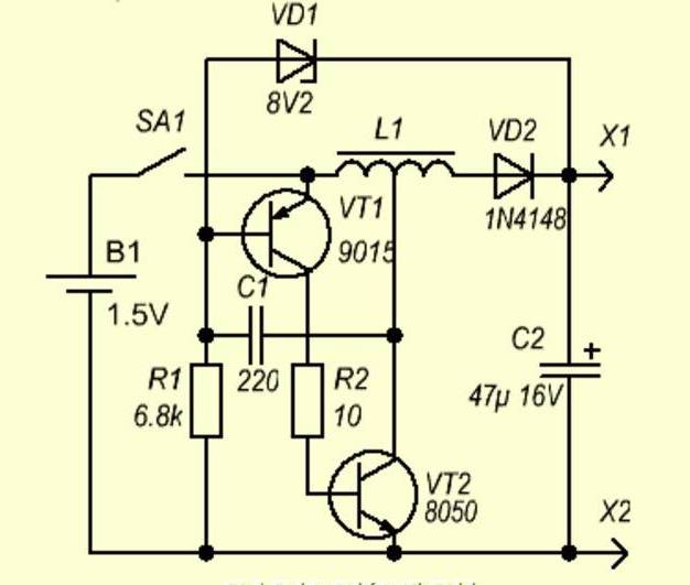

эта?
Она не без холостого хода, без нагрузки потребляет ток импульсами. Заряжает выходной конденсатор до 9-12в потом глохнет, выходной конденсатор начинает потихоньку разряжаться, и как только напряжение на выходе станет меньше входного опять запускается.

да, про эту схему немало выложено, если и в правду такая экономная, надо собрать, выходной конденсатор взять полимерный для малой разрядки, правда, для 3.3 вольта и КТ837 можно заместо феритового кольца брать феритовую хантельку?

У этой схемы есть один недостаток, не всякие транзисторы там можно использовать. Так как эмиттерный переход используется как выпрямитель то обратное напряжение Б-Э должно быть больше чем выходное напряжение плюс напряжение питания.
Но к сожалению большинство транзисторов допускают это напряжение не больше 5в. Можно в базовую цепь включить дополнительный диод, но тогда он не будет запускаться при напряжении менее 1,2в.
А так нормальная схема.

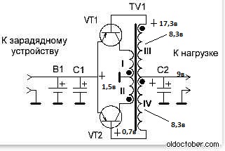

она как замена кроны
Вот норм схема замены кроны .
Даже диод и стабилитрон есть , бгг .
Или они под запретом ?
