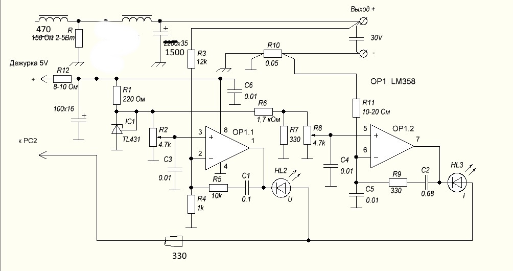

Доброе время суток!
Создал новую тему, т.к. поиском ничего подходящего не нашел.
Решил заняться переделкой однотактного АТХ БП в ЗУ.
Схему не нашел, т.к. в наличии плата без корпуса и идентифицировать её не удалось. Но в принципе они все одинаковые (с тремя оптопарами).
Схема управления ШИМ тоже весьма распространенная.
Загвоздка в следующем. Напряжение регулируется от 17,5В до 23В. Ниже 17,5 не падает, хотя потенциометр делает еще полооборота и на 3 ноге LM358 снижается дальше до 0. Светодиод напряжения (красный) горит постоянно.
Случайно замкнул выход (через страховочную естественно) включился синий светодиод. Из чего я сделал вывод, что ограничение тока работает. Коротнул выход еще раз через амперметр и покрутил регулятор тока - регулирует от 6,ххА до 13А. Ниже 6А не падает. Но это понятно, т.к. ШИМ не снижает напряжение.
В общем, что посоветуете?

измерить напряжение на 1 ноге и сообщить сюда.
 Заголовок сообщения: Re: Зарядное устройстов из БП ATX на UC3845(43)
СообщениеДобавлено: Чт апр 24, 2025 18:12:51
Карма: 153
Рейтинг сообщений: 2925
Сообщений: 18833
нужен кусочек схемы с РС2.
резистор 330, нарисованный внизу, убрать.
светодиоды заменить обычными диодами - падение на светодиодов слишком велико в этой схеме, и не хватает тока через РС2, чтобы уменьшить ширину импульса и снижать выходное напряжение.
резистор 330 тоже мешает полному открытию РС2.

Starichok51, Светодиоды попробую убрать, но с ними нагляднее для начинающего. 330 Ом токовый резистор для светодиода оптопары. Она напрямую подключена, так удобнее было, поэтому резистор вынес на плату управления. Ещё забыл написать - дежурку поднял до 6,2в, резистор посчитал на ток 20мА

Это если РС2 питается от 5в. Можно просто РС2 переключить на 12 можно не чего не убирать. Да схему включения нужно полностью.
Напряжение на 1 ноге сколько.

1в на ОУ, 2,2в на светике, 1,5 на оптопаре, остаётся 1,5в на резисторе. Маловато будет.
Резистор убрать, попытаться дежурку поднять до 7в.

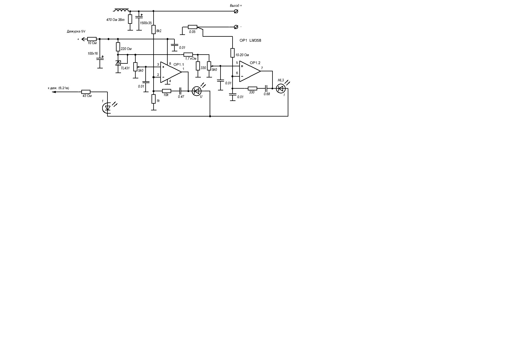

Подобрал сопротивление под ток в цепи оптопары 20мА. 43 Ом оказалось тютелька в тютельку.
Результата ноль :cry:

Подключение к оптопаре - пожалуйста!
И подключение оптопары к ШИМке. Схема не родная, но этот узел полностью соответствует.
P.S. Замеры на LM358: 1н-2.78 2н-1.92 3н-0.00. Не много ли на 1-й? При выравнивании напряжения на 2 и 3, на 1-й скачком становится 3,85. При этом светодиод гаснет на половину яркости. Вообще это нормальная работа компаратора?

Очень странно, при токе через оптопару 20мА выходное напряжение не падает? Нужно искать причину, здесь не какие диоды не помогут, ШИМка должна блокироваться при токе через оптопару уже 5-10мА. Какое напряжение между 1 и 5 ногой ШИМки? Может оптопара неисправна.
Добавлено after 7 minutes 25 seconds:
LiSer писал(а):
Не много ли на 1-й?
Это ОУ начинает ограничивать ток.

Пробовал ставить 4148 вместо светодиодов - без результата. Вернул светодиоды. Пробовал запитать от отдельного источника 12в. Ток поднять выше 23мА не получилось - видимо ограничивают светодиоды. От безысходности поменял оптопару. Даже "поигрался" делителем на выходе оптопары.
Самое интересное, что есть видео нормальной работы этой схемы (со светодиодами).
В общем решил переделать еще один блок и поставить существующую плату управления, дабы исключить её из возможной причины. Ну а потом буду копать зтот злощастный блок.

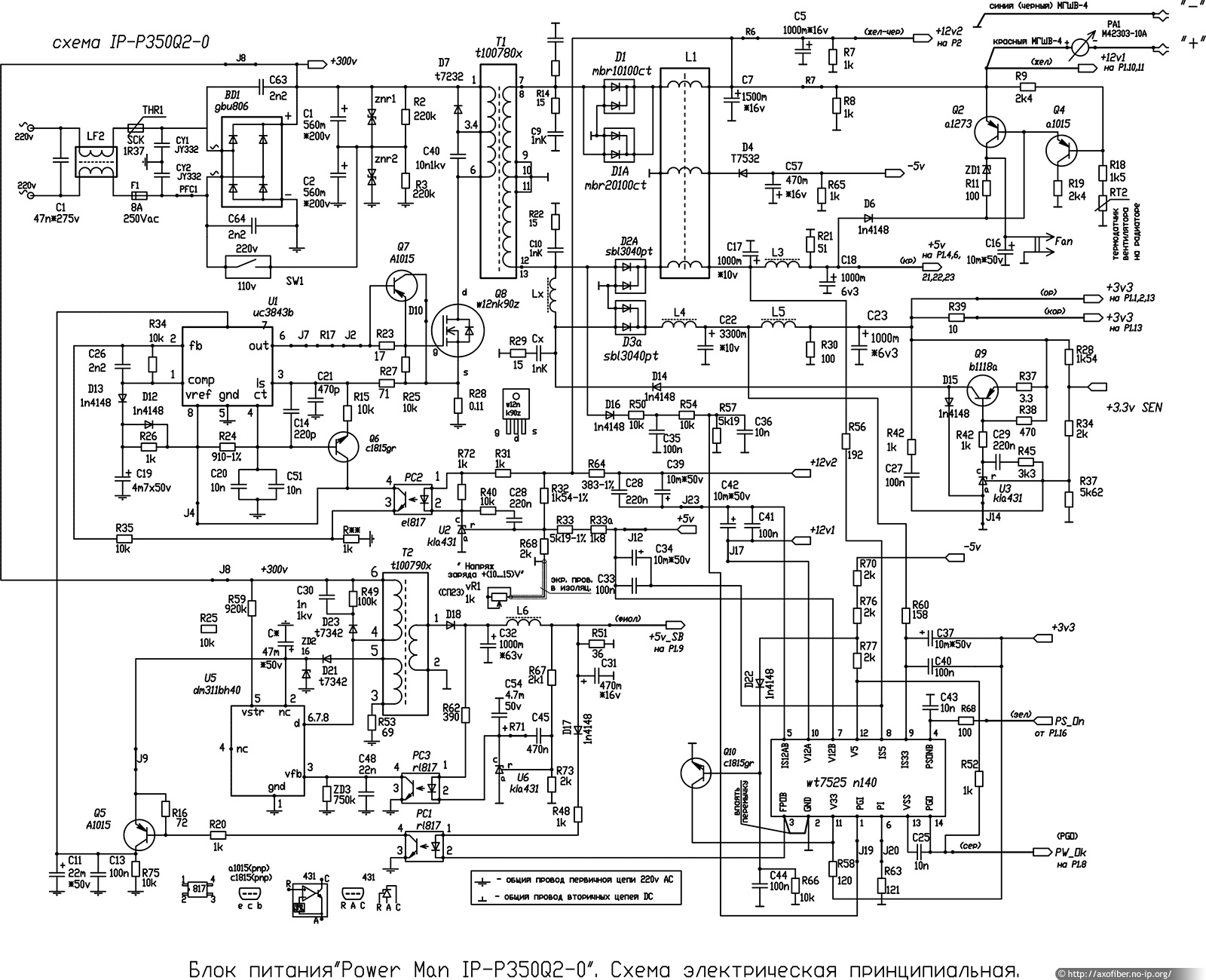

LiSer писал(а):
Схему не нашел
2025-04-27_001806.jpg [246.75 KiB]

jonpim, не она. У меня на 3845 и один полевик

Телекот, новый блок отлично регулируется при токе с цепи съоптопары (!) 2,5мА. Это при резисторе 100 Ом. Ток не изменен на всем диапазоне регулировки. Только когда потенциометр упирается в вывод массы - ток скачком возрастает до 18мА и увеличивается яркость светодиода. Не сообразил, нужно было увеличить ток до 20мА и посмотреть. Но уже разобрал.
На "старом" блоке попробовал уменьшать ток. При 5 мА напряжение на выходе резко становится 40В. Я так понимаю оптопара отключается.
В общем "старый" блок ведёт себя абсолютно по-другому. У меня никаких соображений нет, разве , что поменять ШИМку.
