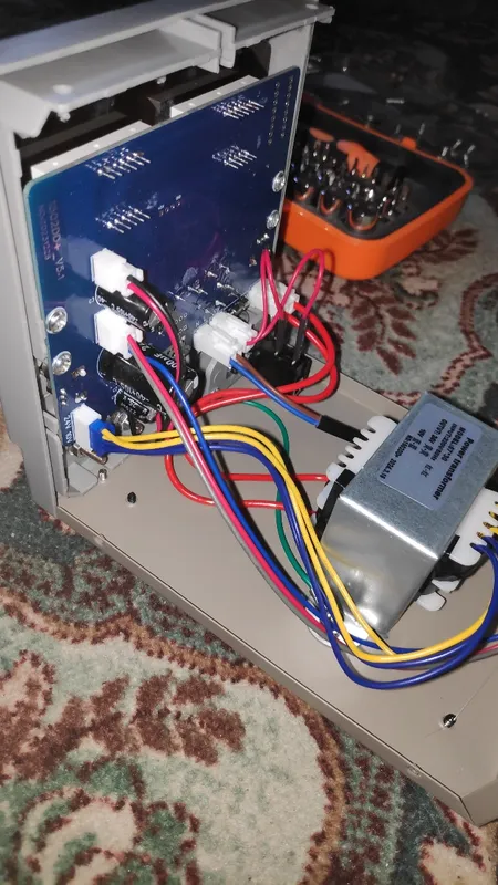

Доброго дня. Имеется нестабилизированный трансформаторный источник питания примерно 22 вольт. Необходимо получить регулируемый блок питания 0-13 вольт, максимальный ток 2 А.
С защитой от перегрузки и КЗ. очень желательно чтобы при перегрузке загорался светодиод.
Вы могли бы порекомендовать какую-то простейшую схему? или может быть есть готовые недорогие платы для этого?
Я ранее собирал такой блок питания на базе конструктора radio kit 118. нашел на этом форуме даже тему про него https://www.radiokot.ru/forum/viewtopic ... f40d02285b
но у этой схемы оказалось огромное количество проблем. работать невозможно. при подключении любой индуктивной нагрузки , например мотор на 3в от детской игрушки , напряжение падает до нуля, появляется шум на выходе. жесть. очень капризная схема.

Необходимо получить регулируемый блок питания 0-13 вольт, максимальный ток 2 А. С защитой от перегрузки и КЗ. очень желательно чтобы при перегрузке загорался светодиод.
Простейших схем с такими параметрами не бывает. Идеальных тоже - везде свои нюансы.
Какого типа нужен стабилизатор: линейный или импульсный? Сами хотите сделать или приобрести уже готовый?

линейный. максимально тихий выход нужен. могу сам, могу приобрести готовую схему (если не за половину цены от готового блока)
 Заголовок сообщения: Re: Регулируемый блок питания 0-13 вольт, с защитой от перег
СообщениеДобавлено: Пн фев 09, 2026 14:16:22
Рейтинг сообщений: 705
Сообщений: 5982
Линейный за дёшево придётся собирать самостоятельно - даже китайцы такого теперь не делают.
Вот по такой схеме получаются неплохие результаты:
К её недостаткам можно отнести двухполярное питание ОУ, но по-другому никак.

а на КРЕН-ках ничего нельзя подобного сделать? попроще
СообщениеДобавлено: Пн фев 09, 2026 15:15:18
Сообщений: 5982
До сих пор есть PS-1502D , ремонтировал и дорабатывал несколько раз. Работает более 20 лет .
На Ютубе полно видеороликов с его ремонтами и доработками. Стабилизатор оттуда взять не получится - для его работы потребуются две обмотки трансформатора. А трансформатор там дохлый, нагрузку 2 А вдолгую не тянет.
Добавлено after 47 seconds:
Нет нельзя. КРЕНки от 0 В не регулируют, рассчитаны на ток до 1 А. Индикации сработки защиты тоже не имеют.

Неясно, зачем вам линейный источник. В импульсном поставить хороший выходной фильтр, будет вполне приличное напряжение, для моторчика точно пойдёт.
У вас на входе 22 вольта, при выходе 3 вольта и токе 2 ампера на радиаторе будете рассеивать впустую около 40 ватт, это финиш.
Посмотрел на Али, есть готовые импульсные платы рублей за 300, наверно, на LM2596. С ней не работал, но наверняка есть защита по току и прочее.
Наверно. придётся доработать, поставить радиатор, хороший выходной фильтр, это мелочь.

выходных транзисторов надо хоть пару поставить (со своим резистором в Э) на больших радиаторах (180*120*30)
на ЕН тоже можно напряжение гасящим резистором уменьшить

Такое впечатление, что все вокруг, вдруг, стали последователями инженера Голдберга- чем больше в схему напихать деталек, тем лучше..
Хотя, конечно, 22 вольта с обмотки трансформатора и 12 вольт 2 ампера на выходе- для линейного стабилизатора- довольно большая разница, на регулирующем транзисторе будет рассеиваться от 36 до 60 ватт, в зависимости от выходного напряжения. Да и нужен ли ТС-у БП с высокой точностью удержания выходного напряжения?

Нет нельзя.
Как нефиг-нафиг.
Нижний конец делителя не на корпус, а на -1,25В. И будет от 0.
Делается уже давно - параллельно мощный транзистор. Схем - море.
Так вот её и прикрутить отдельно. Всяко проще, чем куча ОУ с 2-полярным питанием.

Как нефиг-нафиг.
Вот и покажите нам пример такой схемы с учётом всех хотелок ТС.
Не просто -1,25 В, а высокостабильного -1,25 В, иначе ноль будет "плавать". А где бы отрицательное напряжение взять? ТС собрался делать ЛБП на основе уже имеющейся силовой части с единственной положительной полярностью выходного напряжения.
Это да. Общий недостаток всех этих схем - перестаёт нормально работать встроенная в КРЕНку защита от КЗ. Придётся ваять чего-то внешнее. Тогда в чём тут выигрыш?
:))) Рисуйте схему - сравним и оценим её простоту.
