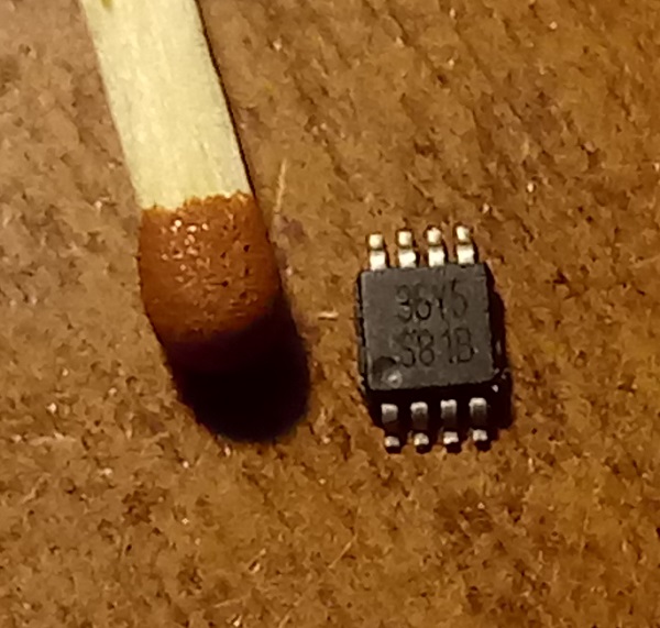

Ну и далее интерес представляет микросхема S81B по классификации НАТО LM5007, её можно найти в приборах С2000-АСПТ ! Говорят что работает от 80 вольт , и отдаёт 0,7 Ампера.
Добавлено after 2 hours 22 minutes 55 seconds:
Как то думаю впихать в схему на SB81 в печатную плату 20х30, и ещё с двумя оверстиями на М2,5 , и колодками Болт-пайка !
