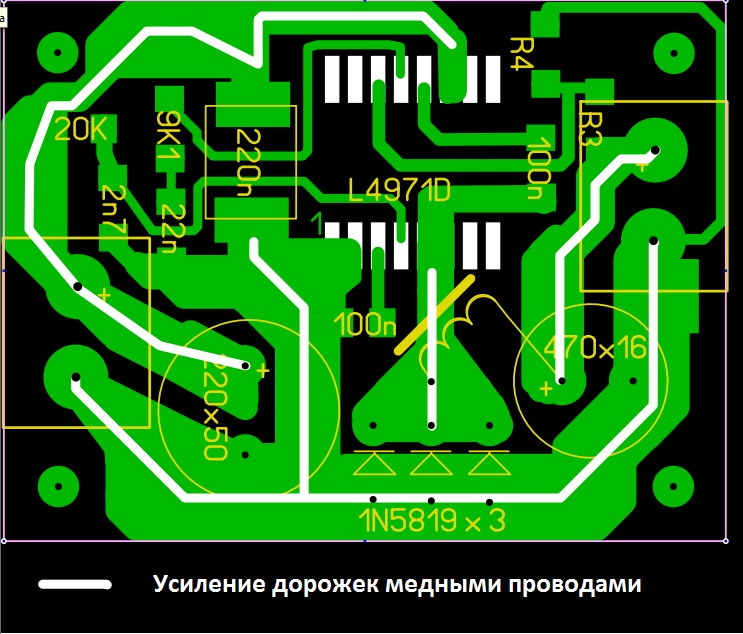

Разработал в лайоуте печатку 40х30 . С коннекторами Болт- пайка ! Вход 8-50 вольт , выход чуть меньше , и полтора ампера !

Плата собрана и работает как то не так . При входном напряжении 20 вольт (выходное 5) , выдаёт только пол ампера . Далее при увеличении нагрузки - падает напряжение. Непонятно поведение.

Намудил я немного по усталости. Перепутал 3-ю и четвёртую ноги таракана на печатке ! Но всё выше сказанное относится к уже исправленному проводами и резанием дорожек.
Уже исправленная печатка , и фото устройства выглядят так .

Печатная плата не куда не годная.
Входной конденсатор который на 220нФ должен располагаться как можно ближе к микросхеме и подключен дорожками максимальной ширины. Силовые дороги должны быть максимально широкие и короткие. прежде чем что то делать нужно почитать как это делается.
Вот переделай вот эту под свой корпус.

Печатная плата действительно оказалась не очень годной, но переделки не понадобилось ! Внял Вашему совету насчёт конденсаторра на 0,22 , напаял ещё один над микросхемой, и прямо к её выводам ... И всё случилось ! И всё заработало ! Спасибо за конкретный совет, а не тупое посылание к иностранному даташиту !

Ну если сделаешь печатку более рациональной то и КПД немного помысится, а главное возрастёт надёжность.
По суди я туда и послал, просто моя печатка немного переработанный двойник печатки из даташита. Я всегда если в даташите есть печатка то беру её за основу. но перерабатываю под свои размеры.

Такая новая печатка удовлетвотряет требованиям ? Или пока не соберу не узнаю ?
Добавлено after 1 hour 39 minutes 56 seconds:
Впрочем печатная плата уже готова.

Должна заработать. Паять провод на дорожки нет смысла, на паразитную индуктивность влияет ширина дорожек, а не их сечение. Напаявают провод где протекают большие токи, а здесь токи мелкие.

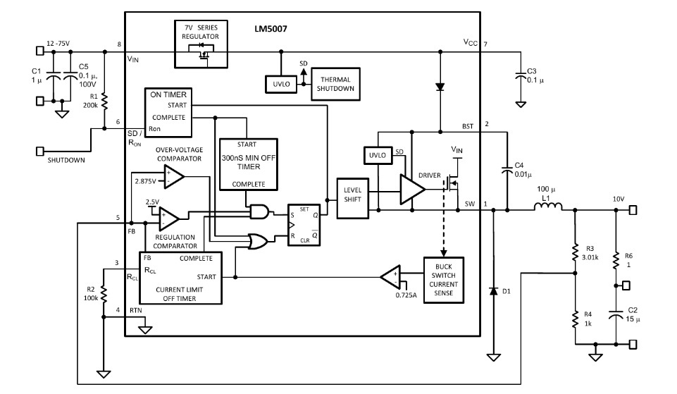

Ну и далее интерес представляет микросхема S81B по классификации НАТО LM5007, её можно найти в приборах С2000-АСПТ ! Говорят что работает от 80 вольт , и отдаёт 0,7 Ампера.
Добавлено after 2 hours 22 minutes 55 seconds:
Как то думаю впихать в схему на SB81 в печатную плату 20х30, и ещё с двумя оверстиями на М2,5 , и колодками Болт-пайка !

Вот такой получился проект на печатку ! Имеет ли место быть ?

А нечего что схема не совпадает с печаткой?

Ну добавил кондёр на выход ... а что ещё не совпадает ?
Добавлено after 1 minute 36 seconds:
..ан нет , ничего не добавил .. Почему не совпадает ?

К примеру почему точка соединения R6 и С2 у тебя соединены с 5 ногой микросхемы? Почему 4 нога не соединена с массой?

Да , лоханулся ... Потому и спросил советов ...
Добавлено after 8 minutes 34 seconds:
А точку соединения R6 и С2 надо соединить с 6-й ногой ? Я чёто запутался ...
Добавлено after 7 minutes 7 seconds:
Спасибо за замечание ! Я четвёртую ногу не поставил на массу ! Всё ! Теперь буду делать печатку !

Эта точка ещё один выход, но с меньшей пульсацией.
Добавлено after 5 minutes 13 seconds:
Как соединил?
Его нужно соединить с массой короткой дорожкой напрямую к входному конденсатору. На 7 ногу дорожку можно сделать уже, там большого тока нет. и вообще конденсатор С3 лучше расположить слева от микросхемы.
