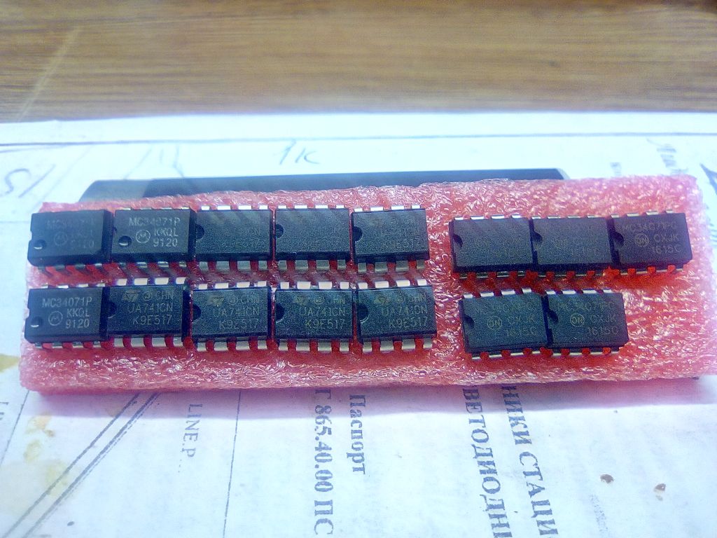

MC34071... я их описывал около сотой страницы...
тут вроде
платы тут
правильные операционники
СпойлерБороться и искать, найти и перепрятать...

MC34071... я их описывал около сотой страницы... - ну и самое главное токовый шунт, он жутко грелся, пришлось уменьшить его сопротивление и увеличить мощность, 3 параллельно включенных резистора 0R3 - 5W,
Я тоже шунт поставил 0.1 Ом только на 3 Ватта.

1. Уже ответили, 2*0.7 - падение напряжения на мосту. Добавочную обмотку 3В подключать не планирую, но указал ее, вдруг будут советы, про которые я даже понятия не имею.
2. Вычитал, что MC34071 обеспечивают большую точность стабилизации (скорость нарастания высокая, быстрое время установления, малое смещение, запас по фазе, устойчивость по обратной связи с малым коэф. усиления). Поэтому поставлю их, НЕ ради высокого напряжения.
3. Я сравнил все номиналы резисторов R1..R22, которые даны в схеме с 5v6 стабилитронами и в схеме от китайского конструктора с 5v1 стабилитронами. Всё совпадает! Получается, что опорное напряжение составляет 11.1V или 10.1V соответственно, ведь резисторы там не изменены. Схема с первой страницы этой темы, где 5v6 стабилитроны https://www.electronics-lab.com/project ... 0-002-3-a/ Предполагаю, что китайцы дают 5v1 стабилитроны лишь бы не спалить TL081 из-за своей рекламы "БП 30В", а резисторы они не пересчитывали, оставили как в исходной схеме с 5v6. Получается, что китайский конструктор совпадает с исходной схемой, кроме стабилитронов.
4. При добавлении в ИОН встречно второго стабилитрона прибавляется к выходу +0.8V - как это повлияет, не знаю. Тем более, 5V6 стабилитрон близок к заветным 6В "в окрестности значения напряжения стабилизации 6 В стабилитроны мало чувствительны к изменениям тока и при этом имеют почти нулевой температурный коэффициент". Наверное, встречно ставить диод или стабилитрон нет смысла и не надо думать про добавленные +0.8V...
