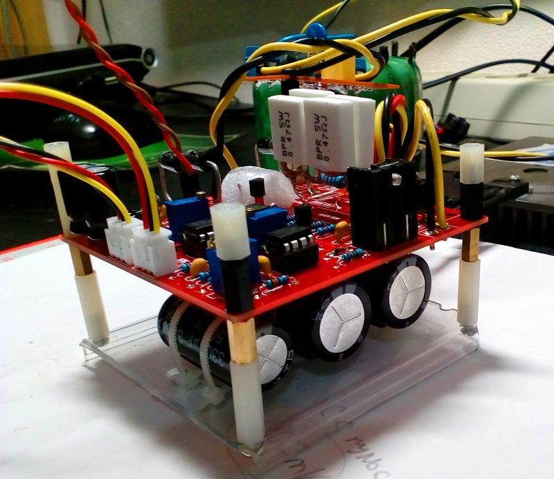

1. Уже ответили, 2*0.7 - падение напряжения на мосту. Добавочную обмотку 3В подключать не планирую, но указал ее, вдруг будут советы, про которые я даже понятия не имею.
2. Вычитал, что MC34071 обеспечивают большую точность стабилизации (скорость нарастания высокая, быстрое время установления, малое смещение, запас по фазе, устойчивость по обратной связи с малым коэф. усиления). Поэтому поставлю их, НЕ ради высокого напряжения.
3. Я сравнил все номиналы резисторов R1..R22, которые даны в схеме с 5v6 стабилитронами и в схеме от китайского конструктора с 5v1 стабилитронами. Всё совпадает! Получается, что опорное напряжение составляет 11.1V или 10.1V соответственно, ведь резисторы там не изменены. Схема с первой страницы этой темы, где 5v6 стабилитроны https://www.electronics-lab.com/project ... 0-002-3-a/ Предполагаю, что китайцы дают 5v1 стабилитроны лишь бы не спалить TL081 из-за своей рекламы "БП 30В", а резисторы они не пересчитывали, оставили как в исходной схеме с 5v6. Получается, что китайский конструктор совпадает с исходной схемой, кроме стабилитронов.
4. При добавлении в ИОН встречно второго стабилитрона прибавляется к выходу +0.8V - как это повлияет, не знаю. Тем более, 5V6 стабилитрон близок к заветным 6В "в окрестности значения напряжения стабилизации 6 В стабилитроны мало чувствительны к изменениям тока и при этом имеют почти нулевой температурный коэффициент". Наверное, встречно ставить диод или стабилитрон нет смысла и не надо думать про добавленные +0.8V...
Добавлено after 42 minutes 27 seconds:
Предлагаю свой список дел по БП, чтобы избежать проблем:
0. Проверить элементы, поставить панельки ОУ, проверить маркировку (полоски диодов, БКЭ) на плате
1. Все электролиты шунтировать керамикой
2. Входной электролит перенести от горячих резистора и моста на вторую плату, поставить lowESR несколько банок до 10 тыс. мкФ
3. Питание ОУ шунтировать керамикой между ног + тантал мкФ
4. Положение платы - учесть жар от резистора и моста
5. Диоды моста формовать выводы, повыше ставить
6. Резистор 5Вт 0.47R формовать, повыше ставить
7. Диод на выход мощный, от переполюсовки аккумулятора, например
8. Предохранитель, варистор во вторичной обмотке
9. Стандартный фильтр на первичку: предохранитель, варистор, дроссель, синфаз. дроссель, Х2 кондеры до\после,
10. Стабилитроны формовать подальше от стекла, повыше от платы
11. Провода в жгуты, светодиод на разъеме + резистор подобрать яркость
12. Клей в габаритные элементы от шатания
13. Проверить самовозбуждение
14. Проверить Min-Max тока и напряжения, пульсации, пульсации при СС
15. Выставить нуль
16. Подобрать резисторы для ограничения Min-Max тока и напряжения
17. На выход БП предохранитель, TVS - вдруг прилетит дцать вольт
18. ОУ заменить на MC34071, резисторы А-В 10 оборотов, мост из Шотки 5А
19. Посмотреть R17 33R - нет ли возбуждения когда регулятор в МИН, можно увеличить до 100R? R17 вести чистым проводником к звезде, отрезав дорожку см.фото
20. Керамика на регуляторы А-В
С родным шунтом целый вольт на выходе теряется и калорифер на плате образуется. Не жалко вольт? :))
Прекрасно работает с шунтом 0.1 Ома и 2....3 Ватта (какой будет в хозяйстве). Только верхний резистор делителя ограничения тока R18 увеличить примерно до 200К надо будет, чтобы потц тока регулировал в широком диапазоне, ну или сам потц уменьшить до 2,5...3К тоже можно. Эффект тот же.
Планирую 0.1 - 1А брать с этого линейного БП. Шунт 0.47R нравится бОльшей чувствительностью, больше мВ, соотношение сигнал\шум выше. Да и ОУ, наверное, нравится сильный сигнал. Есть импульсный БП DPS-3012, вот его не жалко на 5-10А кочегарить.
По стабилитронам нашел интересные моменты.
1N2**B Tc (%/C) лучше у 5v1 (плюс-минус 0.03), чем у 5v6 (+0.038)
BZX55** Tc (%/C) лучше у 5v1 (плюс-минус 0.02), чем у 5v6 (плюс-минус 0.05), но зависит от производителя.
График V-mA наиболее прямой у 6В или даже 8В версии, смотря какой производитель. BZX55** попадаются китайские даташиты, там разброс Tc (%/C) бывает хуже и несимметричный, у Vishay лучше.
Встречно 2 стабилитрона 5v1 (предположительно BZX55 с Али, надпись C5V1 ST). При нагреве +60С двух стабилитронов напряжение не меняется, 5.96В на мультиметре Mastech MY68. Если один греть, то меняется на 20мВ в плюс или минус, смотря какой стаб греть.
6v2 (предположительно BZX55 с Али, надпись C6V2 ST) стабилитроны встречно при нагреве уходят на 10мВ.

Я бы разместил горячие диоды и шунт подальше от электролитов. И много падов для SMD керамики.
в каком месте, или где почитать подробности, где "воды" меньше :))
Все электролиты желательно шунтировать керамикой, но помня о МАХ напряжении. Я не знаю, насколько безопасно делать последовательные цепочки из керамики для высокого напряжения. Но встречал такие цепочки. На 12-24В ставлю 1206 керамику, пока проблем не было.
Также керамикой нужно шунтировать питание ОУ и прочих МС. Точнее, рядом с МС ставится электролит или тантал, а у самой ножки - керамика, одна или несколько разных под разные частоты помех. Помехи с аналоговой линии от потенциометров тоже можно сливать керамикой.
Насчет почитать - вспомнил http://caxapa.ru/lib/emc_immunity.html Еще много appnote про топологию печатных плат, типовые решения для ОУ.
Кстати, в этой схеме топология очень важна! Судя по отзывам, в красной печатке с Али резистор 33к висит в конце длинной шумной линии - это вызывает некачественное ограничение тока. Люди отрезали этот резистор и подключали в центр звезды - ситуация улучшалась. Я много читал про топологию и разводку ПП, но практики нет. В этой схеме, если выделить грязную и чистые земли и способ их соединения, сигнальные линии с чистой землей, как-то отделить ОУ, чтобы рядом с ними грязь не шла, убрать токовые петли, подумать нужны ли полигоны или нет и т.д. - голова лопнет! По-крайней мере, обвязку ОУ обычно делают мелкими SMD максимально близко без петель и длинных дорог с выделением чистой земли.
И вопрос: хочу поставить термистор NTC в питание первичной обмотки. Можно ли и какой NTC? Трансформатор тор 18.5В 3А, конденсаторов наберу 10 000 мкФ, мост на SR560. Сам тор на ХХ потребляет 26мА. Этот БП без нагрузки не нагреет термистор? Обычно термистор всегда горячий при работе, с малым сопротивлением (ТВ включили и смотрят). А тут режим нештатный.

С Новым годом! Спаял этот ЛБП.
1. ОУ TL081 с Али не хотели работать нормально, ноль не выставлялся, подстроечник 100к крутил от упора до упора, реакции никакой. Заменил на MC34071 ON semiconductor, все стало отлично. Подстроечник 100к регулирует ноль в широком диапазоне.
2. Спаял шунт их 4х неиндуктивных резисторов, сопротивление 0.47 Ом. Эти резисторы с Али - давал для теста 5Вт, грел сильно, потом сразу давал 1А и получал 0.550 мВ, по мере остывания достигал 0.470 мВ. Фирменные резисторы такого увода не позволяют себе. Значит, внутри алишных сплав попроще-подешевле.
3. Стабилитроны поставил последовательно-встречно 5v1. При нагреве +60С двух стабилитронов напряжение не меняется, 5.96В на мультиметре Mastech MY68. Если один греть, то меняется на 20мВ в плюс или минус, смотря какой стаб греть.
4. R17 33R отрезал и кинул дорожку на звезду, где нога шунта. Фото уже были на форуме, для уменьшения шума при СС (ограничение тока). Конденсатор на потенциометре тока (100нФ между центральным и концом к R17) давал возбуд в режиме СС до 800мВ. Теперь СС с шумом 40мВ.
5. R18 56k заменил на подстроечник 500К. Легко и приятно выставил ток КЗ 2.2А, по настроению можно легко поменять.
6. R14 1k5 заменил на подстроечник 5К. Изначально на базе Q1 9014 было -3В относительно земли. Это много - при вкл\выкл транзистор быстро деактивировался и не мог ограничить переходные процессы. Поставил на базе -0.3В, переходные процессы стали не такие страшные.
7. Конденсаторы заменил на 15 000 мкФ + пленочные.
8. Диоды SR560.
9. D5 D6 поставил 1N4007, С2 С3 63В 220мкФ (крупные), чтобы подольше пожили. С3 шунт керамикой.
10. Все питания ОУ поставил керамику 100nF, 1uF, какие были.
11. Выходной конденсатор - электролит 4,7uF. Добавил еще пленку 4,7uF отдельно для тестов. Итого, 10uF как по схеме.
Питание ~18.5 В.
Спаял софт-старт на NE555 и реле. Выходные клеммы будут включаться с задержкой. Также добавлю кнопку (вкл\выкл питание софт-старта) для выключения выходных клемм с лицевой панели.70 мВ. Фирменные резисторы такого увода не позволяют себе. Значит, внутри алишных сплав попроще-подешевле.
Жаль, что с выходом не сделать софт-выкл. Если в квартире отключат свет, то ЛБП бросает иголки +2...+6 В перед тем, как выключиться.
Добавлено after 3 hours 11 minutes 20 seconds:
Заметил, что длинные провода к потенциометру "А" влияют на шум, лишние 20мВ легко. Пока просто скрутил провода с малым шагом. Все прочие провода тоже в виде витых пар.
Поставил Q4 КТ819ГМ - весьма приятный транзистор, надежнее лотереи с Али. Коэф. усиления 19, а у sd1047 - 60. Но Q2 d882 не греется.
Добавлено after 6 hours 50 minutes 10 seconds:
Про переключение обмоток. Если менять напряжение, то нужно подстраивать делитель R13 - R14 - Q1 для защиты от переходных процессов....
