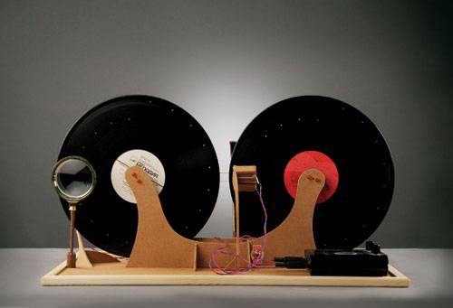

Вот простой пример - малострочное телевидение, кажется, из "Попьюлар Механикс":
На приемлемом уровне и с выдумкой выполнили они механику, там где все "вырубают" диск из листа алюминия.
Кстати, крутят они всё это нашими же магнитофонными движками, потому как супротив алюминия диски у них легче.
Ну, я надеюсь, Вы эти диски узнали? :))
Ну а вот человек не стал повторять их трюк, а сделал то же самое из современных "соплей и палочек"!

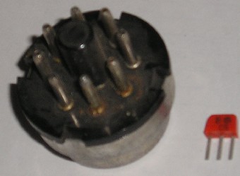

А ещё- (имхо) в качестве тонвала можно взять мотор типа такого:
Изображение оставить от него ротор и каркас,и крутить его с помощью моторчика от CD через пассик:
Собственно, приёмный подкатушечник тоже можно крутить с помощью такого же моторчика, и тоже- через пассик. Если нужен простейший ЛПМ- то подающий узел можно вообше сделать "совсем пассивным"
Ну, по сравнению даже с самым простым ЛПМ- "диск Нипкова" - это уже совсем примитив..
Если такие диски крутить одинаковыми синхронными моторами- там всё становится примитивно и просто.
Да пример-то совсем о другом, ёлки-палки! Не ЛПМ и "диск Нипкова" я сравнивал, а то что "диск Нипкова" можно вырубать из листа алюминия, стали или фанеры и долго мудиться, как Вы правильно говорите!
А можно взять что-то подходящее готовое совсем из другой области и не мудиться совсем. :))
А что это за двигатель такой? Где такие вообще ставились?

Асинхронный с короткозамкнутым витком. Встречаются много где. Особенно мне запомнился Советский фен "Улыбка". :)))

Короб, в электробритвах такие ставились вроде... Верно?

Нет, в бритвах коллекторные были.

atmicandr писал(а):
Лавр, без обид.... Извини за офтоп! :)
Гавно - вопрос... 8) Мне только казалось, что это какой-то измерительный движок.
У меня есть один такой. Вынул из устройства, очень похожего на таймер.

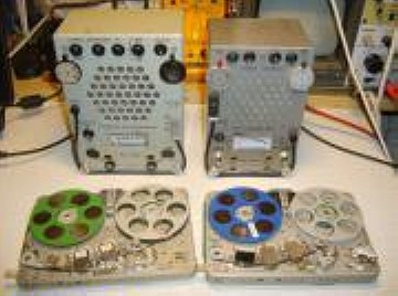

Всю свою жизнь, начиная с того дня, как я впервые посмотрел фильм "Высокий блондин в черном ботинке", я восхищаюсь вот таким "шпионским" магнитофончиком Nagra_SN.
Все на виду - но всё ТАК ЭСТЕТИЧНО! :shock: А стиль - ну совершенно самодельного ЛПМ! :)))
И даже некоторые решения в виду простоты похожи...

atmicandr писал(а):
А что это за двигатель такой? Где такие ставились?
Конкретно этот- мотор вентилятора от микроволновки, ещё подобный стоит у меня в вентиляторе, купленном в ЛеруаМерлене за 200 или 300 рублей, у нас он назывался ДАП-* применялся в электропроигрывателях
Похожий- ЭДГ, но у него четыре обмотки,
http://brutalityones.blogspot.ru/2013/04/2_6.html
Просто, на мой взгляд, моторчик такого типа наиболее просто использовать в качестве тонвала.

ЭДГ, "у которого четыре обмотки", легко перемотать на меньшее напряжение - а тогда его можно запитать от низковольтного генератора двухфазного напряжения, управляемого микропроцессором - и регулировать скорость его вращения в широких пределах! :)) Кстати, двигатели из серии ЭДГ в магнитофонах применялись - это многочисленные "Кометы" и "Ноты"... :dont_know:
Похожий- ЭДГ, но у него четыре обмотки...
У меня ЭДГ довольно много, есть и сгоревшие...
Если у статора ЭДГ спилить выступы статора под обмотки и пропилить одну стенку статора, то статор останется хорошей основой жесткости конструкции
и при этом легко будет протянуть пассик.
Правда, я в те годы так и не попробовал - может ЭДГ и сам по себе сможет быть мотором-тонвалом.

Только я на эту столь любимую мной Nagra_SN собрал фактически всё, что в Интернете есть. 8)
Взрыв-схемы разборки, принципиальные схемы, описания, историю создания...
Если бы не рухнул СССР, возможно, мы могли бы покупать отечественный аналог Nagra_SN под названием "Яхта", который разработали на Украине!
http://www.rt21.getbb.ru/viewtopic.php?f=26&t=6772
Только стрелочный индикатор не повторили! :)))
Честно говоря, посматриваю я иногда на Е-бей с целью купить себе такую эстетичную игрушку, как Nagra_SN,
но поскольку по прямому назначеню она мне совершенно не нужна, то цена её "как игрушки, чтобы було" слишком высока. :(
