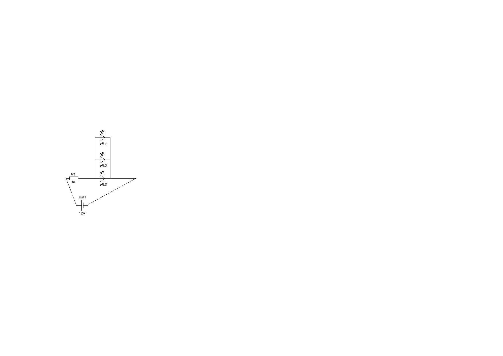

Нет бы так сделать схема в splan7.0 но резисторы подписывал не я[/code]

Млин, а в GIF экспортировать слабо?

слобо я незнаю как.

Файл->Экспорт->GIF

Короче резистор последовательно питанию.
