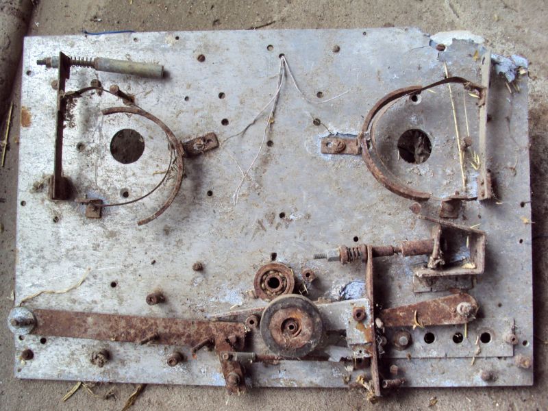

Вижу у протяги, что на фотках пассики девулканизировались, но самодельного ничего в ней не наблюдаю... :(
В конструкции от Р.Свореня подходящим для самодельного ЛПМ из всякого хлама оказался вот этот узел:
Действительно, если от лампы с октальным цоколем отделить этот самый цоколь
а потом аккуратно удалить из него штырьки, то получается подкатушечник, по размеру очень точно входящий в отверстие магнитофонной катушки.
Если взять цоколь от вот такой лампы:
то подкатушечник получается сразу плоским, но с 4-мя зарубками по внешнему диаметру.
У меня и пара тех и пара этих припасены с тех пор, удивительно, но и в компакт-кассету они входят по размеру достаночно четко! :shock:

больше 30-ти лет назад "отрыл" некомплектный лентопротяг от Тембр- а (или от МАГ-59), но тонвал и его подшипник мне выточили "за бутылку".. Но, так это всё и осталось недоделанным...

Да, собственно, тонвал - самое проблематичное место самодельного ЛПМ.
И практически во всех любительских конструциях возможны 2 варианта:
1. Как я и хотел изначально - поставить двигатель прямо на место тонвала и ленту прижимать к его оси.
Но тут возникает проблема скорости протягивания ленты, ну и детонации - слышны заметно.

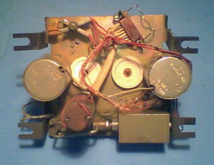

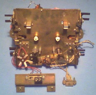

В своей практике я знал один ЛПМ с мотором-тонвалом - протяга от ЭВМ "Электроника Д3-28":
Скажу прямо - качество этого ЛПМ оставляет желать много лучшего...
2. Сделать тонвал из чего-то готового. И тут очень подходит вот этот самый движок типа ЭДГ.
Унего хорошие самоцентрирующиеся подшипники, что иначе выполнить довольно проблематично.
Но чтобы стать тонвалом движок на мой взгляд нуждается в модернизации: для этого его следует разобрать, выкинуть все катушки и спилить части магнитопровода, на которых катушки размещены.
Также нужно пропилить одну из стенок магнитопровода, чтобы получилось окно для пассика.
Если есть необходимость увеличить диаметр и массу ротора-маховика, то в домашних условиях, я думаю, это можно сделать так: подобрать консервную баночку нужного диаметра, просверлить отверстие для оси ротора, вставить туго ротор и пространство между стенками баночки и ротором - залить расплавленным свинцом.
Поверхность такого маховика механической обработки требовать не будет ибо это внешняя стенка консервной баночки.
