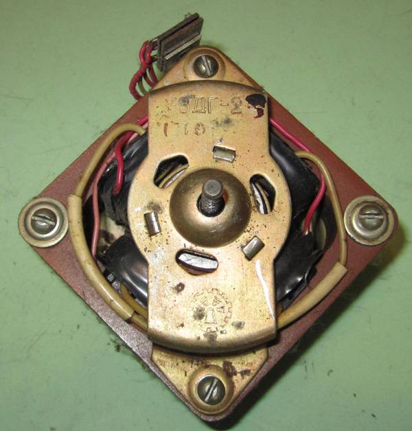

2. Сделать тонвал из чего-то готового. И тут очень подходит вот этот самый движок типа ЭДГ.
Унего хорошие самоцентрирующиеся подшипники, что иначе выполнить довольно проблематично.
Но чтобы стать тонвалом движок на мой взгляд нуждается в модернизации: для этого его следует разобрать, выкинуть все катушки и спилить части магнитопровода, на которых катушки размещены.
Также нужно пропилить одну из стенок магнитопровода, чтобы получилось окно для пассика.
Если есть необходимость увеличить диаметр и массу ротора-маховика, то в домашних условиях, я думаю, это можно сделать так: подобрать консервную баночку нужного диаметра, просверлить отверстие для оси ротора, вставить туго ротор и пространство между стенками баночки и ротором - залить расплавленным свинцом.
Поверхность такого маховика механической обработки требовать не будет ибо это внешняя стенка консервной баночки.
