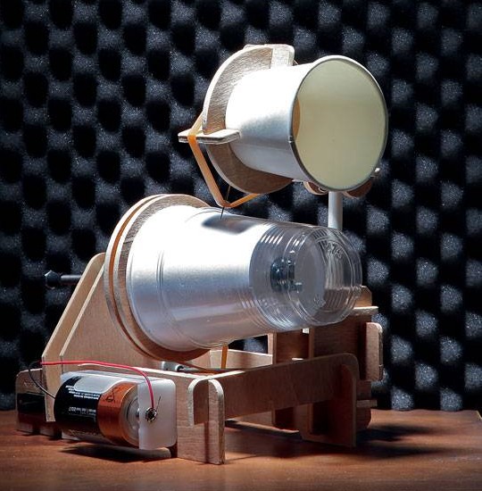

Открыть этот топик меня окончательно сподвигло вот это сообщение из этой вот ветки:
Microtech писал(а):Собрать самодельный магнитофон не возможно. Масса механических элементов, которые надо изготовить с высокой точностью. Трудоёмкость изготовления электронной части, - чепуха, по сравнению с механической.
В основном я с этим мнением согласен. Изготовить точные детали ЛПМ самому можно только имея под рукой станки.
Но очень давно, наверное еще в 7...8 классе, зацепила меня за живое одна конструкция из этой вот очень хорошей книги:
Конструкция была вот такая:
И я её даже начал делать, но по ходу действия уже понял, что работать она не будет. :(
Потому что так как нарисовано, "школьный моторчик" катушку 10 с пленкой крутить на
оси практически не осиливает.
Вместо "школьного моторчика" на месте тонвала я сразу предусматривал двигатель ЭДГ,
но все потуги мои закончились в то время на том, что мне достался в руки убитый магнитофон
"Весна-3", и в процессе его починки я осознал, что хороший ЛПМ - более серьёзная вещь... 8)
С тех пор прошло много лет но ЛПМ из книги Р.Свореня в мыслях периодически всплывает
вместе с желанием сконструировать всё же ЛПМ сугубо из подручных материалов
без использования станков, но с дрелью, паяльником, клеем и прочими доступными
дома материалами, как-то консервные банки, крышки от чего-то, резинки и т.п.
Чтобы вся конструкция выглядела вот как у очумелых ручек, но всё же приемлемо работала! :)))
Если у кого есть готовые решения и наработки на эту тему - приглашаю поделиться здесь.
Ну и я постараюсь донести те некоторые простые технические трюки, которые на этом пути
для себя лично приметил...
Может быть у нас вместе получится "очумелый, но работоспособный ЛПМ" ? :)

В конструкции от Р.Свореня подходящим для самодельного ЛПМ из всякого хлама оказался вот этот узел:
Действительно, если от лампы с октальным цоколем отделить этот самый цоколь
а потом аккуратно удалить из него штырьки, то получается подкатушечник, по размеру очень точно входящий в отверстие магнитофонной катушки.
Если взять цоколь от вот такой лампы:
то подкатушечник получается сразу плоским, но с 4-мя зарубками по внешнему диаметру.
У меня и пара тех и пара этих припасены с тех пор, удивительно, но и в компакт-кассету они входят по размеру достаночно четко! :shock:

АлександрЛ писал(а):...тонвал и его подшипник мне выточили "за бутылку"...
Да, собственно, тонвал - самое проблематичное место самодельного ЛПМ.
И практически во всех любительских конструциях возможны 2 варианта:
1. Как я и хотел изначально - поставить двигатель прямо на место тонвала и ленту прижимать к его оси.
Но тут возникает проблема скорости протягивания ленты, ну и детонации - слышны заметно.
В своей практике я знал один ЛПМ с мотором-тонвалом - протяга от ЭВМ "Электроника Д3-28":
Скажу прямо - качество этого ЛПМ оставляет желать много лучшего...
2. Сделать тонвал из чего-то готового. И тут очень подходит вот этот самый движок типа ЭДГ.
Унего хорошие самоцентрирующиеся подшипники, что иначе выполнить довольно проблематично.
Но чтобы стать тонвалом движок на мой взгляд нуждается в модернизации: для этого его следует разобрать, выкинуть все катушки и спилить части магнитопровода, на которых катушки размещены.
Также нужно пропилить одну из стенок магнитопровода, чтобы получилось окно для пассика.
Если есть необходимость увеличить диаметр и массу ротора-маховика, то в домашних условиях, я думаю, это можно сделать так: подобрать консервную баночку нужного диаметра, просверлить отверстие для оси ротора, вставить туго ротор и пространство между стенками баночки и ротором - залить расплавленным свинцом.
Поверхность такого маховика механической обработки требовать не будет ибо это внешняя стенка консервной баночки.
(23.98 КБ) 5494 скачивания
(26.95 КБ) 5472 скачивания

Я пытался, только без перемоток.
Тонвал с маховиком и подшипником - сломанный безыскровый мотор с ротором - многополюсным магнитом.
Подмотка - слабая резинка на сам тонвал и на шкив подмотки.
Головку прикрутил к дощечке, а её - на шуруп к основанию.
Крутил чем: чем попало. Один раз пробовал подать однофазный переменный ток частоты где-то 20 ... 30 Гц, от "генератора" через усилитель. "Генератор" - безыскровый мотор, вращаемый обычным мотором, вырабатывающий ток.
Во всех случаях детонации - копец!
Головка - я распилил головку от видака пополам! Иначе не влезала.
Усилитель самодельный. Два транзистора без всяких ООС хватает для низкоомных наушников, если звук на кассете не очень тихий. Качество звука было тоже не очень.
Как говорится, зацените изврат!
Потом купил по случаю советский плеер и услышал разницу. Хотя пассик у него растянут, пришлось мотор двигать, если нормально подвинуть - в корпус не лезет.
Если всё же будете делать - советую искать хороший тонвал с большим маховиком, чтобы можно было любую резинку в качестве пассика использовать.
