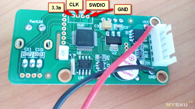

Может кому пригодиться распиновка для программатора , дабы не спалить чего .
f8d12b.jpg [114.98 KiB]
