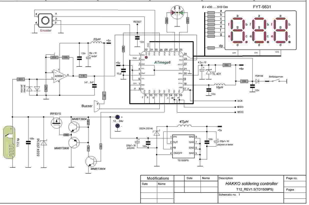

GDN писал(а):
У меня полу SMD :)
Да,дополню питание 5 Вольт идет через КРЕН5В и DC-DC https://ru.aliexpress.com/item/Free-Shi ... 0.0.RE1tVu ,ферритовую бусинку на выход КРЕНки не вешал и так все чисто.
mps68
Говорю как есть,последняя атмега сдохла в ПС второй версии,пришлось все разбирать и паять SMD ATmega заново.Симптом у всех АТмег (DIP и SMD) одинаков - сопротивление близкое к нулю между ножкой контроллера и массой.Дипы продолжали работать,но безбожно грелись,а смдешка ледяная и мертвая.
Как подключен вибродатчик? Схемку можно.

GDN писал(а):
Еще по трех проводной схеме без резистора подтяжки на вибродатчик оный не работает,тк при замыкании на ножке контроллера нет четкого "0"
Чёткий 0 по даташиту при питании 5в лежит в пределах 0-1в

mps68
Схемы у автора ПС в подписи.
Без резистора,если память не подводит,в ПС с энкодером у меня было примерно 1.7 В.

GDN писал(а):
mps68
Без диода возможен вариант попадания 24в на вход вибродатчика, тогда капец атмеге. Ну а 1,7 вольт многовато для 0. Тут скорей всего падения напряжения на минусовом проводе паяльника под нагрузкой. Нужно толще провода.

Ну во второй версии сразу прицепил резистор 10кОм и все работало по 3 проводной схеме,но не долго :) Ручка такая https://ru.aliexpress.com/item/Free-shi ... 0.0.JxdozC
Думал поставить супрессор или еще как защитить,потом плюнул,поменял шнур на 5 проводный и горя нет.Провода в силиконовой оболочке,брал по акции за недорого https://ru.aliexpress.com/item/1000mm-p ... 0.0.0RTKII
Подскажите а SMD Атмеге, где этот R10k по линии VRS стоять должен.
П СХЕМА.jpg [39.98 KiB]

blazer писал(а):
В этой схеме он уже стоит, от +5 к 24 ноге.

Заменить ОА AD8541 на Lm2904 вроде можно, по характеристикам, с учетом распиновки? Или как?
И посоветованный транзистор-ключ к бузеру зачем нужен ?

2 blazer Ключ на buzzer почти правило "хорошего тона". Защита входа МК от помех или сгорания buzzer-а. Зачем лишний раз менять дохлый МК из-за такой мелочи?..
