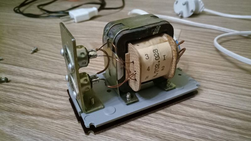

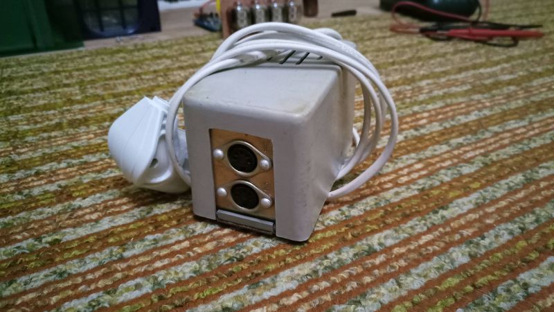

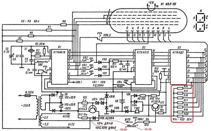

Померил напряжения, отметил синим на схеме
Трансформатор взят от старых таких же часов, только в виде настольной лампы
А на выводах конденсатора какое напряжение?
Измерять прямо на выводах!!! Не от "земли", или от чего- то другого!! А прямо - один щуп к одному выводу, а второй- к другому выводу конденсатора!!
зы.. Не факт, что трансформатор от часов вам прямо вот на 100% подходит, он может на конденсаторе после выпрямителя выдавать всего 30 вольт, например, что, обычно, достаточно для работы часов, но недостаточно для правильной работы этой схемы..

Напряжение на конденсаторе С6 измерено на его выводах, оно равно 29.3В.
Добавлено after 1 minute 24 seconds:
Попробую поставить конденсатор большей ёмкости, может быть дело в нём.
Добавлено after 9 minutes 10 seconds:
Измерил переменные напряжения на обмотке трансформатора со средней точкой:
Между средней точкой и 1 крайним выводом: ~2.52В
Между средней точкой и 2 крайним выводом: ~1.33В
Между крайними выводами, накал ламп: ~1.18В
Добавлено after 1 minute 14 seconds:
Общая обмотка выдаёт ~23В

Напряжение на конденсаторе С6 измерено на его выводах, оно равно 29.3В....
...Общая обмотка выдаёт ~23В.
Мало. :(
Либо доматывайте вторичную обмотку трансформатора до 27В., либо понижайте анодное заменой стабилитрона VD14 на КС147А. Яркость при этом немного упадёт, но паразитная засветка должна уйти. :)
Вот и причина..
"домотать" у вас вряд ли получится, можно попробовать заменить стабилитроны VD14 и VD15 на Д814А, или на любые другие с напряжением стабилизации около 7 вольт, а КС168 заменить на КС133, КС139 - в общем, так, чтобы суммарное напряжение стабилизации всех стабилитронов было хотя бы на 1 вольт меньше, чем напряжение на конденсаторе С6, но VD16 должен быть не менее, чем на 9 вольт!!

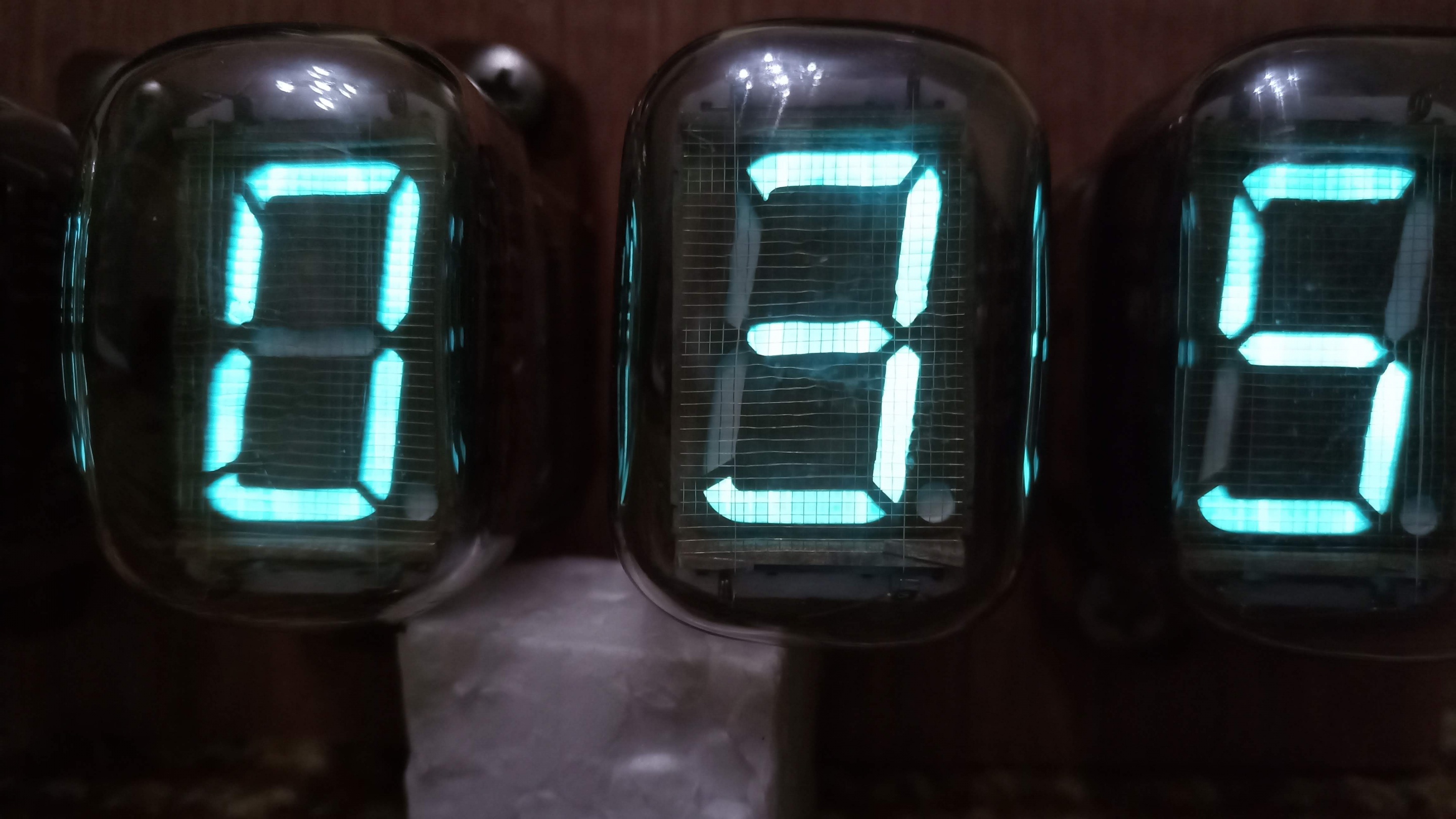

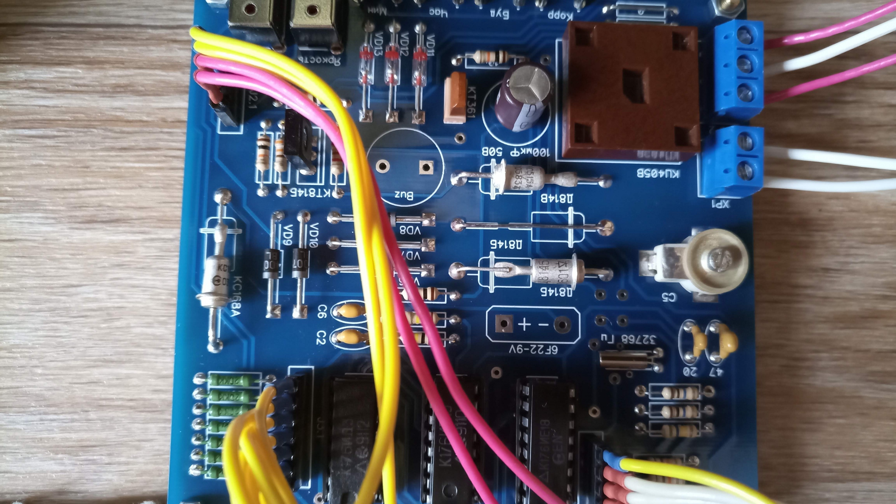

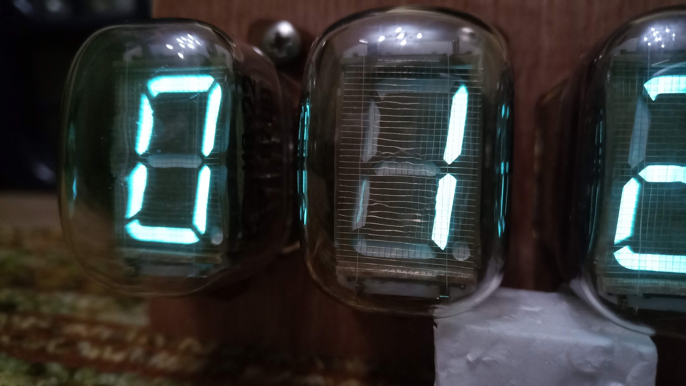

Итак сделал следующее:
Стабилитрон VD14 заменил на КС515А (напряжение стабилизации 15.8В), стабилитрон VD15 убрал и поставил перемычку.
Подключил для проверки, стало немного лучше, но паразитная засветка полностью не пропала
На фото индикаторы в режиме пониженной яркости.
Потом заменил стабилитрон VD9-КС168А на 1N5333B, всё вернулось в зад. Даже поменял транзистор КТ814Г на B892, лучше не стало.
Немного снизилась яркость, но это даже лучше, ночью индикаторы не так ярко светят.
Добавлено after 3 minutes 33 seconds:
Наверное стабилитрон VD9 надо поставить на большее напряжение стабилизации 7...9В. Когда стоял КС168А, при режиме пониженной яркости на нём было 5В. В обычном режиме свечения - 2.2В.
Нет, VD9 оставить в покое (КС168А), нужно уменьшать суммарное напряжение стабилизации стабилитронов VD14 и VD15. Ну а если по Фэн-шуй - увеличивать напряжение на вторичной обмотке до 27В. :)

Точность часов получилась нормальная, за два дня работы ни на секунду не убежали, понятно что этого времени мало, но сначала буду пытаться исправить недостаток с засветкой выключенных сегментов.
Добавлено after 1 minute 20 seconds:
То есть постоянного напряжения должно получиться примерно 35...40В

Угу, для штатного режима на C6 должно быть не менее 35В.
Попробуйте переключить место соединения резисторов R14~R20 с эмиттера транзистора VT2 на точку соединения анода VD9 и резистора R13 (там подключены сеточные резисторы R5~R8)
Вам же выкладывали описание от индикаторов- там рекомендуют на аноды и сетки подавать небольшое (~2V) запирающее напряжение, а на деле- у вас на сетки подаётся это "запирающее напряжение", а на сегменты НЕТ!!!
Сегментные резисторы (R14~R20) подключены непосредственно к средней точке накала!!
А вообще- по моему мнению- транзистор VT2 и резистор R21 там просто лишние.. Вся схема часов потребляет меньше 10-ти миллиампер, там простая цепочка стабилитронов справится..

Обмотка со средней точкой 14.6 - 16.2 - 1.6 В
Добавлено after 3 minutes 27 seconds:
Даже если последовательно соединить обмотки 24+14.6 = 38.6 В, много! Поищу 9 вольтовый.

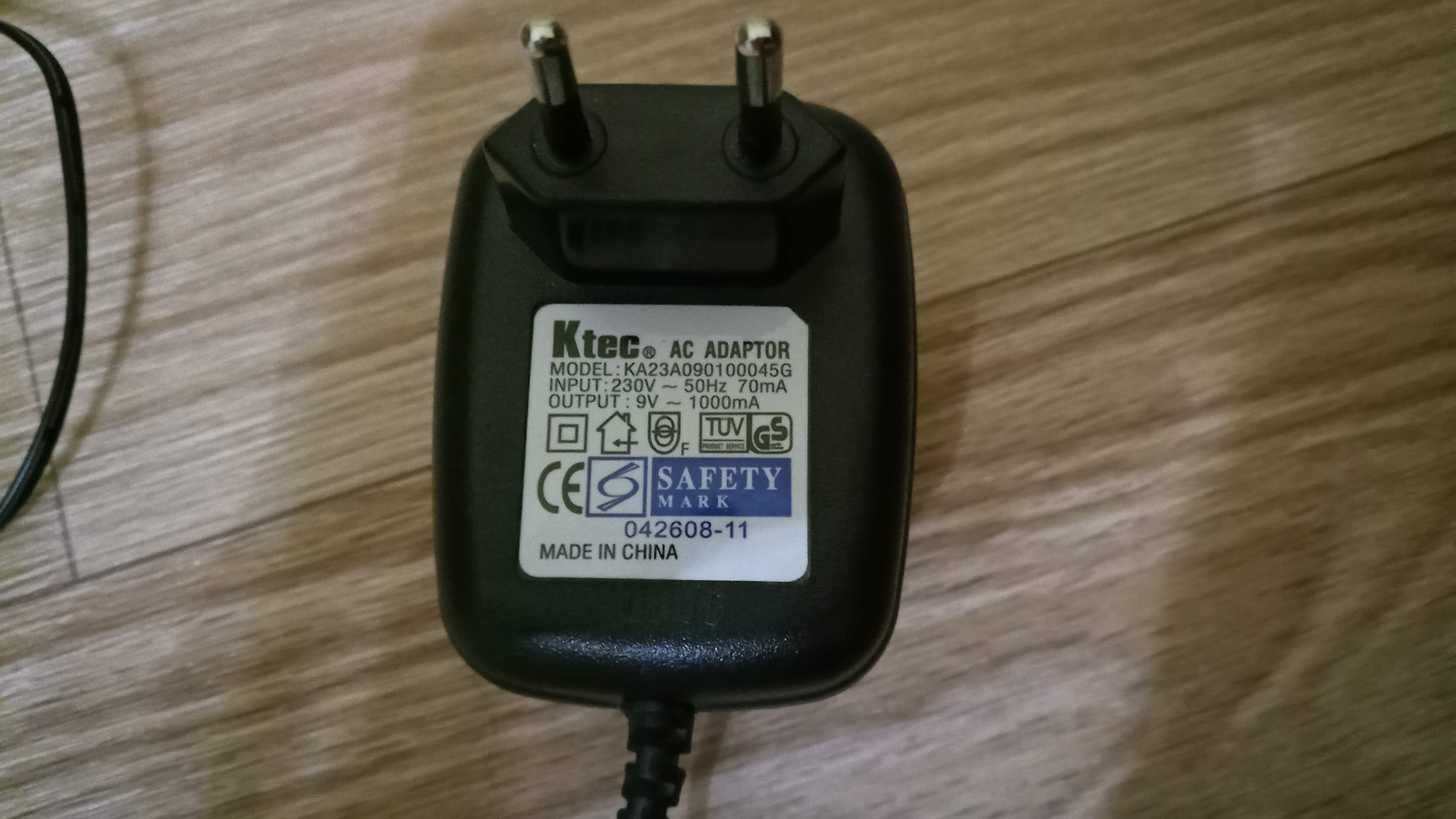

Вот нашёл трансформатор от старого модема, написано ~9В, а выдаёт ~11В
Подключил, вернул на место КС168А, и всё заработало как надо.
На вход приходит ~34В, на конденсаторе 42В. На КС168А: 6.98В.
Спасибо огромное всем за полезные советы !!!
