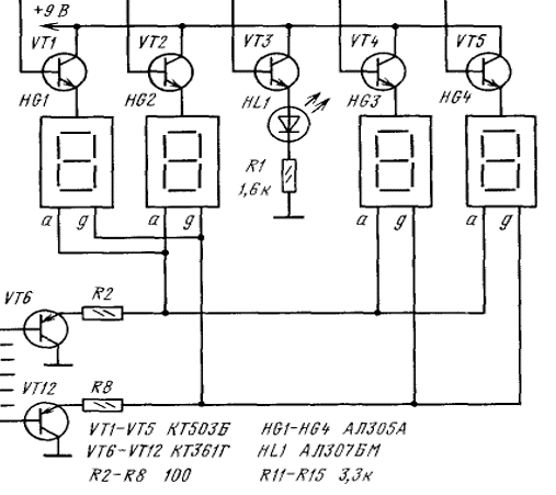

Вот достаточно распространенная схема. Может я чего-то конечно не понимаю и в чем то ошибаюсь, потому и пытаюсь разобраться
Добавлено after 12 minutes 36 seconds:
возможно, 3 светодиода по 3 В + 0,7+5 = 14,7 В, и от +12 оно не светилось......а если поставить один светик, то будет гореть...
Только что проверил, сегмент ленты начинает светится начиная от 7,5 вольт... Так что светится все должно.
Зы: нашел старую схему, я примерно по такой переделывал часы после угасания люминисцентного индикатора
Но тут транзисторы разной проводимости используются, в принципе не принципиально как будут гореть сегменты, в библиотеке спокойно можно все поправить. Когда я успел забыть основы?! И блин справочники где-то потеряны, а интернет штука умная, шибко умная, но когда что-то нужно - фиг что найдешь, а найдешь так еще и работать не хочет найденное

Так там наверняка на 176х микросхемах было с питанием от 9В.
Если индикатор и управление питаются от одного источника то никаких проблем нет, они возникают, когда управление питается 5 или 3,3 , а индикация требует бОльшего напряжения.
Вернее никакой проблемы нет, если понять почему возникают засветы, всегда открытые транзисторы и тп при таком подключении.

Я предложил уже вариант с минимальным количеством деталей, TD62783, они доступные, хоть многие про них не знают. Если хватит заявленных производителем 50мА на канал сегментов, то можно напрямую подключить.

Вот для понимания автора как организованы выхода у этих мс драйверов.

Вот перевод из даташита
Сегментный выход (также используется как сканирование клавиш), N-образный выход с открытым стоком
и
Битовый выход, P-образный выход с открытым стоком
В подобных драйверах давным давно применяют полевики.
Понравилось на них экспериментировал, очень удобно.
Но исходя из внутренней схемы, не получится просто подключить дисплей на 12 вольт, и аноды и катоды подключены к ногам мс.
Проще сделать чисто на мк с внешними транзисторами.
