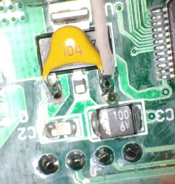

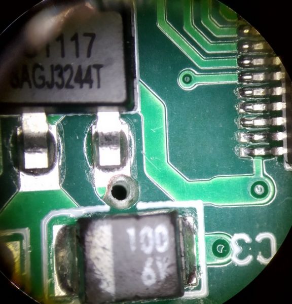

Купил на Алиэкспресс набор от KSGER с "настоящей" зеленой платой, на который здесь ранее давали ссылку. Сразу возникла мысль о небольшой доработке. В соответствии со схемой, которую выкладывал уважаемый sancho1971, на стабилизаторе SPX2954 (24/3.3В) выделяется слишком много тепла. Отсюда потенциальные проблемы с надежностью. Хотел, как здесь уже ранее обсуждалось, добавить внешний стабилизатор 24/5В, установленный на радиатор, а с него уже 5В на вход SPX2954. Но неожиданно столкнулся с тем, что на моей плате установлен стабилизатор AMS1117 (U2 на фото), и на его вход поступает всего 8В. Зато на обратной стороне платы, куда не добраться из за запаянного экрана, установлен еще один чип в корпусе еще меньшем, чем у AMS1117. В результате 2/3 рассеиваемого тепла падает на нем. При этом AMS1117 греется до 51С. Чип на обратной стороне – неизвестно (пока не добраться), но очевидно, что сильнее.
С учетом всего вышеизложенного никак не могу сообразить, стоит ли теперь вообще заморачиваться с доработкой? Боюсь повредить экран при демонтаже. Есть у кого опыт эксплуатации именно такой платы, с двухступенчатой стабилизацией напряжения.
P.S. Очевидно какой-то глюк на сайте, но прикрепить фото не удается.
P.S.2 А в виде pdf получилось.

Купил на Алиэкспресс набор от KSGER с "настоящей" зеленой платой...
плата хоть и "зеленая", но не оригинальная
вот оригинальная плата
В оригинальной плате от стабилизатора U2 идет дорожка к конденсатору С2 и далее на переход на обратную сторону платы, а там через диод D2 на вход питания
У тебя снова отсебятина от магазина, но теперь уже на зеленом текстолите, раньше было на синем.
Хотелось бы увидеть обратную сторону платы.
PS смотри вверху окна редактирования текста сообщения
"Для загрузки картинок рекомендуем воспользоваться нашим клевым хостингом - img.radiokot.ru"
загружай туда картинки, копируй сылки (URL) и вставляй в текст сообщения

В общем доработка все таки состоялась без доступа к обратной стороне платы. Сначала сверлом 0,6 мм высверлил переходное отверстие,
а затем тупо проводком подвел 5V с внешнего стабилизатора на вход AMS1117.
Еще блок питания косячный. Радиатор одновременно касается дорожек как со стороны 220V, так и со стороны 24V, а изолятором выступает только паяльная маска, которая, насколько я понимаю, ни разу для этого не предназначена.

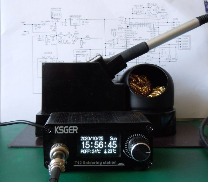

Сделал очередной вариант ПС на базе схемы платы контроллера KSGER HW V. 2.1S и прошивки SW V. 2.12.
Корпус покупной маленький из магазина KSGER, блок питания тоже покупной, внешний.
Станция сделана для того чтобы таскать с собой при необходимости.
Изменения в схеме:
- применён изолированный преобразователь DC-DC 24 -> 5V типа B2405S-1W (максимальный ток нагрузки 200 mA), кпд около 80%, покупал здесь https://aliexpress.ru/item/400089193978 ... 33edANb1ri
5V с выхода DC-DC подаётся на линейный стабилизатор AMS1117 3.3, с выхода которого напряжение 3,3V питает контроллер. Изолированность преобразователя снижает помехи по питанию от основного блока 24V. Кроме того ничего не греется, в отличии от исходного варианта схемы;
-добавлены подтягивающие резисторы по шинам дисплея SDA и SCK, предотвращающие подёргивание и искажения изображения;
-добавлен разъём для чтения-записи данных с микросхемы EEPROM 24C08, распиновка разъёма выполнена под программатор TL866II Plus или MiniPro TL866A.
Станция работает без нареканий. Единственный нюанс - станция не может работать при пониженном напряжении так как рабочий диапазон DC-DC B2405S-1W 21.6-26.4V.
Файлы схемы и печатной платы прилагаю.
