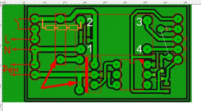

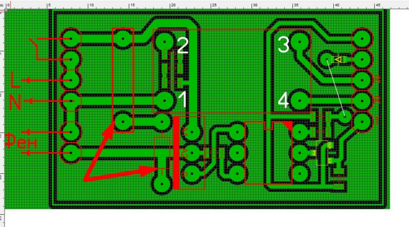

На силовой плате к комбо версии есть 2 элемента, которых нет на схеме. Для чего они там заложены?
Фото платы прикрепил.

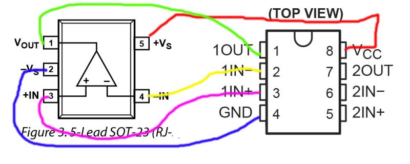

Для усиления напряжения с термопары паяльника и фена, желательно использовать малошумящий ОУ с полным размахом напряжения питания (rail-to-rail), однополярным питанием и высоким быстродействием (широкой полосой), а также с малым смещением нуля. Требования эти частично противоречивые, поэтому ОУ, которые полностью им отвечают стоят заметных денег. О выборе ОУ для паяльных станций, было много и правильно сказано в этой и других ветках форума, но тем не менее, скажу ещё раз.
На Али можно купить что угодно, но ОУ, такой, как AD8552, купленный на Али задёшево, скорее всего подделка. Из всех параметров, указанных в даташите, у такого ОУ будет соответствовать только внешний вид, и то не всегда. Вопрос "где купить неподдельный и качественный ОУ по приемлемой цене" для меня стоит до сих пор. Крайний раз купил в Чип и Дип ОУ AD823, рекомендованный автором, и более дешёвый AD8552. Последний менее скоростной и широкополосный, но имеет смещение не более 5 мкВ. Для сравнения AD823 имеет смещение не более 800 мкВ. Сначала впаял AD823. После включения станции, температуру холодного паяльника контроллер показал около 40 градусов. Это означает, что весь диапазон рабочих температур будет сдвинут. Не знаю как для кого, но меня показания 40 градусов при реальной 23 не устраивают. Поэтому установил в качестве ОУ AD8552, с ним температуру показывает правильно +- 1 градус от реальной. Автор пишет, что чем меньше собственные шумы и выше быстродействие применённого ОУ, тем точнее и стабильнее будут показания. С этим трудно не согласиться. С ОУ AD8552 отклонения показаний рабочей заданной температуры в установившемся режиме (паяльник разогрет и лежит на подставке) составляет +- 1 градус. Измерение реальной температуры с помощью китайской копии HAKKO FG-100, также показывает стабильность рабочей температуры.
Можно пойти по другому пути. В первом экземпляре этой ремонтной станции у меня установлен дешёвый MCP6002, работает вполне приемлемо. Однако он был подобран по смещению нуля. Я брал ОУ подряд из ленточки и впаивал в контроллер, после чего смотрел температуру холодного паяльника. Пятый или шестой по счёту оказался с малым смещением. Температурный дрейф нуля у него такой же, как у AD823 -> 2 мкВ на градус. Для сравнения у AD8552 0,005 мкВ на градус.
В качестве второго ОУ подойдёт практически любой сдвоенный ОУ с возможностью однополярного питания. Недорогой LM358 отлично справляется.

Это снаббер. Параметры элементов можно посмотреть в даташите на применяемый симистор (оптрон)
PS
И резисторы между 1 и 2 выводами трансформатора я бы перенес в другое место, например как нарисовал оранжевым (если печатка еще не изготовлена)
PS
Спасибо за полезную информацию!
Учту. Печатки как раз еще только в проекте.
p.s. Так же я понял, что не для всех симисторов нужен snubber. Есть со встроенной снабберной защитой.
Видимо автор именно такой и использовал, поэтому эти места остались не запаянными (BTA16-600BW).

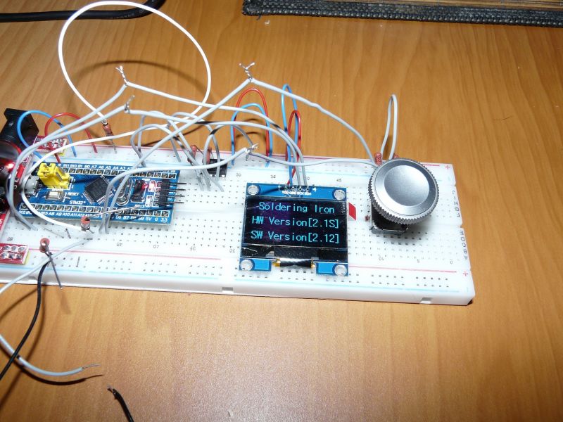

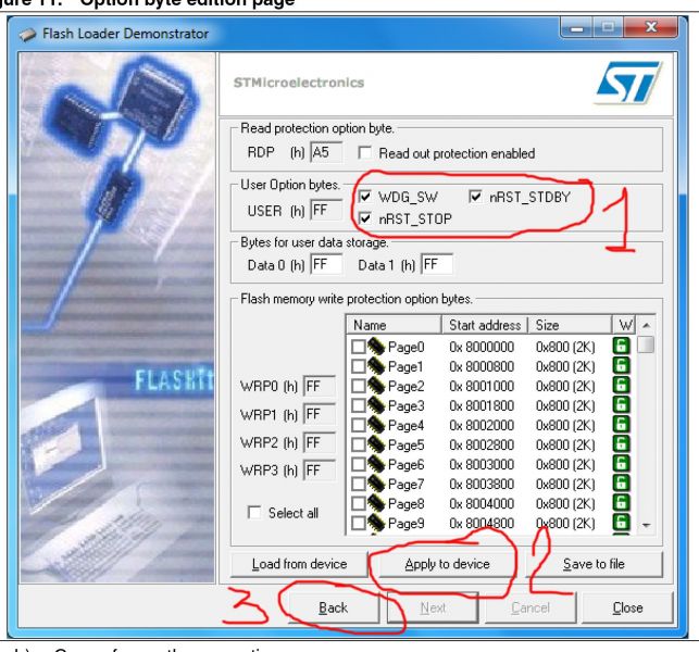

Эксперименты с blue pill (Stm32F103C8t6) или как впихнуть невпихуемое.
Попалась в руки данная плата и решил попытаться сделать контроллер
Oled 1,3" тоже был куплен давно и для других целей.
Достал из шкафа макетку, воткнул детальки и соединил их проводками
Были установлены индикатор,энкодер и EEPROM 24lc16.
И тут началось.
Втыкаем ST-Link, подключаемся и видим что программа STM32 ST-LINK Utility
пишет что обнаружен stm32f103 и в нем 64K памяти.
При попытке зашить прошивку T12_HW21S_Encryption-SH1106.hex мне было
вежливо заявлено что размер прошивки больше размера памяти и что прошивать
он его не будет.Применив некоторые хитрые манипуляции программа была обманута
и прошивка успешно зашилась.Казалось бы победа, но увы и ах на экране нет ничего.

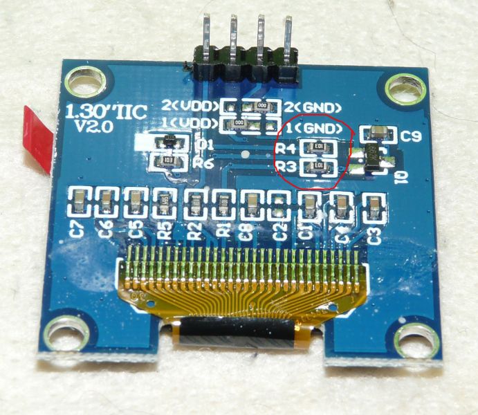

Опять ломаем голову и читаем форумы.Находим информацию про такой же дисплей.
Что мы имеем.В схеме 2.1S нет подтяжки резисторами линий SDA и SCL индикатора к +3.3V
Резисторы 10Kom стоят в самом индикаторе и это слишком много,по другим схемам нужно
4.7Kom Поменял резисторы в самом индикаторе.
Включаем и снова тишина.
Подключаем снова ST-Link Прошиваем и снова ничего.Опять курим и думаем.
В stm32 уже на заводе прошит загрузчик и переведя ее в режим загрузчика ее
можно прошить через переходник USB to UART конвертер.
Достаем данную приблуду и успешно соединяемся с Stm32.Программа пишет что обнаружен
Stm32F103 с памятью 64К но тут можно переключить что памяти у нас 128К
Далее выбираем нужный нам файл и успешно прошиваем его.Программа говорит что файл
размером 75К успешно записан и проверен.
Снова включаем и опять тишина.Возникает очень сильное желание зафигачить всю эту
конструкцию о стену.

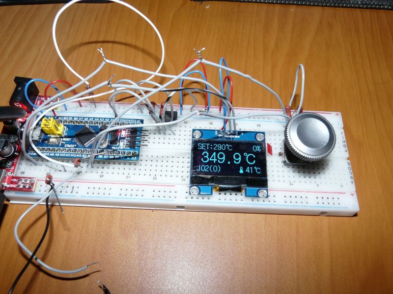

Находим в интернете мануал на STMicroelectronics flash loader и видим там картинку с
options bytes и решаем посмотреть как у нас.Оказалось что в мануале галочки включены,
а у меня нет.Включаем, прошиваем и о чудо на экране просит ввести коды.
Генерируем коды,вводим их и видим китайскую надпись и висяк.После сброса опять просит
а у меня нет.
Тоже сталкивался с подобным, но при покупке STM32 россыпью. Поэтому, если STM32 ST-LINK Utility коннектится с МК, надо обязательно сделать полное стирание, затем зайти в меню Target -> Options byte и посмотреть стоят ли в чекбоксах эти галочки, заодно проверить, что Read Out Protection -> Disabled, а также что отдельные страницы памяти не заблокированы, то есть нет птичек в нижней таблице.
На Али часто распродают остатки комплектации с предприятий, такие МК обычно прошиты. Не обращайте внимания на то, что они в лентах. Прошивку часто заказывают у изготовителей МК, они прошивают и пакуют в ленты.
Иногда МК отказывается коннектиться с STM32 ST-LINK Utility, но это не значит, что он неисправный. Я получил 5 контроллеров STM32F103CBT6, у меня есть адаптер QFP48-DIP48 0.5mm. Проверил их, для полноты проверки зашил в них прошивку какую-то и положил в коробку. Через какое-то время достал один из них - не коннектится. Проверил остальные - тоже самое. После нескольких попыток один таки законнектился, стёр его, он стал устойчиво соединяться. Тоже самое повторилось с остальными. Не знаю в чём причина, может что-то не так прошил. По любому, при отсутствии соединения не торопитесь выбрасывать МК, попробуйте разные варианты, в том числе и метод, описанный zon63.
