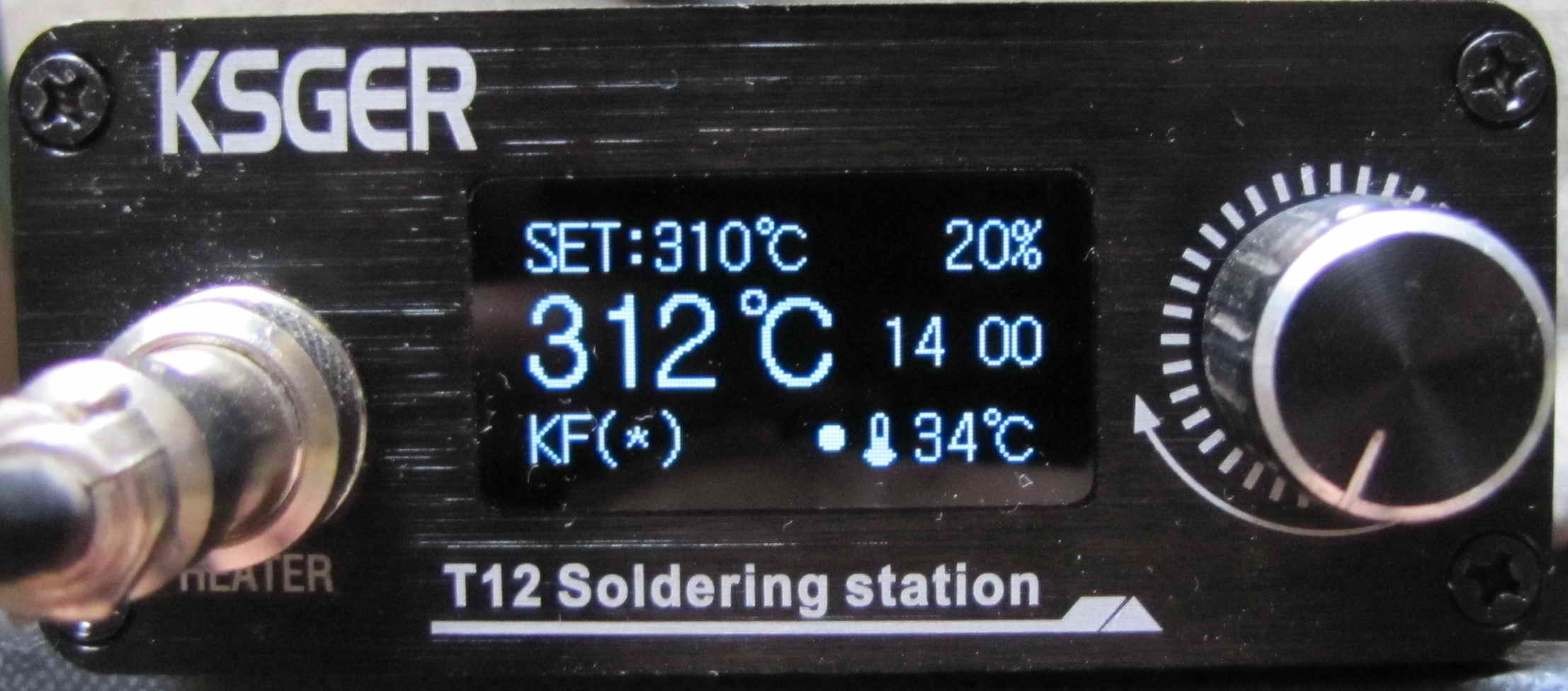

Всех приветствую.
Примерно полтора года работы станции приключились такая фигня.
Плата (2.1S, дисплей 1106, прошивка 2.12 как залилась так и не менялась больше) работает без проблем, но как только я нажимаю на кнопку энкодера изображение становится как на фото, при возвращении на основной экран изображение в порядке.
При чем проявляется это не сразу, а через некоторое время, пока не выключу станцию.
Может кто сталкивался с такой проблемой подскажите пожалуйста в чем может быть проблема?

SCK SDA через резисторы 4,7к-10к подключить 3,3в
Сообщения: 100
Зарегистрирован: Ср сен 27, 2006 11:03:28
Сообщение zalvis »
Помогло.
Спасибо.

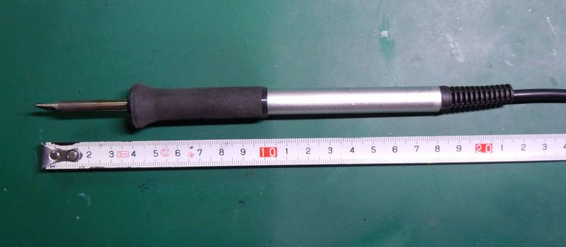

Нужен опытный совет по выбору ручки T12 для паяльника, мне приглянулись два варианта (выделил на фото во вложении).

Пользую все эти ручки, кроме ручки из нержавейки, она слишком дорогая.
Из двух выделенных я предпочёл бы чёрную. У неё наконечник заходит глубже на 11 мм, мне паять удобнее. Мягкая насадка из термостойкой резины сидит плотно, не выступает. У белой ручки мягкая зелёная насадка не выглядит долговечной. Наверняка через какое-то время будет загрязнена или повреждена, а заменить её нечем. В продаже запасных не видел.

[uquote="Polf",url="/forum/viewtopic.php?p=3875135#p3875135"]Прибавить стоимость провода, разъёма, получится чуть дешевле чем готовая алюминиевая KSGER.[/uquote]
У этого барыги все дороже.Есть вариант дешевле и хвостовик у ручки нормальный.

[uquote="Polf",url="/forum/viewtopic.php?p=3875135#p3875135"]У белой ручки мягкая зелёная насадка не выглядит долговечной. Наверняка через какое-то время будет загрязнена или повреждена, а заменить её нечем. В продаже запасных не видел.[/uquote]
Ну не знаю, кому блондинки, а кому брюнетки, субъективно это всё — как в руку ляжет, у меня зелёная уже больше пары лет, как только появилась после чёрной:

Чёрная ручка мала,как и ее пластиковая версия.
Люди делают так
Чисто моё мнений, основанное на собственном опыте, для любого паяльника при стандартной пайке.
1) Чем меньше "вылет" жала тем "удобнее" паять, для примера попишите ручкой держа в разных местах.
2) Чем меньше "вылет" ручки за кисть тем "удобнее" паять, меньше выворачивает кисть вес провода, кажется это мелочь но при длительной пайки сразу почувствуешь разницу.
В общем чем короче ручка с жалом, тоньше и легче, тем лучше и приятнее паять, при условии качественного товара.

Всем спасибо за комментарии. Буду заказывать черную ручку.
