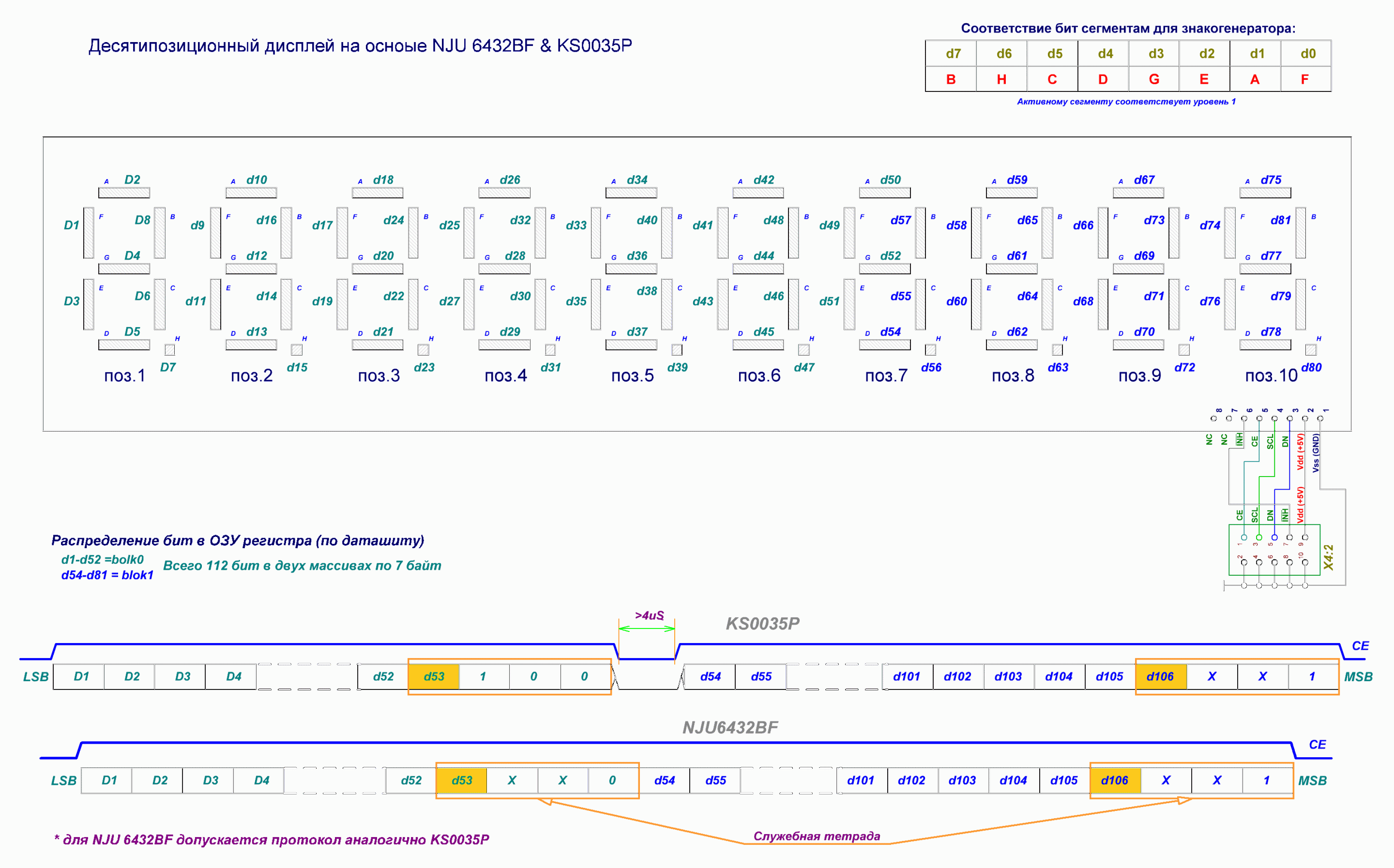

Не могу понят то ли с моим дисплеем NJU6432 что то не так то ли я код не верный пишу. В общем трабла такая, первые шесть цифр (если с права на лево) на дисплее показывает отлично а остальные четыре кракозябра. В чем может быть проблема может кто сталкивался?

Вот такая петрушка получается, голову сломал не знаю что делать. Подскажите кто может что не так делаю?
скетч прилагаю

походу в 7 и старше разрядах иная кодировка идет хотя зачем такое делать ума не приложу tit может быть проблемы тайминга изза чег записывает в память со сбоем
попробуй выводить сразу во все разрядщы одинаковые цифры одновремено может че ясно станет

Судя по видео ошибка в привязке номера сегмента к номеру бита в ОЗУ индикатора.
Весьма часто имеет место несоответствие раскладки ОЗУ реальным сегментам (в том числе и из-за особенностей раскладки самого стекла).
Поздно увидел - смогу проанализировать прожку только завтра.
Ну и желательно схемку с маркой кристалла ЖКИ (если таковая имеется) приложить.
:beer:
Общие рекомендации в построении алгоритма тестов:
Сама структура теста должна начинаться не с символьного ряда, а с побитового перебора ячеек ОЗУ и отображения соответствующего активной ячейке номера или на заведомо проверенном дисплее или на консоли IDE на время, необходимое для достоверной записи номера ячейки в карте раскладки сегментов ВРУЧНУЮ.
А затем по полученным данным строим знакогенератор и карту распределнеия ресурсов ОЗУ индикатора.
Уже на основе той карты строим прикладную прожку для устройства, использующего протестированный индикатор.
Следует учитывать, что при одной и той же микросхеме управления раскладка сегментов определяется свойствами конкретного стекла и может весьма отличаться.

Для NJU6432 типовая ошибка в организации передачи второй половины ОЗУ.
Необходимо предварительно вторую часть сегментного кода (битовый массив от 54 до 106-го битов) сдвинуть на три бита влево (к старшим разрядам) и встроить служебные три бита в середине и в конце массива.
А уж затем загрузить полученное в МК индикатора.
Подправленная диаграммка последовательности передачи (как общепринято начало в левом углу) с типовыми служебными тетрадами для оказавшихся в моих лапах стекол (вариантов раскладки сегментов в ОЗУ):
http://img.radiokot.ru/files/20529/1i1qhky0na.GIF

Обещаная тест-заготовка для побитовой привязки бита в ОЗУ к отображаемому сегменту (NJU6432/KS0035).
sketch_feb11a.rar [26.4 KiB]
Используется возврат сообщения о номере бита, соответствующем текущему отоборажаемому сегменту в терминальное окно ардуино-IDE либо иную терминальную прожку.
В архивчике и заготовка шаблона в сплане (в ней лапками пишем номера бит возле соответствующих сегментов).
Собственно сам скетч можно кромсать в разумных пределах под то, чего под руками имеется.
