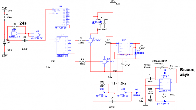

DJ_club, зачем тебе этот одноврибратор?
Если очень нужен и у тебя всть 561ТМ2 можно сделать
DJ_club писал(а):
Так и не разобрался пока в чем дело
Что говорить симулятор:
При больших С и R напряжение на входах ЛЭ не падает или падает очень медленно.
В момент запуска на входах ЛЭ может появится отрицательное напряжение которое не убирается. Можно и ошибка в симуляторе. Там есть защитные диоды k Vdd и Vss
Что можно сделать:
1. Уменьшить сопротивление и/или кондер.
2. Сделать на 561ТМ2
Первый запуск одновибратора произходить за време в разы превышающее время одновибратора 100 - 300 не смотрел внимательно
Пробовал и подать сигнал с выхода (0-9). Не меняется существенно.
Опять: Так говорить симулятор. Или я так его понял ..... :))

Вобщем буду схему переделывать заново, но теперь предварительно отмакетирую. Есть возможность внести необходимые правки.
Мне этот одновибратор нужен для того чтобы при срабатывании таймера формировался на 4-6 секунд прерывистый звуковой сигнал. То есть выход одновибратора нагружен на 2 последовательных генератора на 561ле5 (~1 Гц и ~500 Гц).
В схеме работает всё кроме этого грёбаного одновибратора. Нежданчик мля.
На ла7 он сделан для экономии места на плате - на одном корпусе сделан и одновибратор и опорный генератор.
Добавлено after 3 minutes 24 seconds:
У меня ещё один вопрос, а зачем в схеме одновибратора добавлены последовательные резисторы? Сколько я видел разных схем на логие КМОП, вроде везде без резисторов...
Может в этом дело? У меня их нет.
это надо взять внутреннюю схему элемента и рассмотреть цепь заряда и разряда конденсатора....
в связи с ограничениями на длительность фронта импульса для кмоп- микросхем на уровне 50-150 мкс, то использовать длинный фронт вообще нельзя в теории и надо применять формирователи фронта (тг шмитта) 4093
То-же самое
На одном корпусе опорник и ЖМ. Если увеличишь С3 до 10uF время составить (примерно) 7с.
 Заголовок сообщения: Re: Мелкие вопросы по цифровой технике.
СообщениеДобавлено: Вт ноя 12, 2024 15:01:30
Карма: -13
Рейтинг сообщений: 60
Зарегистрирован: Пн май 27, 2024 14:45:54
Сообщений: 974
вот опять...к диоду надо ставить резистор, а не коротить конденсатор выходом элемента
для электролита - опять получится пологий фронт, который может "испортить" работу триггера (с электролитом видно как растёт ток потребления элемента)...
с минусами в моей карме список тех, кого народная мудрость рекомендует обходить стороной...)))

Спасибо за схемы, Диплодок. Есть вопросы (в логике я нуб)
На U1A, насколько понял, опорный генератор таймера.
Сигнал снимать с -О1? Нужно чтоб генерация начиналась с единичного импульса
Нужен сигнал на его выходе с периодом 24 секунды, при какой обвеске так будет? Прикиньте, плиз..
Нужна регулировка частоты генерации, это мне какой из резисторов переменником заменить?
На U1B одновибратор.
Мне нужен такой чтоб срабатывал при смене единицы на 0 на его входе (с ИЕ8 именно такой сигнал идёт). Данная схема обеспечит это?
Натан, как исправить это?

Я вас всех запутал наверно.
Основа схемы вот:
https://www.radiokot.ru/forum/viewtopic ... 0#p3627070
Из неё я взял два делителя ИЕ8. Задающий сделал на ЛА7 вместо 555.
Далее вместо оптопары (на схеме) подсоединил вход одновибратора на второй половине ЛА7. Он не завёлся почему то. На его выходе два генератора на ЛЕ5: на одной половине 1 герц, на другой 500 герц.
Опорник генерит импульс, 2 делителя их замедляют, при переходе с 1 на 0 на выходе ИЕ8 отпускается реле отключая нагрузку (электроплита) и начинает прерывисто пищать динамик в течении 4...6 секунд. Вроде схем а элементарная, я даже макетировать не стал, а тут такая подляна. Я хз почему так и куда копать.

Ты говорил, что ген на 24с. сделан ....
Делаеш на другую половинку ЛА7 ген на 1 - 1.5Hz. И по схеме выше. Должно получится. Схема не проходить моделирование из за генераторов на ЛА7 (4011). Не нравятся они симулятору. :dont_know:
DJ_club_4.png [47.09 KiB]
На U4a, U4B - generator 24s
U4c, U4d - управляемый генератор 1 - 1.5Hz. Управляется с Q выхода U1b на вход U4d
U1B ЖМ 6-8с
U1A управляемый генератор 500 Hz через D5
Q2 инвертирует сигнал 1->0 для запуска U1b
Q1 - управляет реле
!!!!! Схему не делал.
Я бы сделал сначала на макетку.......
PS: поправил ошибку. Диод D5 был перевернуть.
Совершенно верно. Двухинверторные схемы в Мультисиме не симулируются. Соберите трехинверторную. Всё равно ведь это симулятор, сколько инверторов ни поставить - ему пофиг.
Дело в том, что коэффициент усиления одного инвертора КМОП составляет всего порядка 15...17! А первый из них ещё и ООС охвачен через резистор с выхода на вход. Т.е., цифровой элемент переведен в аналоговый режим. Симулятор такого "не понимает".
