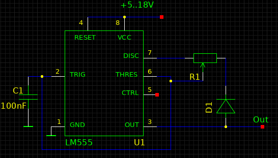

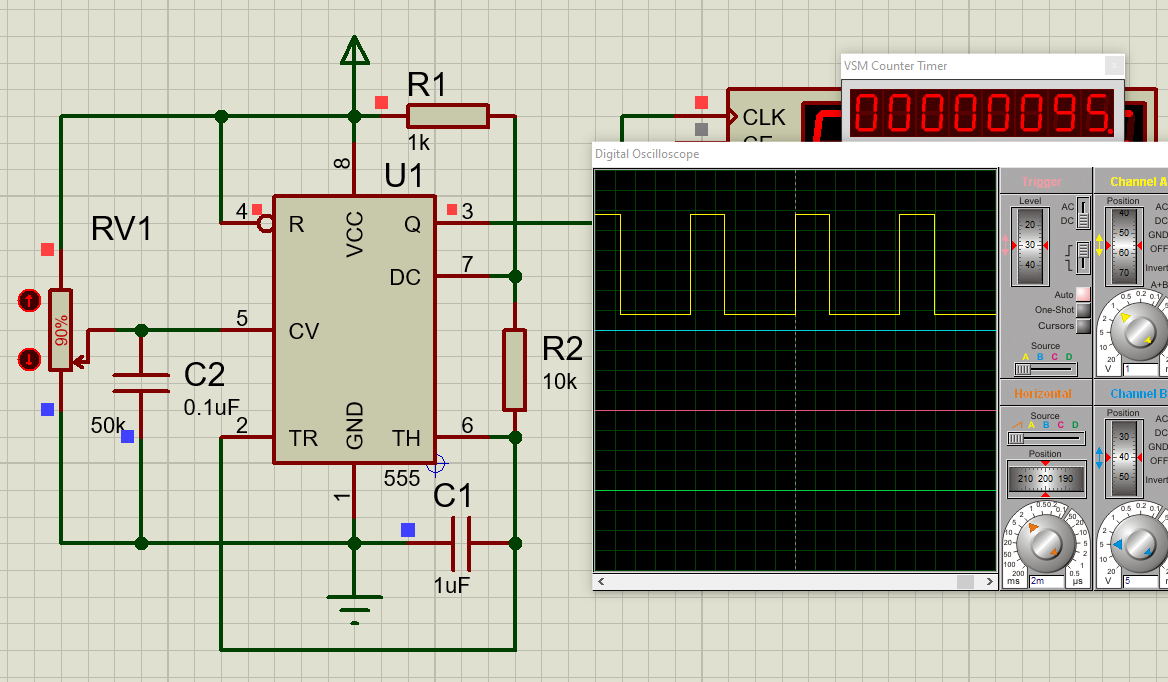

Вопрос по генератору на 555.
Какое ограничение на Ra снизу ( ограничение сверху вроде 10 МОм). Можно ли сделать Ra =0 , т е вывод 7 - на питание? Чтобы скважность была 2.
ne555.png [41.39 KiB]

а ты внутреннюю схему 555 не смотрел ??? будет же короткое замыкание через 7й вывод ....с последствиями...можно его уменьшить, напр., до 200 Ом, если тока не жалко...)))
Rв надо просто пересадить на выход (3)...7й в воздухе
а истинный меандр делается только счётным триггером....

Lahme, Rb можно уменьшить практически до 0 при разумной емкости С.
если надо скважность в другую сторону то можно выходной сигнал проинвртироавть чтоб t1,t2 поменялись местами.
вообще посмотрите в ветку 555, там все это обсуждали
viewtopic.php?p=4775975#p4775975
напр в обоих моих схемках там можно скважность сделать гораздо более 2, и даж 10. ...и без ущерба надежности.

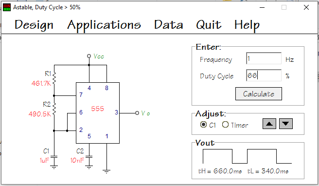

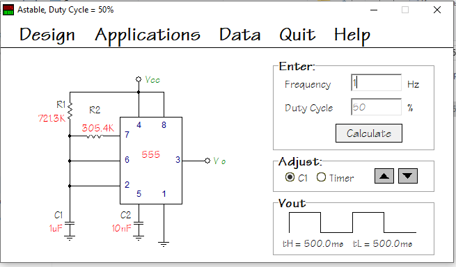

Вам какая "скважность 2" нужна? В вашей схеме:
можно получить только меандр, или импульс "высокий" уровень больше "низкого". Если вам нужно, чтобы "высокий" уровень импульса был короче "низкого" уровня, то вам нужна другая схема включения.
Есть "калькулятор 555 таймера", там можно задать нужные параметры и получить результат:
https://radioaktiv.ru/loads/softf/calc/ ... ymere.html
Вот схемы и результаты расчётов;
555 меандр.PNG [18.42 KiB]
555 короткая пауза.PNG [19.02 KiB]
555 короткий импульс.PNG [18.21 KiB]

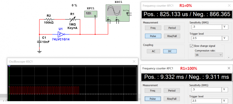

Спасибо, буду смотреть. Скважность 2 ( коэфф. заполнения 0.5) - то есть t_высоко = t_низко. Ну да - меандр. Не обязательно очень точно.
Добавлено after 8 hours 32 minutes 15 seconds:
... Rв надо просто пересадить на выход (3)...7й в воздухе ..
Попробовал. Скважность все же чуть меньше 2 ( заполнение чуть больше 0.5 ) , см. граф. Ну, вобщем-то неплохо.
Результаты на картинках . Точность конечно не очень, и надо учесть что на выход 3 - еще вход осциллографа ( 40 пФ, 1 МОм) .
grMe555.png [16.97 KiB]
me555.png [159.52 KiB]

Lahme, попробуй так, хуже не будет)
плечи R1 задают t1 и t2 совершенно независимо, их сопротивления можно смело делать 100R...1M
и даже 0..20M ...но менее смело ;)
... плечи R1 задают t1 и t2 совершенно независимо, их сопротивления можно смело делать 100R...1M ..
Спасибо, это не совсем то, что мне надо. Я хочу менять период , при сохранении скважности примерно 2 (t1 приерно = t2).
А тут потенциометром меняется скважность при постоянном (или почти постоянном) периоде.

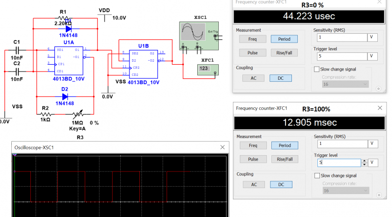

Сообщений: 1692
Если сделаешь на 555, для получение скважности 2 потребуется триггер. Не лучше ли сделать все на триггере?
Примерно такИзображение
Lahme_1.png [62.78 KiB]

Если поставить С1=150nF, R2=560 то перекрытие будет с 142 uS до 190 mS

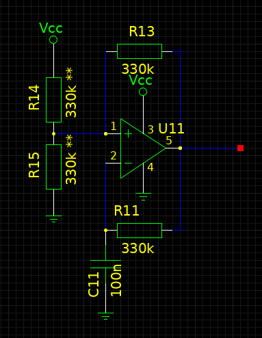

еще q=1/2 ровно можно сделать на симметричном интеграторе+тш напрмер на ОУ r2r и fet- входами: 1 ОУ,1 конденсатор,4 резистора.

Скважность немножко гуляет .....
да, у ТШ в cmos логике пороги далеко не прецезионные, и еще они дрожат от температуры, питания ...и немножко от фазы луны ;)
вот у такого асимметрия порогов в пределах точности делителя и смещения ОУ. какойнить mcp6001, tlv271, RS841X итп (r2r cmos)

Скважность 50/50% можно получить и от 555 таймера, за счёт 5-го вывода микросхемы- подстроечник 50~100 кОм между "землёй" и плюсом питания, а "движок" в выводу 5, 555 таймера, и тогда в схеме включения, где на выходе "меандр", можно точно подстроить соотношение "импульс/пауза". Хотя, конечно- счётный триггер даёт 100% результат, и не зависит от частоты генератора.
Меандр 555.PNG [103.75 KiB]
Импульс больше паузы- 555.PNG [128.05 KiB]
Импульс меньше паузы-1 555.PNG [121.1 KiB]
Правда, при изменении частоты генерации 555 таймера, нужно будет подстраивать "меандр".
