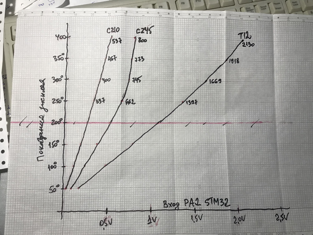

Собрал без кварца и памяти.
Режим T12 -24 вольта. Жало (2 разных) нормально откалибровалось без захода в режим "параметры". Заданную температуру хорошо держит.
Режим C210 - 12 вольт. В режиме калибровка 250 град уходит в ошибку, разница более 50 градусов. В режиме Параметры можно догнать температуру до нужных 250 градусов и эта температура стабильно держится. Но при переходе на 400 град и доборе температуры уходит в ошибку.
Где-то читал, что термопара на С210 выдает меньшее напряжение по сравнению с Т12. Тогда, возможно, усиление 250 маловато для С210 и увеличив усиление операционника удасться нормально откалибровать.
Или у меня С210 от mechanic бракованный по термопаре.
Что делать дальше?
И про смещение. Из 5 китайских SGM8551 у 4х смещение 120...160. У одного смещение 10 и на нем все калибровки делались.
 Заголовок сообщения: Re: Паяльные станции для T12 на STM32 и альтернативные проши
СообщениеДобавлено: Пт окт 11, 2024 23:25:05
Зарегистрирован: Пт сен 17, 2021 19:14:15
Сообщений: 3
Успешно откалибровал жало С210. Исходный посыл - станция будет работать только в режиме 210 и изменения коэффициента усиления сигнала с термопары для режима Т12 и С245 не важно.
Порядок калибровки
Заменить резистор 1К в петле регулировки К усил операционника на потенциометр 2К, установив его в среднее положение (около 1К).
Зафиксировать смещение нуля.
Запустить калибровку 250 градусов и подстройкой потенциометра выставить реальную температуру жала 250 градусов. Подтвердить 250.
Запустить калибровку 400 градусов, замерить реальную температуру и ввести ее в поле 400. У меня эта температура установилась 380 град.
Выключить контроллер, замерить полученное значение сопротивления потенциометра и запаять на плату резистор с близким значением сопротивления. У меня получилось 1850 ом. Т.е. усиление операционника уменьшилось в 1850/1000 раза.
Еще раз откалибровать жало под реально запаенный резистор.
Графики отображения температуры жала от значения напряжения на входе АЦП (выход операционника при этом отключен от АЦП) приведены для понимания работы контроллера при смене режима работы Т12, С245 и С210. Изменение коэф усиления термопары не влияет на алгоритм работы контроллера по этим графикам.

Термопара наконечников С245 и С210 генерирует большее напряжение, чем Т12, в некоторых станциях это может привести к насыщению усилителя и вызвать ошибку из-за превышения сигнала.
Решение - уменьшить коэффициент усиления усилителя, в нем обычно стоит резистор обратной связи 249К, заменить его на 120 или 150К и попробовать еще раз, калибровать придется заново!
