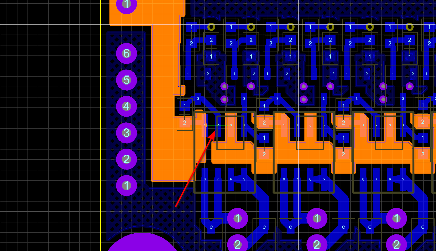

Зарегистрирован: Пт авг 05, 2016 04:47:49
Сообщений: 1115
у меня не получается объединить два полигона совершенно одинаковых
я уже перетыкал на несколько раз все настройки обоих полигонов в разной комбинации
и самое багованое то что между ними числится связь электрическая но они при этом отталкиваются друг от друга как бы я не делал наложение одног на другой
 Заголовок сообщения: Re: Proteus: вопросы и ответы
СообщениеДобавлено: Сб ноя 18, 2023 17:07:59
Карма: 61
Рейтинг сообщений: 311
Сообщений: 12739
Откуда: 26RUS
Не бывает такого если у полигонов одинаковая фамилия.
2023-11-18_170539.jpg [33.86 KiB]
СообщениеДобавлено: Вс ноя 19, 2023 09:03:52
Сообщений: 1115
я вынес один полигон и выбрал гнд на нём
вытащил второй полигон и выбрал гнд на нём и они взаимо отталкиваются
СообщениеДобавлено: Вс ноя 19, 2023 12:11:11
Карма: 61
Сообщений: 12739
Откуда: 26RUS
Не бывает такого если полигоны общие. Значит где то накосячил и один матюкается на другой.
Типа так.
1.jpg [46.88 KiB]
2.jpg [45.96 KiB]
Прот 7.10
1.zip [27.04 KiB]
СообщениеДобавлено: Вс ноя 19, 2023 12:58:33
Сообщений: 1115
попробуйте нарисовать один полигон и привязать его к минусу и нарисоват ьвторой полигон с частичным перехлёстом с первым и тоже привязать к минусу и они взаимо оттолкнуться
решение пока нашол как на обоих накидать сквозных отверстий и дорожкой обьединить полигоны
