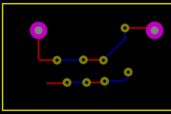

Здравствуйте!
В рамках освоения программы Proteus 8 решил развести простенькую плату.
Не могу понять как в ручном режиме соединить контакты находящиеся на разных сторонах платы через переходное отверстие.
Подскажите пожалуйста, если это возможно.
На конце трассы два клика левой кнопой зверя появляется переход и дорожка переходит на другую сторону платы.

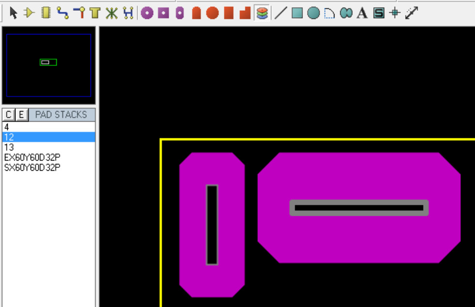

как подключить дорожку нарисованную "в ручную" к контакту (или дорожке) нарисованному по линии связи, без генерации ошибок DRC?
Только откат на схему и там править или убирать корпуса и ставить новые которые не подключены.
По первому рисунку.
Для этого.

Прошу прощения, не понял что у вас на скрине...
я так понимаю это переходные отверстия которые можно в ручном режиме ставить (без схемы).
Для соединения "свободных" элементов с элементами схемы есть тип дорожки Bridge. Нашел только что в мануале. тогда DRC игнорирует если нет противоречий с схемой.
Нет. Это то что на рисунке.

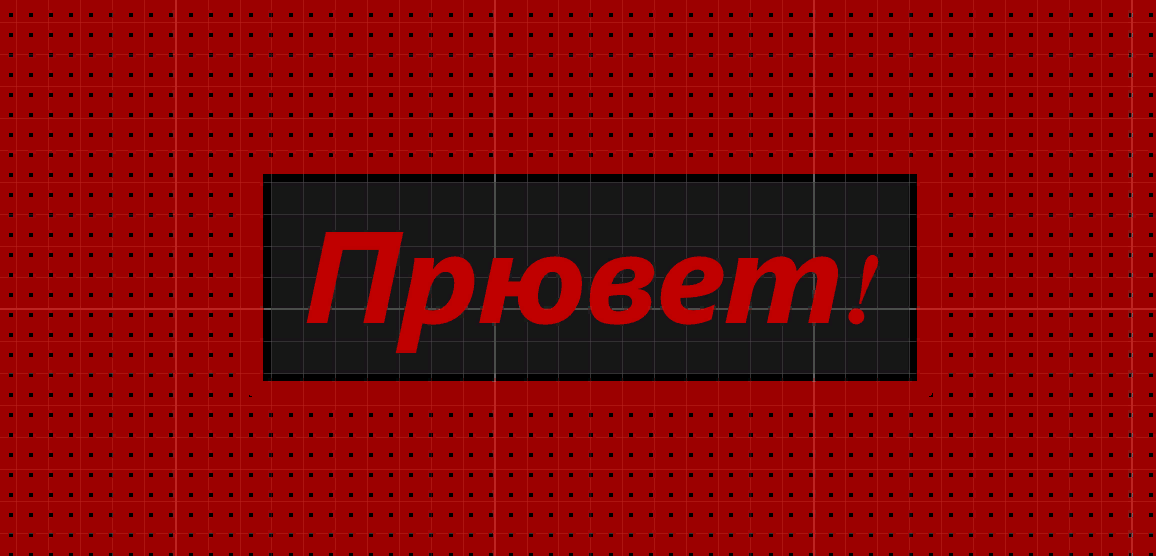

Уважаемые радиокоты, подскажите пожалуйста, как в Протеус 8 сделать надпись на медяшке? Именно не шелкография, а чтобы можно было вытравить текст на медном слое.

Написать текст слоем меди и обвести полигоном со свойством "empty".
