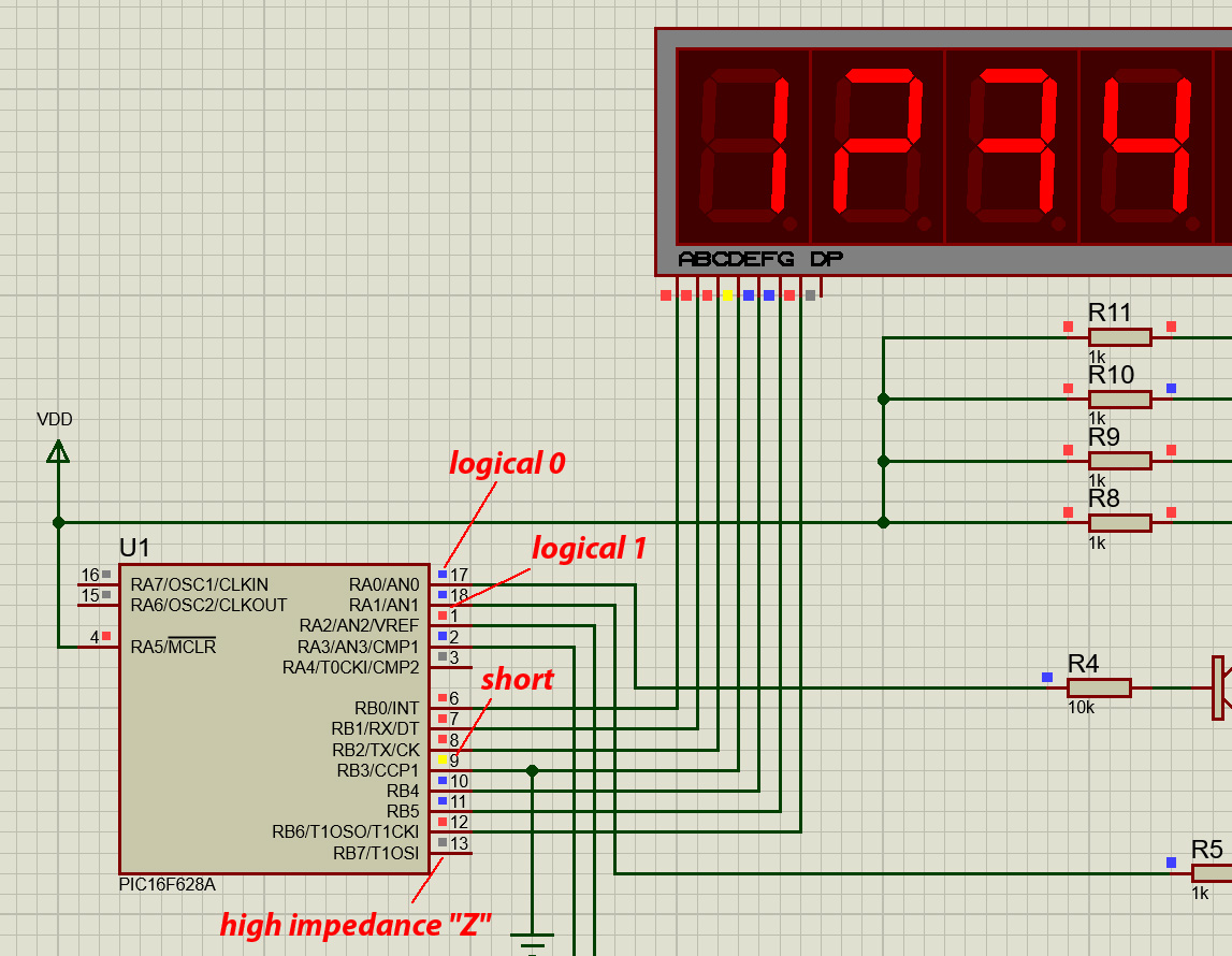

Здравствуйте, только начал интересоваться протеусом, не подскажите что значат красные/синие/жёлтые и серые квадратики при симуляции схемы?

- синий квадрат - лог. 0
- красный квадрат - лог. 1
- желтый квадрат - короткое замыкание
- серый квадрат - неизвестное, состояние высокого импеданса Z
Оопробовал зарисовать состояния на имеющейся схеме на МК:

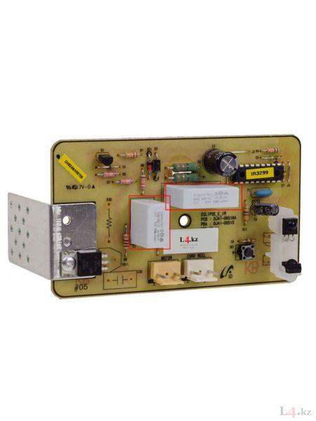

Какой выбрать в Proteus конденсатор, т.е конкретно какую котегорию в библиотеке чтобы он определял такой же в белом корпусе пленочный конденсатор как на этой плате, которые я выделил красным? желательно чтобы он был с моделью симуляции
Или допустим что выбрать аналогичное такому же конденсатору в белом корпусе?
Может быть какая то универсальная , виртуальная модель которая бы заменяла любой тип (категарию) конденасатора?

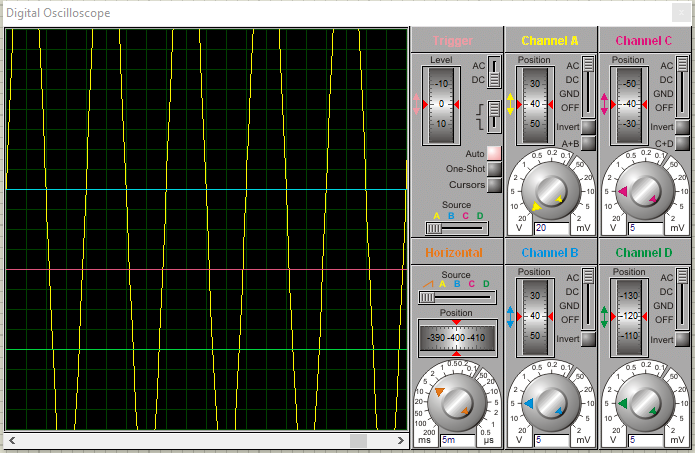

Почему в программе показывает так? Чем это объясняется? Как сделать чтобы показывал один полупериод?

один полупериод.PNG [65.62 KiB]

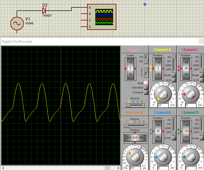

Это специально так сделано в программе чтобы осцилограф не смог вмещать в экран всю синусоиду 220В?
или для этого можно что то сделать?

Нужно соответствующее вольт деление поставить.
Screenshot_20241125-211249.jpg [218.41 KiB]

:facepalm: Всё помещается, там, кроме переключателя чувствительности, ещё есть ручка "усиление плавно", которая у вас стоит в положении "максимум".
ПротAC220V.PNG [111.47 KiB]

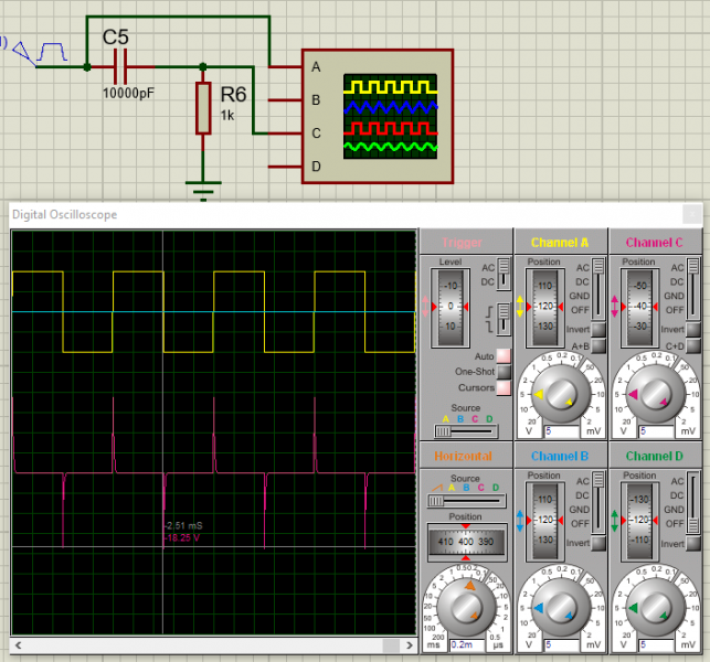

Чем объясняется выходной сигнал на резисторе амплитуда которого почти в 2 раза больше входного сигнала?
Можно как то настроить чтобы сигнал на резисторе был ограничен амплитудой входного?

Прочитай Дифференцирующие и интегрирующие RC-цепи
Работа данной схемы основана на том, что ток, протекающий через конденсатор, прямо пропорционален скорости изменения напряжения, приложенного к нему
