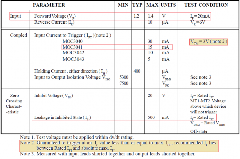

Можно ещё вопрос? USB порт выдаёт 5v 500ma. Получается, нужно поставить сопротивление на аноде от 100 до 150 om? Или я не прав?
Вот фрагмент даташита MOC3041 Изображение и сам Datasheet http://lib.chipdip.ru/222/DOC000222832.pdf

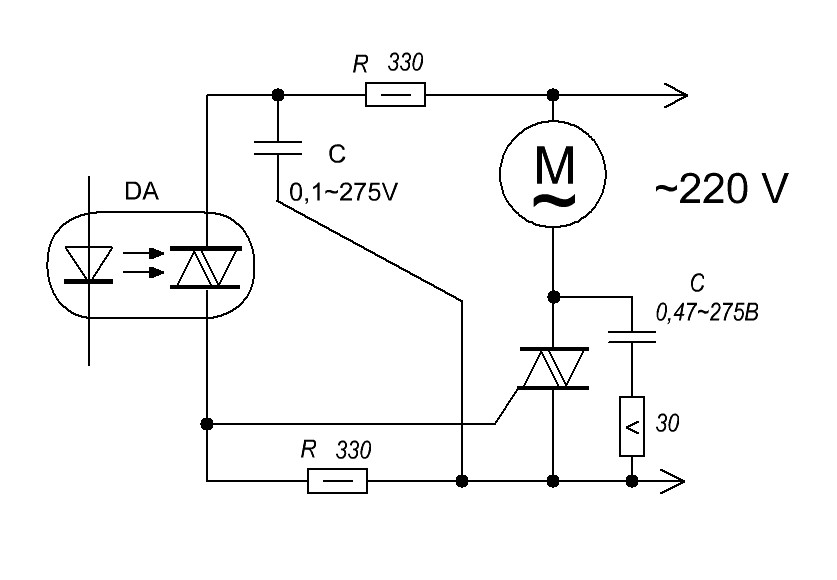

Добрый день. Порекомендовали схему (см. вложение) коммутации реактивной нагрузки. Уже закупил все детали, но стремно как-то собирать. Пожалуйста подскажите - будет ли она корректно работать?
Оптрон типа MOC3081.

Enman писал(а):
Уважаемый Enman, я правильно вас понял - оба резистора по 0.5 Вт?
Тогда как вы объясните тот факт, что в снаберной цепи после нагрузки стоит аж на 5 Вт?
И скажите, в этой схеме намеренно перепутали "анод" с "катодом" симистора (ну или расположение нагрузки относительно симистора)?
Тогда куда лучше подключать фазу, а куда нейтраль?
Посмотрите вложение. Правильно ли я указал назначение выводов симистора?
Схеме абсолютно всё равно как называются подводящие провода.
А технику пожаро- и безо-пасности обеспечивают автоматы, предохранители, УЗО.

Allaya
По плате:
- Очень тонкие и длинные дорожки.
- Если эта схема коммутирует нагрузку как реле, то есть вкл и выкл и не 100500 раз в секунду, то резистор снаббера можно поставить на 1Вт(угольный). А можно вообще не ставить, читай ниже каким образом!
А по схеме... в этой схеме намеренно или нет, но проглядели тот факт, что:
При включении схема сделает ПЫЩ!
и из неё выйдет волшебный дым. А любой радиоинженер знает, что без волшебного дыма схемы не работают...
На неё не надо подключать НОЛЬ!
Она должна включаться в РАЗРЫВ цепи!
И слушать надо не кого то там, а читать даташиты!
И более того, для индуктивной нагрузки, лучше поставить трёхквадрантный симистор!
Это которые с буквой W от производителя ST. Например BTA16-600CWRG. BTB24-800BWRG
Или любые другие с dv/dt = 1000 и выше.
И di/dt выше 50.
Например от NXP BTA225-800B, тоже трёхквадрантный.
Если нагрузка не очень большая, то им вообще не нужны снабберы! Они стабильней и не включатся от случайных выбросов. Да и пиковые токи и напряжения переживут легче.
Собственно и оптопара с переходом через 0 будет не лишней. Хоть и индуктивную нагрузку лучше включать на максимуме. Но если на максимуме не сделать, то лучше уж в нуле, когда мощности не высокие. Т.е. поставить moc3063. Включение по даташиту. Деталей даже меньше. Снаббер в случае с трёхквадрантными симисторами можно не ставить.
А можно и поставить, собственно, номиналы по даташиту, точней подобрать только опытным путём с осциллографом, но особо и не надо:
Резисторы 0,5Вт хватит. Для снаббера 1Вт угольный или проволочный. Конденсатор 0,01u плёночный на 600+/- Вольт.
Ну а так дело ваше.

Enman писал(а):
Да, этот момент я проглядел....)))
Знакомый чувак говорит, что схема, которую я предоставил в изначальном виде стоит у него в холодильнике, на компрессоре, а управляется электронным таймером...
Может он ее просто по памяти рисовал?
Не понятно какую роль вообще играет конденсатор на 0.1 мкФ?
