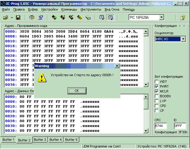

Прочитай МК и выложи скрин IC-prog
 Заголовок сообщения: Re: Не стирается pic16f628a
СообщениеДобавлено: Ср янв 05, 2011 20:54:05
Зарегистрирован: Вс янв 02, 2011 23:38:19
Сообщений: 27
Вот еще
222.JPG [7.22 KiB]
СообщениеДобавлено: Ср янв 05, 2011 20:55:35
Сообщений: 27
При считывании мк
333.JPG [108.83 KiB]

artbender89 писал(а):
то что в асеме
Это не асм а дизасм. У тебя сконфигурирован внутренний генератор. При включении VCC программа начинает работать. Чтобы стереть нужно VPP подать раньше VCC. Это делает Pickit и Extrapic. с JDM может повезти стереть но надо долго тыкать стирание.

если пользуеш IC проверять не надо поставь птицу в настройках - программирование-проверка при програмировании. И тыкай стирание или запись конфигурации 3FFF
